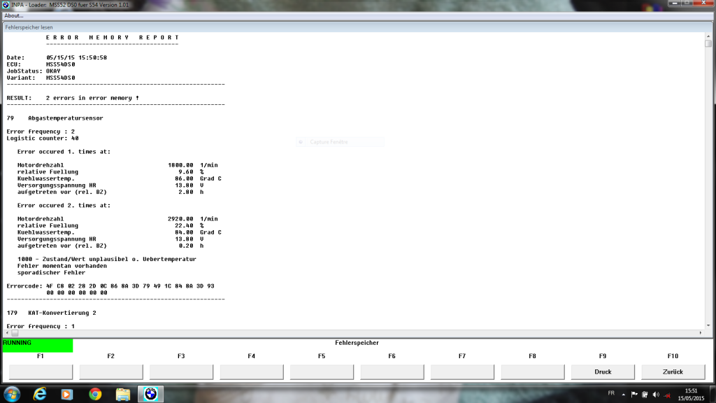

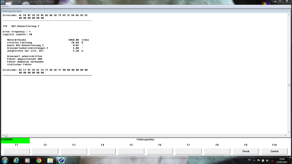

salut,voila les news;
diag fait:2 erreurs :!:  :!:
la même que la 1er fois et une autre :-x
Quelles sondes lambdas est hs?
Voici les captures d'écran
post-15727-0-66647600-1431702157_thumb.p
post-15727-0-00386900-1431702171_thumb.p
Visiblement se sont les sondes lambda cata et la sonde egt... Tu as combien de kilomètre ? C'est bon à faire à 160 000 kilomètres, mais la du coup c'est les quatre... commence par celle du cata et tu aura vite un verdict ;)

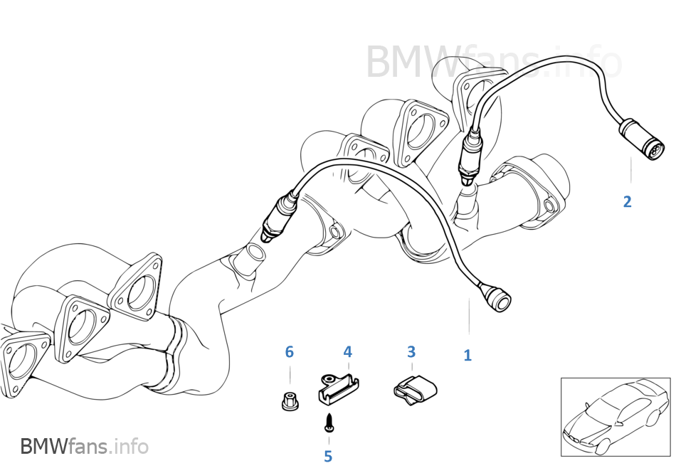

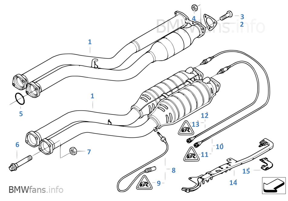

La sonde EGT c'est la sonde de température, pour la ligne oui il faut la démonter après le collecteur, d'ailleurs si elle n'a jamais été démonté prévoit des vis et joints de rechange...
Sondes sur collecteur :
Sondes lambda + sonde EGT N° 8 sur catalyseur. Comme tu peux le voir elles sortent sur le dessus, donc il faut descendre la ligne... Pas le choix ;)
