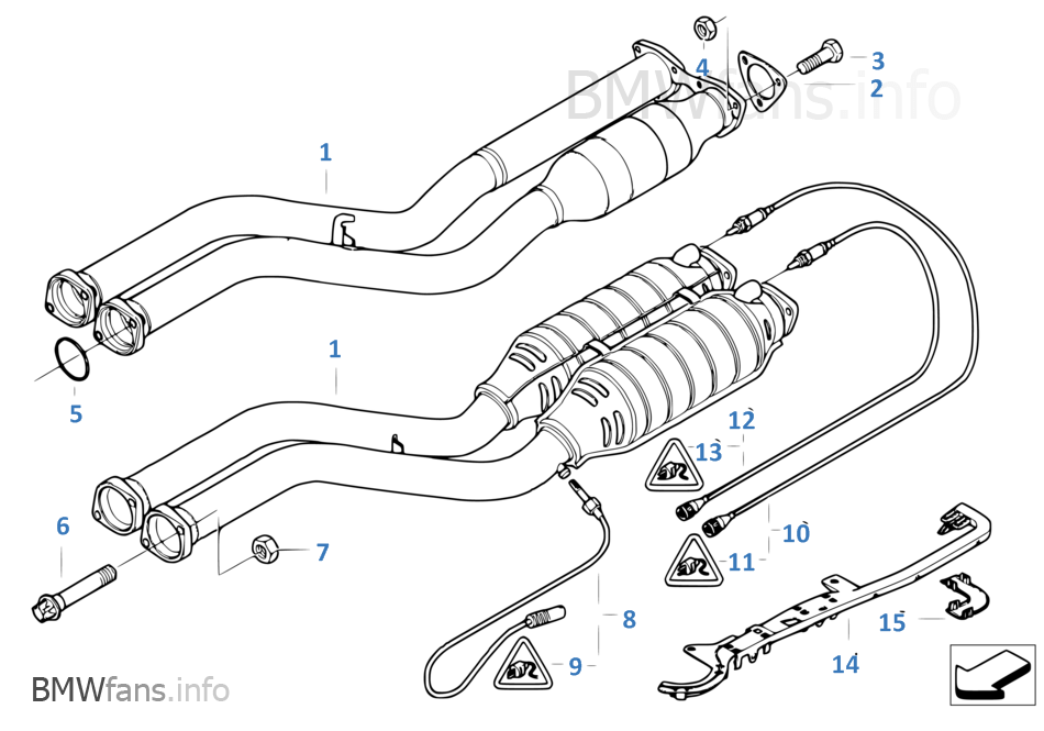

La sonde EGT c'est la sonde de température, pour la ligne oui il faut la démonter après le collecteur, d'ailleurs si elle n'a jamais été démonté prévoit des vis et joints de rechange...

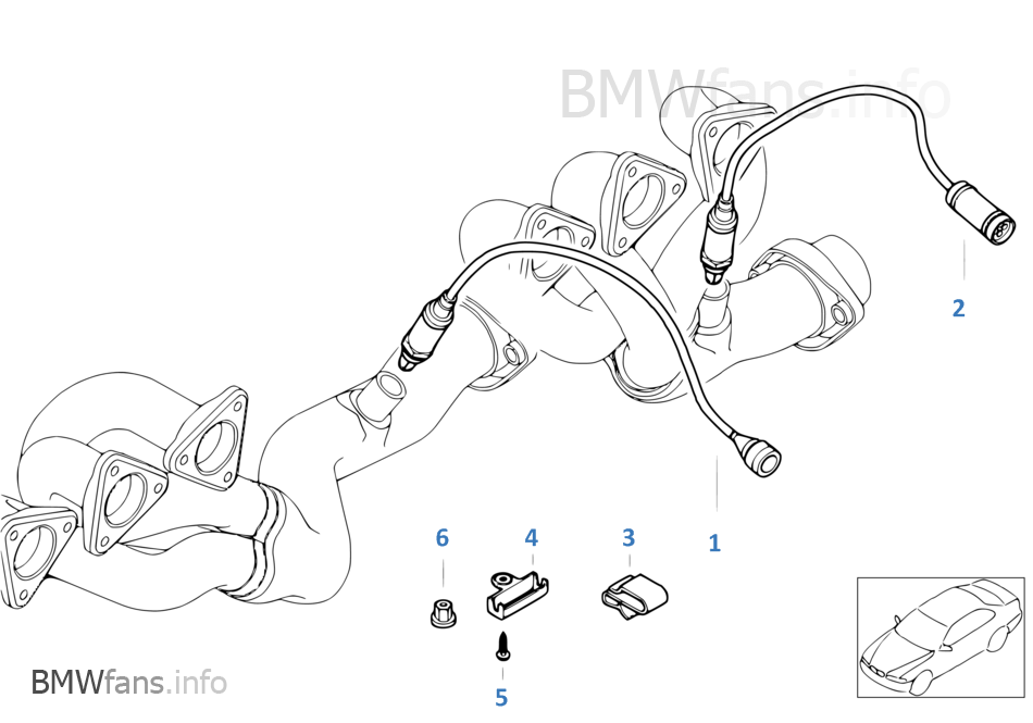

Sondes sur collecteur :
Sondes lambda + sonde EGT N° 8 sur catalyseur. Comme tu peux le voir elles sortent sur le dessus, donc il faut descendre la ligne... Pas le choix :wink:

les lamdas c'est quelles numeros?
1 et 2 sur collecteur et 10 et 12 sur catalyseur.

Non, elles ont plusieurs longueurs regarde sur l'ETK et prend les références...

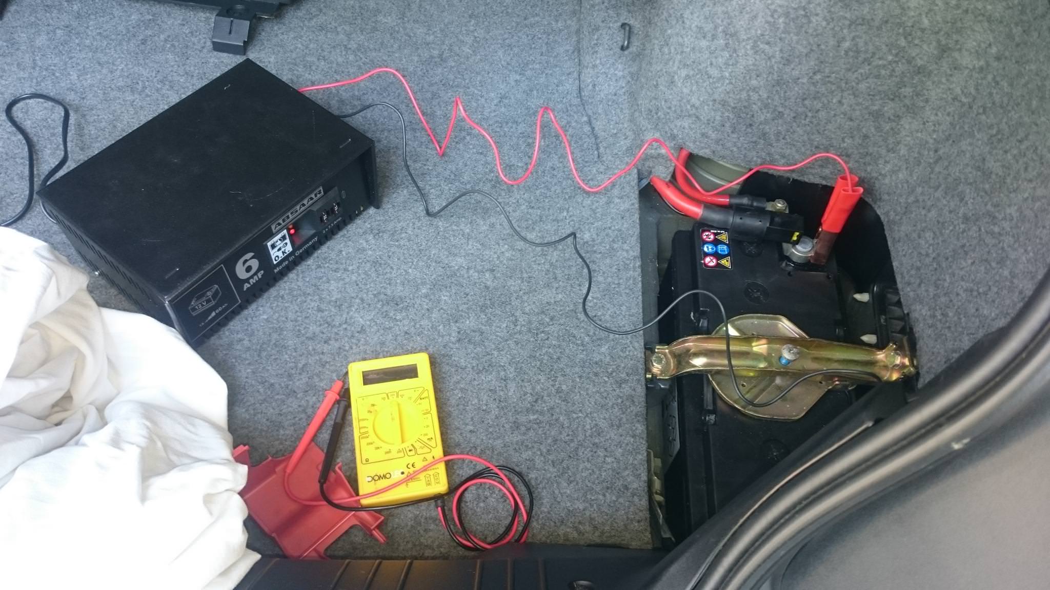

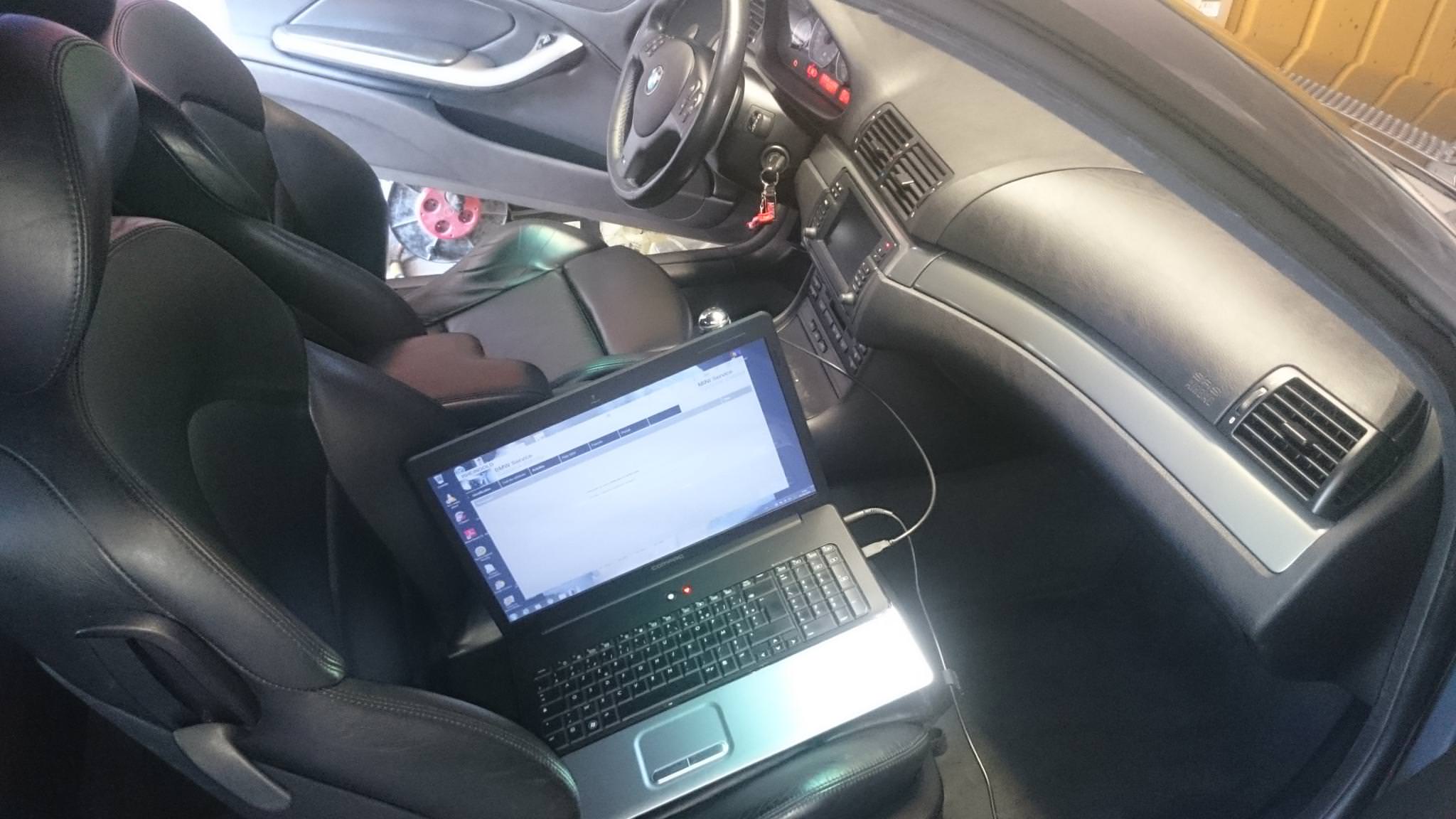

aujourd'hui 1er utilisation de Rheingold :nickel8:  pour cibler mon défaut de sonde lamba,pour une fois j'ai branché un chargeur en parallele de la batterie. :)

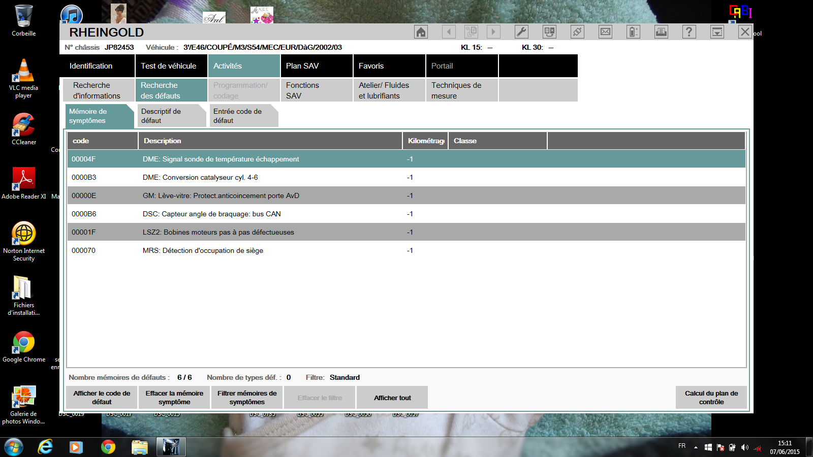

Donc j'ai bien la sonde EGT defectueuse ainsi que qu'un probleme de lambda cylindre 4-6 :twisted:  si je comprends bien le diag :!:  :| ainsi que d'autres défauts mineurs enregistré.
Par contre,je ne sais pas si c'est avant cata ou apres cata??? :|

j'ai oublier un défaut important,"BOBINES MOTEURS PAS A PAS DEFECTUEUSES" :!:  :!:
C'est les bobines allumages??? :|
Merci d'avance pour votre aide les gars :nickel8:
quand tu est la le plan SAV te dis quoi?
Normalement tu changes ta sonde et tu effaces les défauts.
Ensuite tu regardes si il y en a qui reviennent ce qui m'étonnerai .
Super ça ;) Pour les sondes, déjà fait l'EGT et les deux sur catalyseur. Ensuite, fais comme tu veux, mais t'en que tu y es fait les deux du collecteur, elles sont préconiser pour 160 000 kilomètres... Pour le défaut de bobine, il se peut que se soit un vieux défaut non effacé ! Le plus simple c'est de faire un ras des défauts de rouler un peu et voir ce que sa donne ;)

d'accord,par hasard max,sais tu à quoi correspond mon défaut"BOBINES MOTEURS PAS A PAS DEFECTUEUSES" :?:
Probablement juste une erreur collatérale pour ca que tu change la sonde et tu effaces tous les défauts et tu vois si il y en a un autre qui revient ce qui n'est pas évident.
Comme un ordinateur normal un défaut entraine d'autre défauts derrière même si il n'y en a pas
