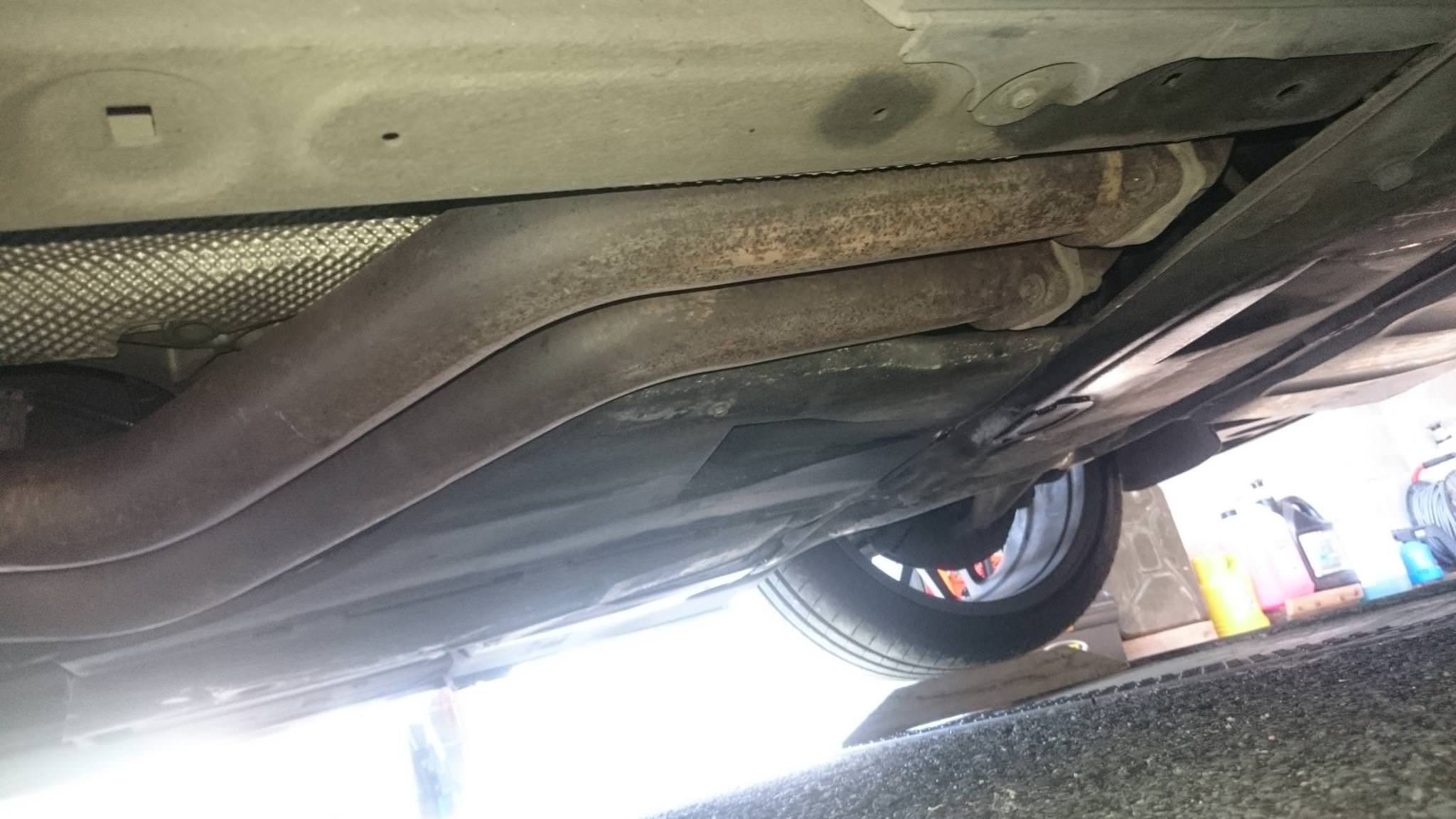

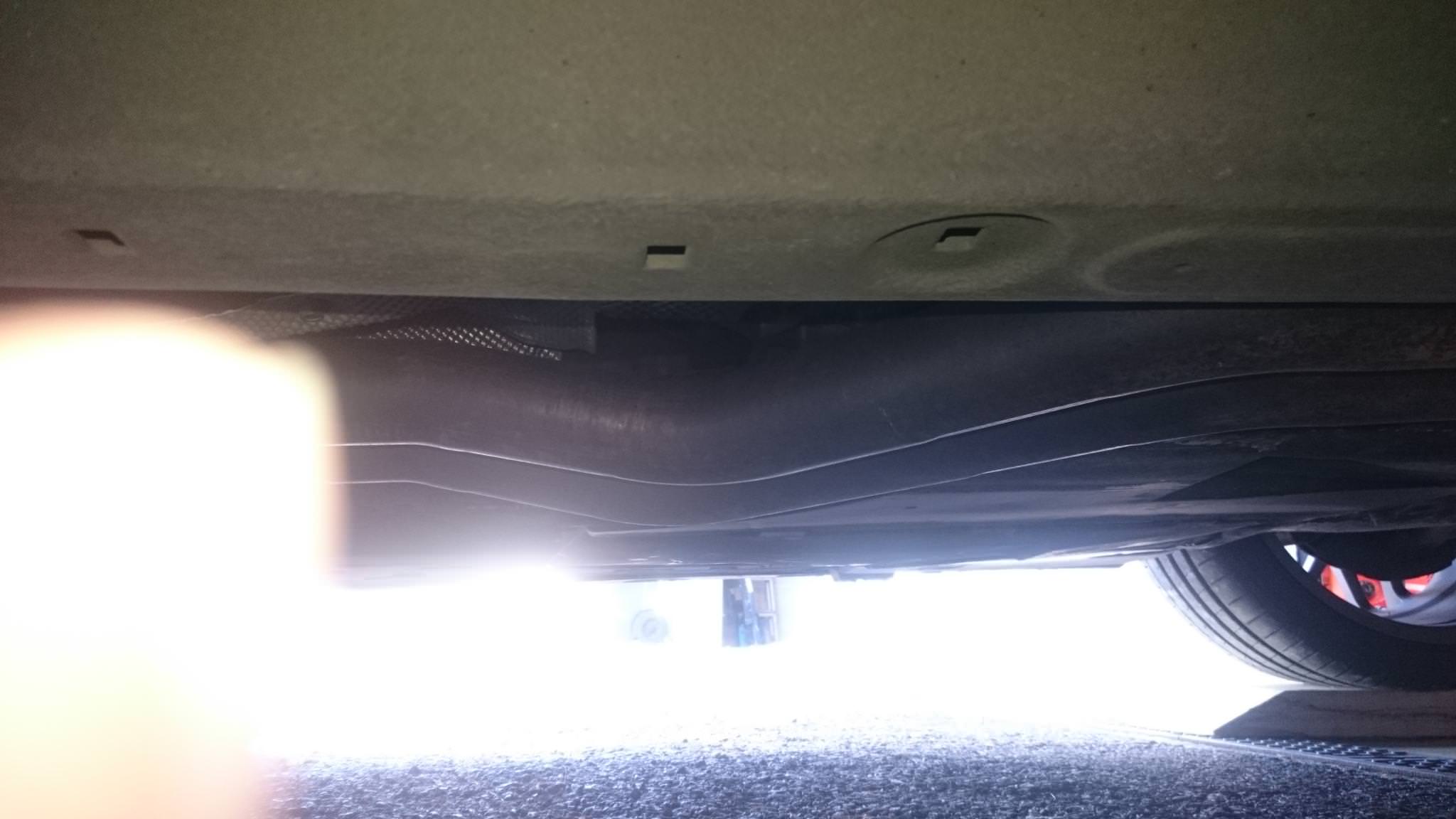

Salut les gars,je viens de regarder sous la voiture pour mes sondes au niveau des catalyseurs en la mettant sur des cales et levé avec un petit cric :!:
Pas facile d'y voir tellement elle est basse :| la galère sans fausse ou pont :!:
Et là,pas de catas mais 2 tubes :!: Je ne vois pas de sondes dessus,en même temps on y voit rien et j'ai pas voulu me glisser trop dessous avec mon super cric :oui:
A la suite de ces 2 décata(donc :perenoel: ),j'ai une jonction avec 2 autres tubes et une petite gamelle vers l'essieu arrière et ensuite le silencieux inox :nickel8:
Je comprends mieux d'où vient le bruit fabuleux de ma M// :nickel8:
Maintenant,j'attends ce week end pour aller chez un pote pour mieux y voir dessous :-D

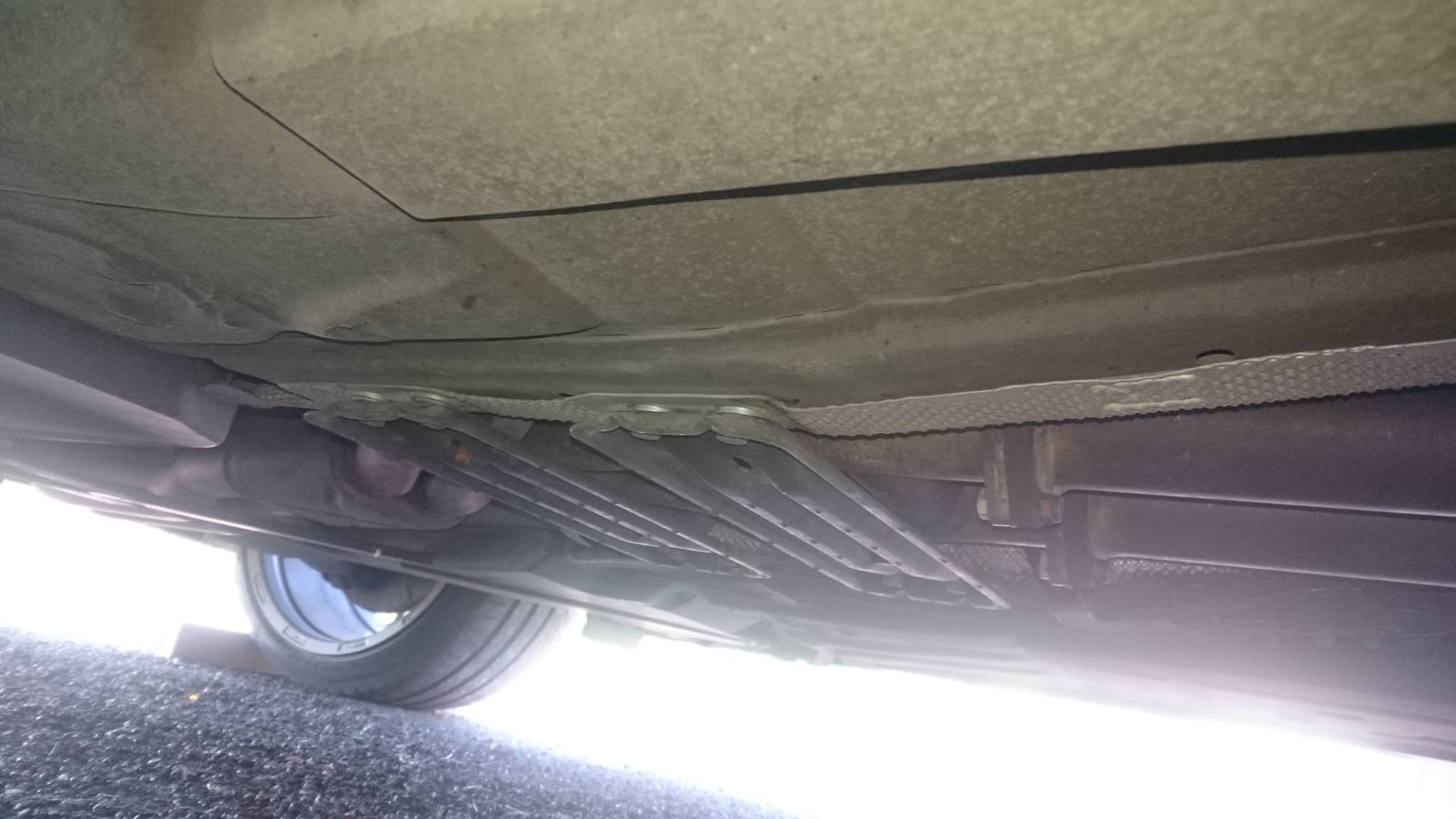

petite gamelle avant le silencieux
post-15727-0-68785400-1434569566_thumb.j
La petite gamelle c'est d'origine.
Tu m'etonnes que tu aies des erreurs sur les lambdas et l'EGT vu qu'elles y sont pas...à savoir ce qu'ils en ont foutu, j'espère pour toi qu'ils ont pas tout charcuté.
