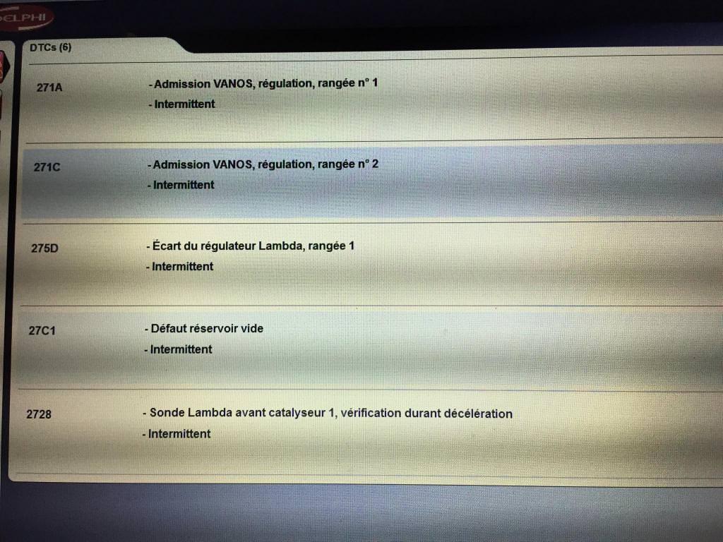

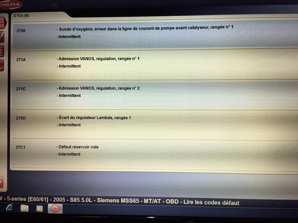

Voici les codes defauts ...
post-14016-0-67805300-1424532650_thumb.j
Suite
post-14016-0-22793100-1424532743_thumb.j

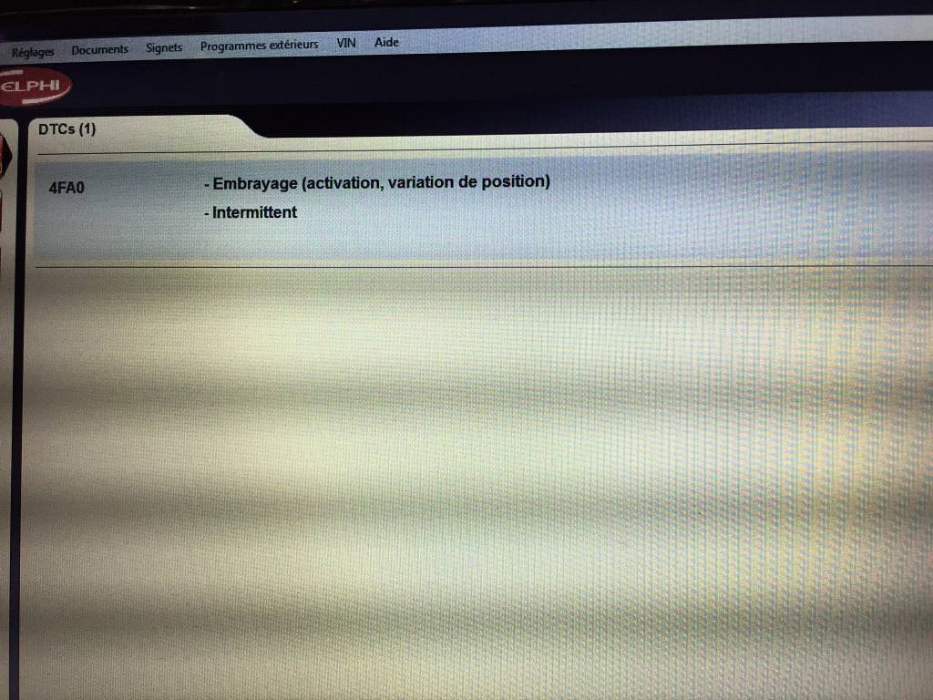

Celui ci concerne la boite a vitesse

C'etais les memes codes erreurs la 1ere fois , jai effacer ce matin les codes defauts mais le temoin moteur c'est rallumer denouveau et sa m'ennuie de rouler avec ce temoin mon mecanicien fais aussi son necessaire pour trouver panne... Quand j'ai fait la vidange cetais chez bmw donc je n'ai pas vu l'état...

Tu as déjà pour commencer une sonde lambda a remplacer. Tu dois également avoir une ou plusieurs electrovannes vanos hs... As tu fait les coussinet de bielles ?
J'ai fait la vidange a 117000 km et elle en a 122000 aujourd'hui... Non je n'ai pas fait de nettoyage moteur ... Je n'ai pas fait les coussinets de bielles . Vous me conseiller de faire quoi en premier pour que ce temoin moteur disparaît ?
