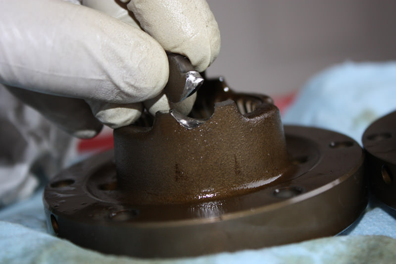

regarde cette image ! il arrive la même chose au V10.

Et c'est censer etre quoi lol j'ai ouvert ce moteur de A a Z et je n'ai jamais vu ces pieces...
D'ou vient ces pièces.
cela ne semble pas aller ensemble ?
Quand il y a un pro qui montre des éléments c'est sympa, mais donnes toute les infos ca serait sympa.
Merci
j'ai bien vue ta restauration moteur hier, j'ai fait page par page, on te vois bien changer la pompe à huile et le conduit vanos, mais a aucun moment tu ouvres les vanos de ton clock moteur pour y faire un check contrôle
je vais pas t'apprendre en te disant qu'ils sont juste devant le block moteur, tu dois les ouvrir , la photo en l'occurrence que j'ai mi c'est le vanos d'un m3 E46, j'ai dit qu'il arriver la même chose pour les V10 au n iveau de la casse, car j'ai eu le cas tout simplement =)
