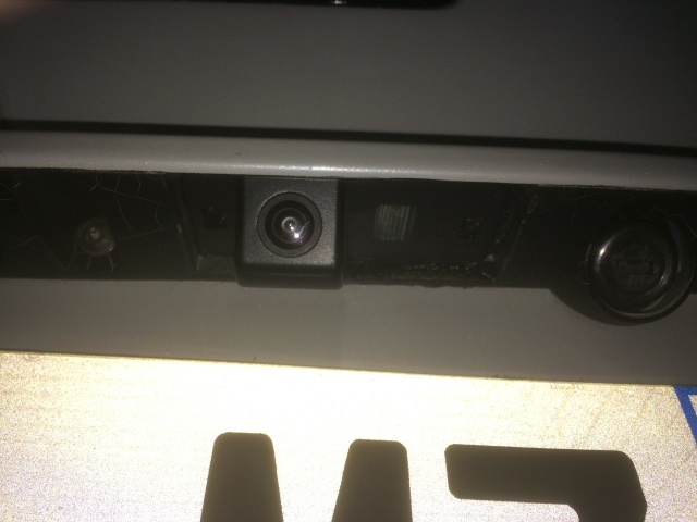

Voila la caméra
Super, l'intégration est vraiment discréte, elle est reliée comment à l'autoradio?
Pour le branchement on garde le 12V pour les leds de plaques , on alimente la caméra en se repiquant sur l'ampoule de marche arriere , aprés ya juste un RCA a ramener a l'autoradio
Ok et tu l'as passé par où le RCA?
