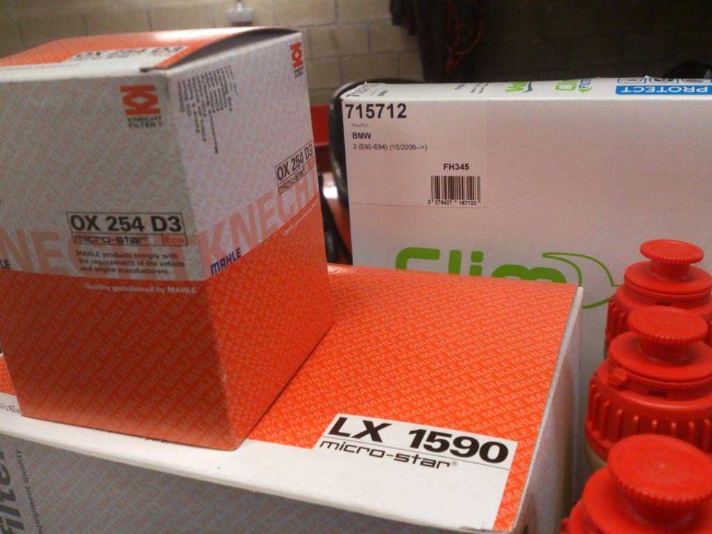

Voici les huiles et filtres utilisés:
post-10455-0-10624300-1424467149_thumb.j
post-10455-0-32746800-1424467176_thumb.j

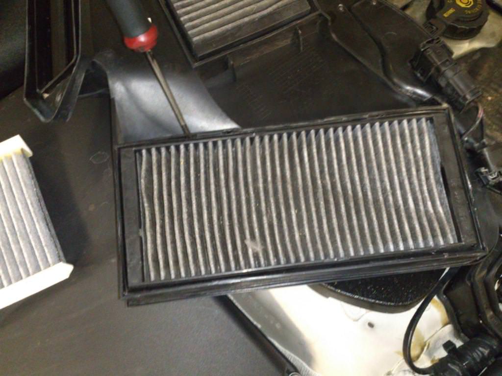

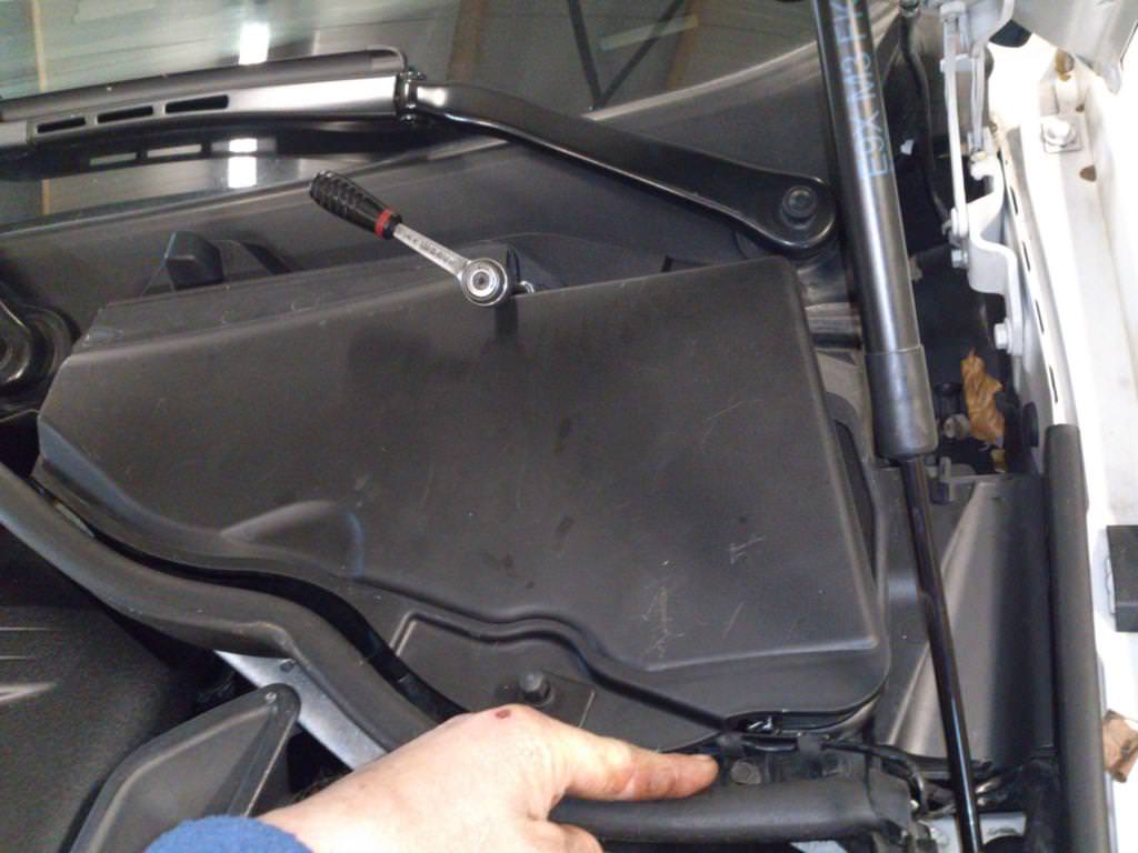

pas de difficultés pour les filtres a pollen, douille de 8, 3 vis par coté et tournevis de 4 pour écarter les clips qui retiennent le filtres.
post-10455-0-86976100-1424467232_thumb.jpost-10455-0-42158200-1424467264_thumb.jpost-10455-0-87437500-1424467295_thumb.j

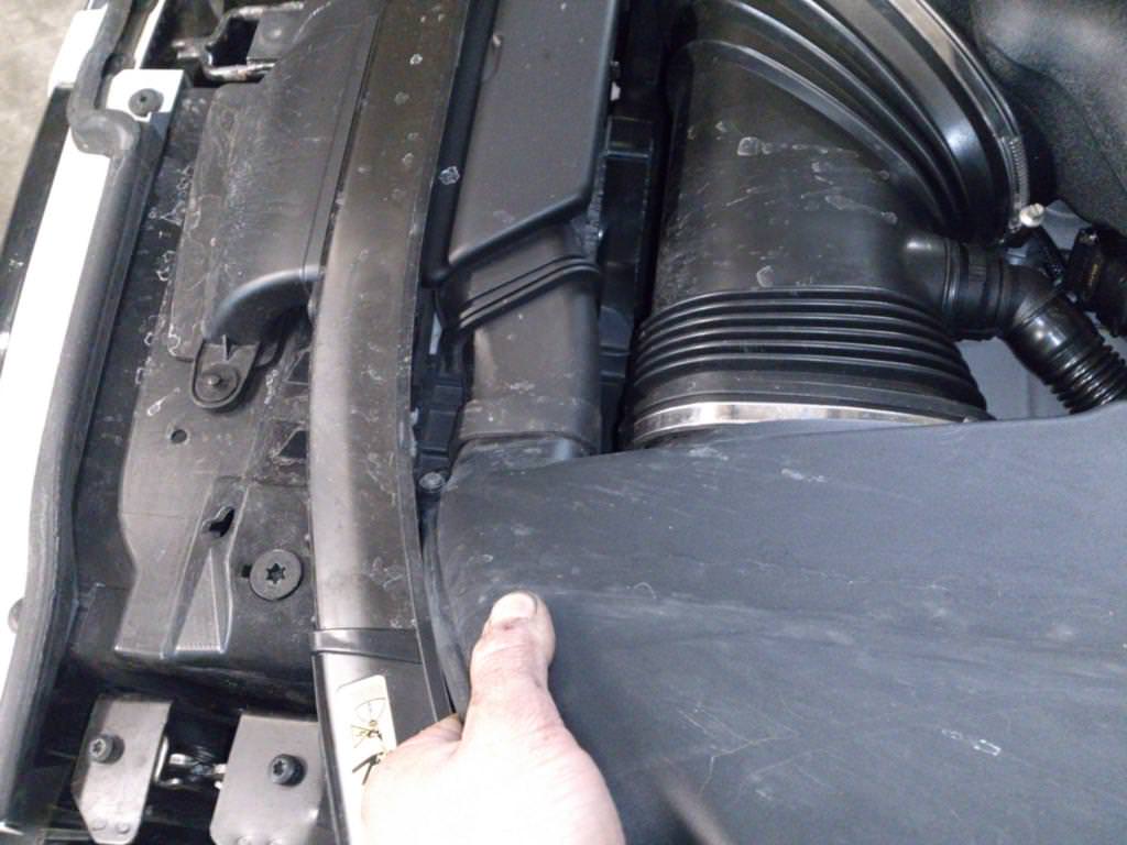

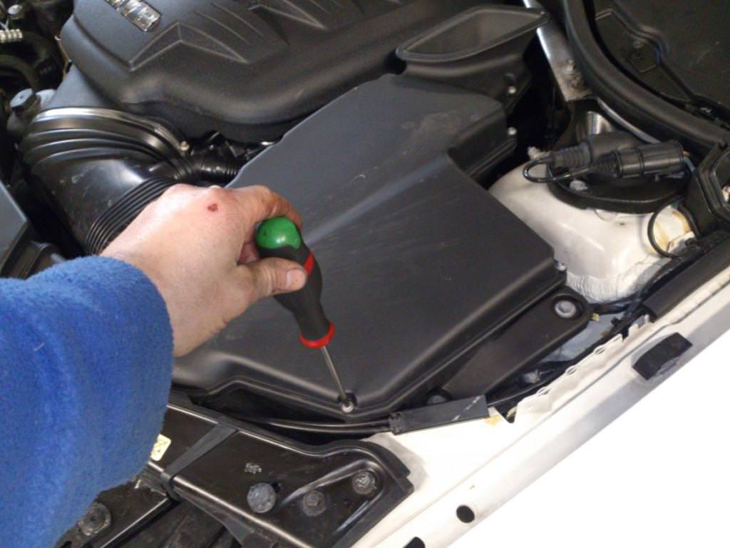

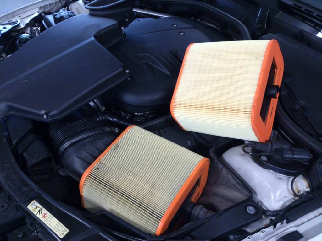

8 vis torx 25 pour le filtre a air, on tire un peu dessus comme pour le compresser et il sort de son logement
post-10455-0-65577900-1424467383_thumb.j
Bien repositionner la boite a air au remontage

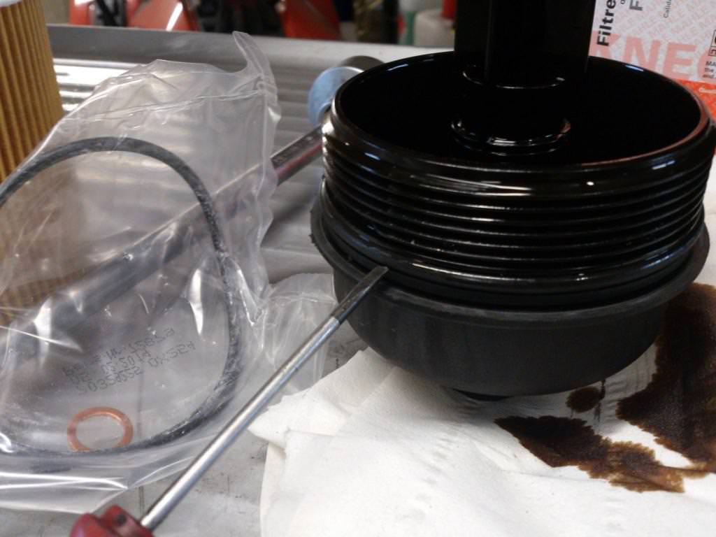

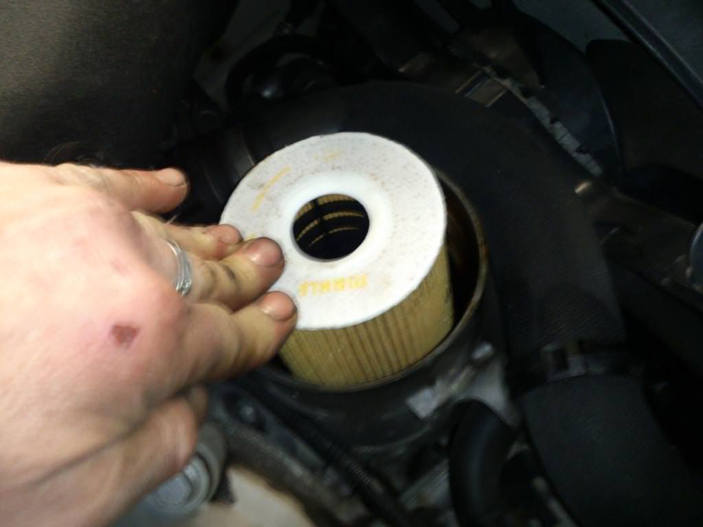

Démontage du filtre a huile avec une douille coiffe, une douille normale va aussi, on dévisse le tout, ca fait une prise d'air pour vidanger plus vite
post-10455-0-33001300-1424467490_thumb.j
On change les 2 joints sur le porte filtre, un grand (photo) et un autre plus petit au sommet
post-10455-0-54212900-1424467544_thumb.j
On replace le nouveau filtre en le poussant bien au fond

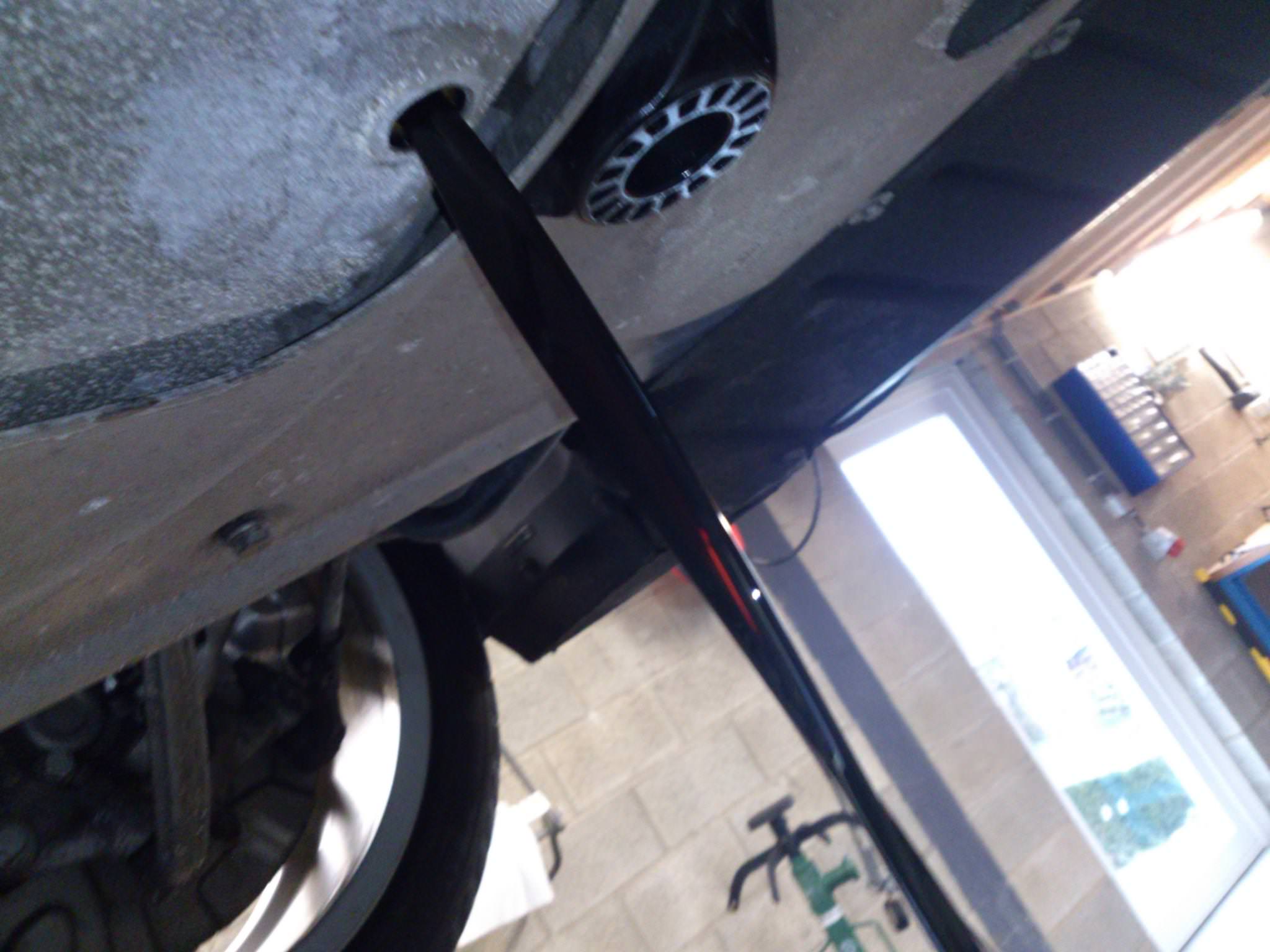

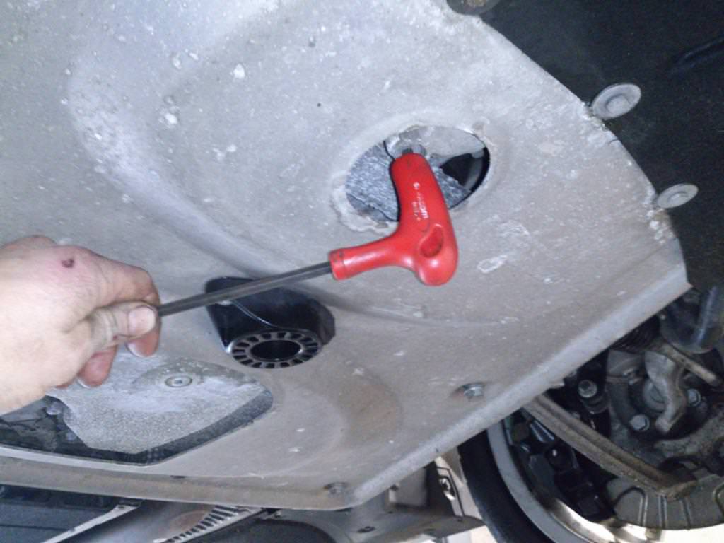

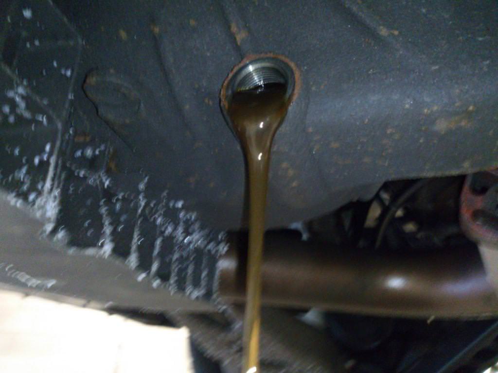

On dévisse les 2 bouchons de vidange sous l'auto et on attend bien que ca coule jusqu'a la dernière goutte. clé allen male 6, on remplace les 2 joints de bouchons de carter
post-10455-0-37141600-1424467630_thumb.j
post-10455-0-38086500-1424467655_thumb.j

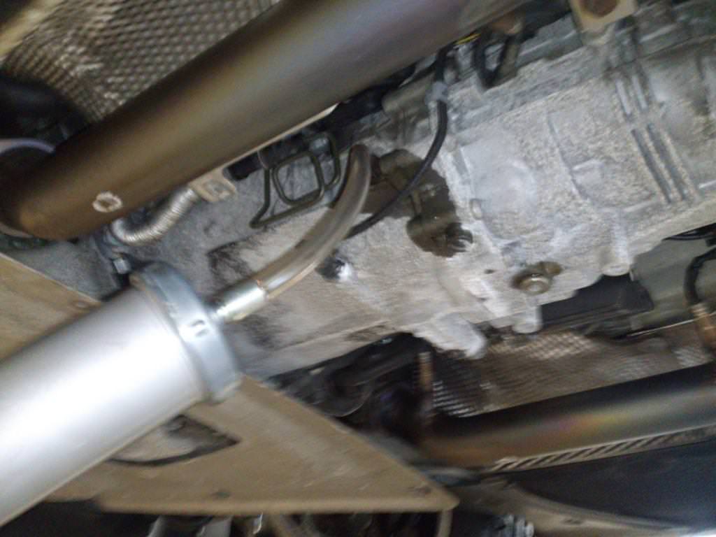

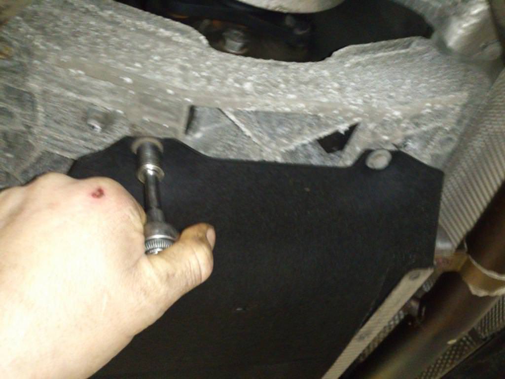

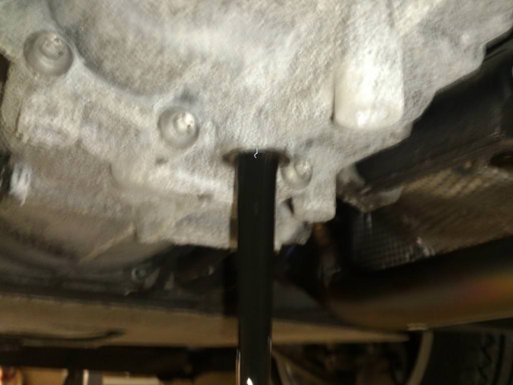

On passe a la boite de vitesse manuelle tant qu'on est en dessous, douille de 8, de 10, on devisse les 9 vis qui soutiennent le soubassement(fond plat) sous la boite.
post-10455-0-50382900-1424467683_thumb.j

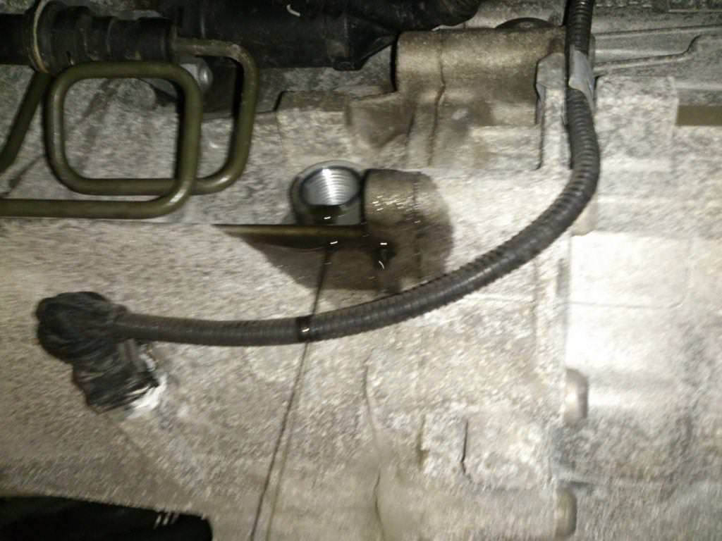

A l'arriere sous la boite, se trouve le bouchon de vidange, on le dévisse (douille en carré). et on dévisse également le même bouchon qui se trouve sur le flanc gauche. ca permet une prise d'air et c'est par la qu'on va remplir la nouvelle huile.
post-10455-0-16340200-1424467712_thumb.j
Ici, on voit le trop plein d'huile qui sort par le bouchon de remplissage
post-10455-0-62690200-1424467755_thumb.j
On remplit la boite de 2.2l de transmax Z castrol avec une seringue. l'huila va déborder d'elle même, on referme qd ca sort(j'ai pas fait tourner la pompe pour avoir les derniers cl a vidanger)

salut on change tous les combien de km les filtres ????et super le tuto je savais pas qui il avait autant de filtre moi jai juste mis un filtre bmc !!!!!!!!!!!! :) :)
Le filtre BMC c'est pour l'admission
Les autres que tu voit au dessus blanc et plat ce sont les filtre à pollen ou d’habitacle

La gueule des huiles vidangées :| il était temps de le faire.

Merci les gars, le joint est légèrement humide mais pas de goutte a l horizon. Le filtre a air avait 30000, l huile moteur, 13000km, boîte je sais pas Et pont, 50000km.

filtre a air tout les 30000km voir moins si il est sale. comme sur la photo c'est le bon moment, jaune foncé a la place de bien jaune.
