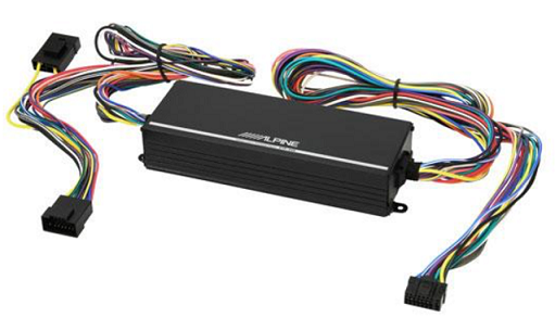

Chose faite ce jour,avec le montage d'un petit ampl ALPINE KTP 445:
IMG_5243.thumb.PNG.3c3b6ef26b0397b63379f

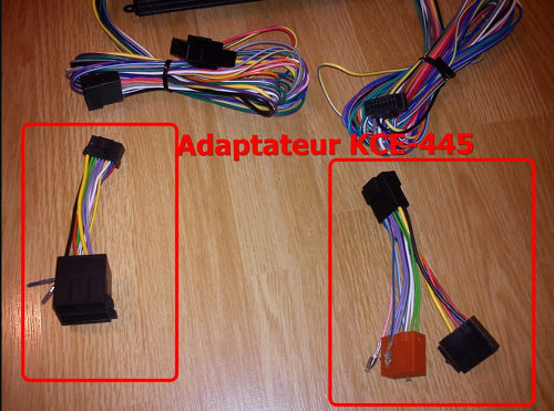

l'idée était de ne pas couper les fils d'origine. J'ai donc fouiner et ai trouvé cet ampli. Petit problème: les connecteurs sont spécifiques ALPINE, il fallait donc acheter les adaptateurs  KCE 445 (composés de 2 adaptateurs, un pour chaque côté de l'ampli..), pour obtenir  les fiches ISO...
IMG_5244.thumb.PNG.a4cfe7eb5ae1909d046be

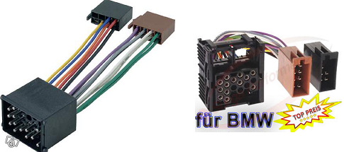

puis ensuite acheter sur ebay les adapteurs mâle et femelle des connecteurs BMW Bavaria (17 pins ronds.)

Sinon, ce n'est pas totalement plus and play: le PIN n°7 (pour la ligne BUS de l'auto) n'est pas restranscrite dans les fiches ISO ci-dessus! c'est con! du coup  j'ai dû me fabrique des connecteurs (un mâle un femelle..) pour relier cette ligne ... un peu galère, mais le 'bricolage' est finalement pas si mal, et ça marche. De plus , les adapteurs KCE 445 ne permettent pas d'alimenter l'ampli avec le + après contact. Le fil bleu/blanc (on en voit 3 libres sur chaque adaptateur d'ailleurs sur la photo ci-dessus..) doit être branché sur le + après contact de l'auto..j'ai donc dû repérer ce + sur la fiche ISO, pour l'insérer dedans.. c'est pas top top non plus mais ça marche aussi..  Enfin, le réglage balance fader est un peu perdu aussi.. c'est un peu tout inversé . mais c'est pas grave, je  m'en occupe peu..
Enfin, le rendu est quand même bien meilleur, c'est assez impressionnant. On gagne dans tous les domaines , impressionant comme ce tout petit truc permet comme amélioration! C'est vraiment plaisant notamment quand on met fort. Bon, je ne suis pas encore totalement satisfait (et pourtant , quand je me remémore le son d'origine, en comparaison, c'est une salle de concert..!): il manque un peu de basses. Cela reste normal,sur les BMW récentes, ils ont installer des woofer spécifiques à cela sous les sièges. La E46 doit tout faire avec des HP de portes.
Je vais voir si je trouve des kits éclatés dont le HP de 16 renvoie un peu mieux de basses. Je chipote un peu, car c'est quand même très bien.
Pour le prix, en plus, j'ai pas dépensé une fortune: 70 d'ampli (occasion) , 20 euros pour KCE 445, et env 30 pour les 2 adapteurs BMW/ISO...

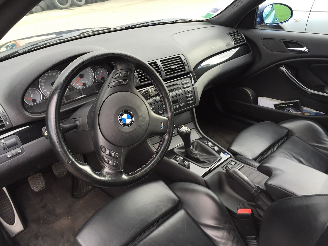

Sinon, après sa longue attente chez le carrossier, en Juillet, par des fortes températures approchant les 35/36, le film 3M imitation a fini par faire des bulles.. C'est quand même de la merdouille ce truc. j'avais super fait attention à la pose, avec le primaire et sèche cheveux pour libérer les tensions.. Mais par forte chaleur, ça tient pas! Du coup un petit tour sur lbc, et je finis par trouver des inserts noir laqué pas loin de chez moi. Bon j'ai dû faire repeindre par carrossier les 3 du TDB, car un peu âbimé,  mais là c'est nickel.
Ca rend pas mal, finalement, même si j'aime bien le contraste gris/noir, mais bon.Là au moins ça tiendra!565b69cf2580b_11-2015(2).thumb.JPG.dc39c

Ca le fait bien le noir laqué a l'intérieur! Elle est propre, intérieur comme extérieur :nickel8:
il y a 21 minutes, ///kipiou a dit :
oui plutôt propre, merci ! et je fais tout pour qu'elle le soit.. bon là le tapis est pas très propre, mais j'étais en balade! le produit gliptone pour les cuirs a vraiment redonné un coup de jeune aux cuirs.. qui il est vrai n'étaient pas trop abîmés!
y'a qu'une chose q'une chose qui ne me satisfait pas, c'est la brillance du cuir du volant. Il est pas abîmé, j'ai bien ravivé les couleurs des coutures, mais il brille.. j'aime pô...Faudra que vois un jour pour le refaire.
