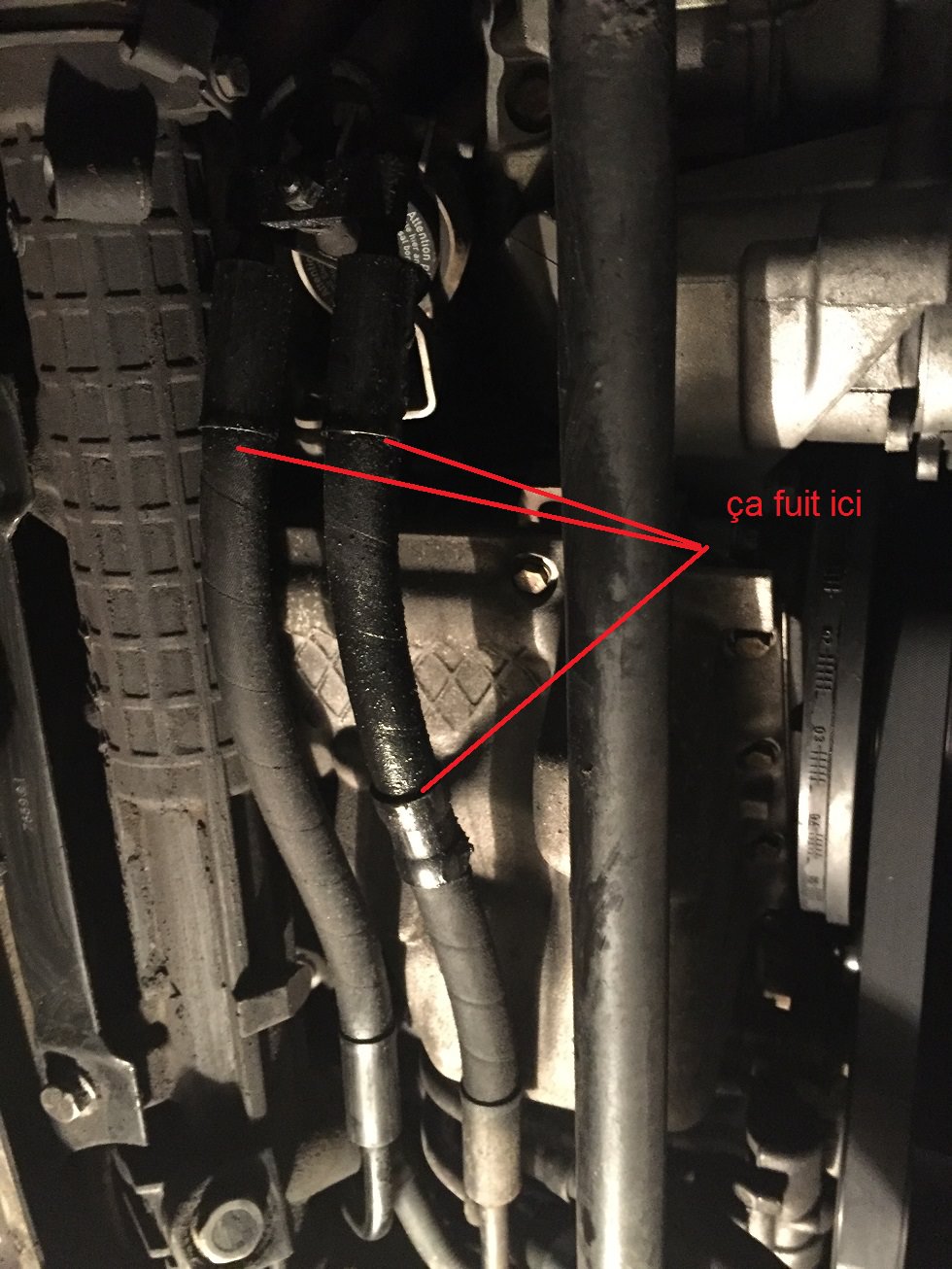

En fait j'avais vu une trace d''huile' sur le cache  plastique situé sous la boite de vitesse.. mais bon, comme on voit souvent cette tâche sur les photos du web, quand les M3 E46 sont photographiées par dessous, je m'inquiétais pas trop. Surtout qu'on le voit très bien sur les photos du DIY de madrussian.. bon lui c'est en bien pire!:confus:
alors je l'ai mis sur chandelles cette semaine, et ai voulu en savoir plus. J'ai donc démonté ces caches et les ai nettoyé. Comme je ne voyais aucune fuite sur la BV, j'ai démonté le cache plastique sous moteur.. Pour voir de l'huile sur les tuyaux de dilatations de DA!!! Merde, j'ai pensé que cela venait du moteur, plus haut.. Je passe en bon moment sur internet et ausculte tous les points faibles des M3 E46 susceptibles de fuir... vis du tendeur de chaine, raccord vanos, et rien du tout!
et j'ai trouvé le pb sur ce forum, ce sont les raccords sertis sur ces durits qui sont defectueux...
Bon j'ai démonté, je vais trouver une boîte qui fait de l'hydraulique pour refaire sertir. Car chez BMW, la pièce c'est 300 euros presque.Bien évidemment , je surveillerais, et si ça fuit encore, j'achèterais la pièce!
une photo de ma durit:

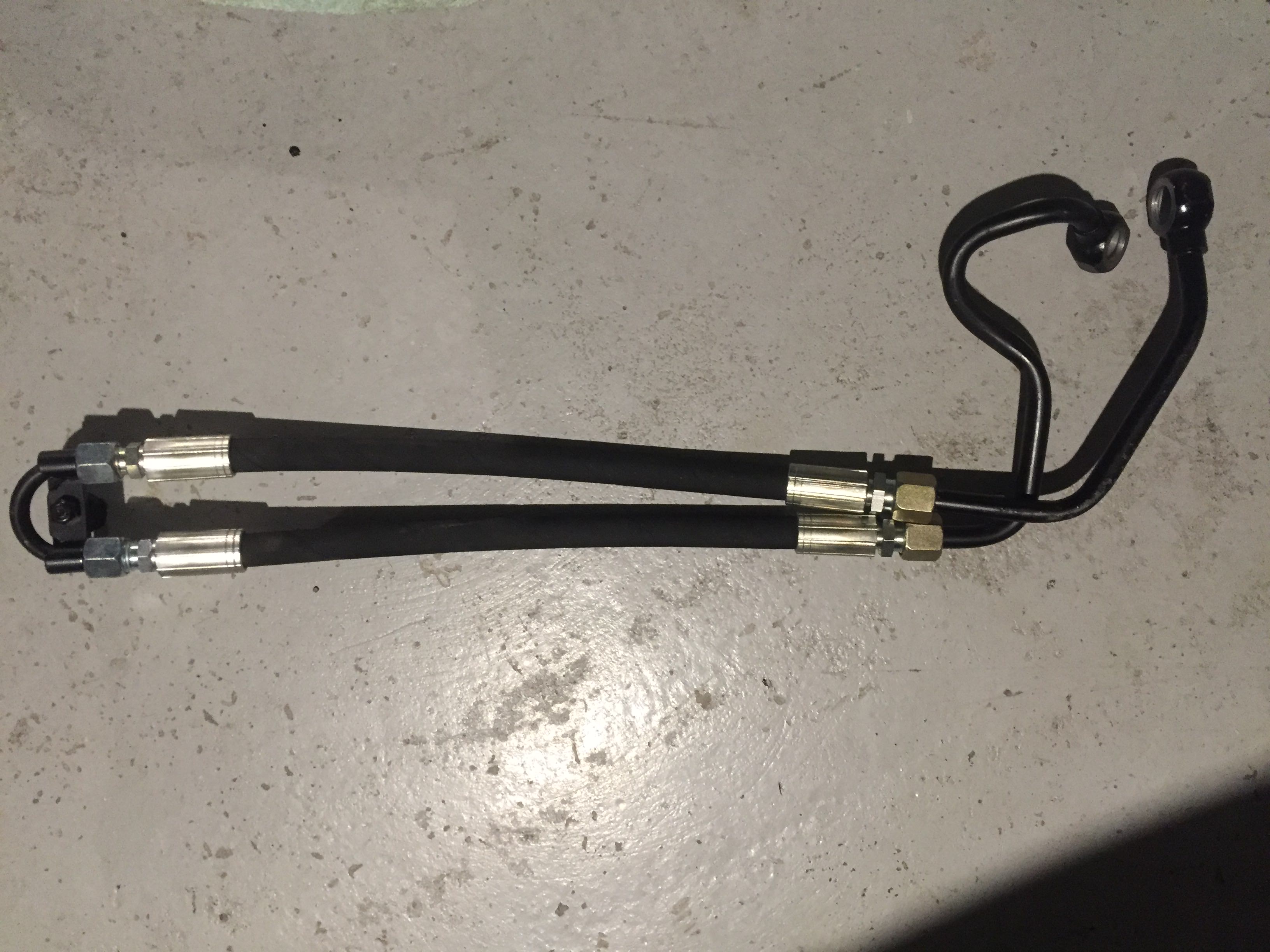

Bon alors ça y est , j'ai fait réparer ma durit... pas si fastoche, car leur procédé avait mangé unpeu de la longueur du 'U', j'ai donc dû légèrement meuler la patte du support silentblocs, afin qu'il rentre dans l'arrondi du U..
Bref, remonté,huile ATF remise, on fait tournerle moulin, on tourne à fond à D et à G, on refait le niveau , et ça a l'air de tenir...le tout pour 86 euros (+huile)

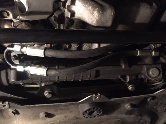

ben au top! aucune fuite à mon retour (je mettais pas trop en doute le boulot de l'entreprise d'hydraulique, les gars font des conduites pour des pelles de chantier, c'est pas une conduite de DA qui leur fait peur, c'est plutôt mes compétences en terme de remontage et serrage!!!). J'avais fait au couple préco, et là c'est impec. Une petite photo montée après ma virée:
