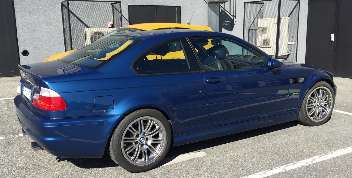

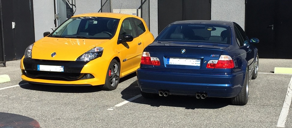

Allez pour finir, 2 petites photos, prises à côté d'une très belle clio RS (les dernières vraies RS, car les CRS 4 sont pour moi galvaudées) avec des sièges recaro sportster :love:dont je suis vraiment amoureux, et que j'aimerais vraiment mettre dans ma m3... s'ils étaient moins chers!!!!!:sad:

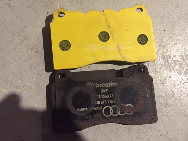

par contre je viens d aller voir dans mon garage mes vieilles plaquettes d origine, livrées avec les étriers . Elles ont cette tôle antibruit!
donc du coup faut que j essaie de récupérer .. Je te dirais si ça marche!
tiens, regarde, on voit bien la différence, avec la plaque sur laquelle il ya les anneaux audi...
et on voit bien les 2 pistons qui appuient dessus.
Je pense que le bruit vient du frottement piston plaquette. et avec de la graisse, où bien cette tôle, il ya plus ou plutôt moins de bruit
