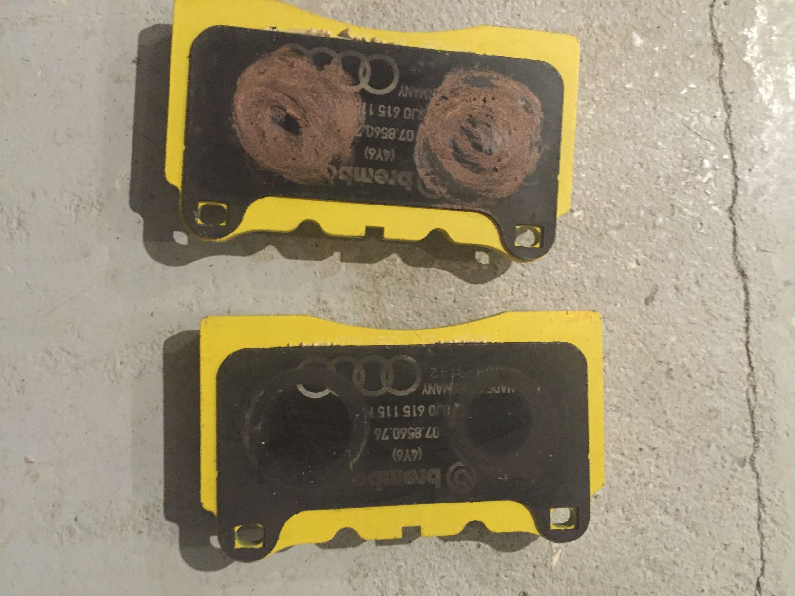

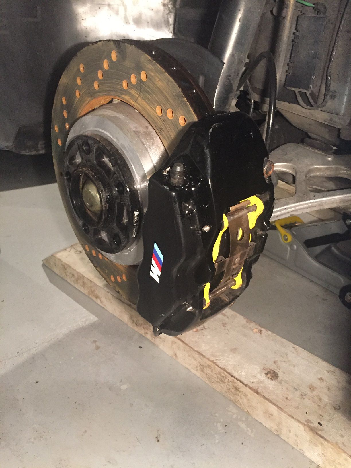

ALors un petit retour suite au montage des plaquettes pagid RS29, et au rodage fait ce matin.
D'abord, j'ai donc collé les tôles anti bruit à la colle haute température (pour conduits cheminée, 1200 °). Puis j'ai trouvé au fond de ma trousse à outils un stick de graisse cuivrée! j'en ai mis sur la zone contact des pistons. Résultat: aucun bruit!!!!!!!!!:nickel4: bon on verra à la longue!
ensuite rodage, fait en suivant à la lettre les consignes de pagid. En résultat, on sent un mordant plus fort, mais pas franchement de changement à l'attaque de la pédale. Bon faut dire que j'étais déjà en brembo 4 pistons avec pagid S. Mais ça freine plus fort c'est indéniable. Après je pense aussi que ça freinera plus longtemps, mais ça j'ai pas testé.
Autre changement très notable: je n'ai quasi plus aucun grondement typique lors des gros freinages!!!! volatilisé!! c'est incroyable ça!! d'où cela vient il?
Car de série, ce bruit est très fort, connu, normal. Avec les brembo, ça le faisait encore . et là.. plus rien:?:
bon donc du coup, plutôt très satisfait de ces pagid..

on les voit rouillés.. En fait j avais lavé l auto la veille et n avait pas roulé.. J ai passe un coup de papier de verre extra fin pour enlever la rouille ( bon ok sauf dans les trous..) et ai mis du frameto sur toute la circonference ( ce que l on voit en bleu/ noir) . C est chiant cette rouille, faut bien penser à rouler après chaque lavage pour evacuer l eau!

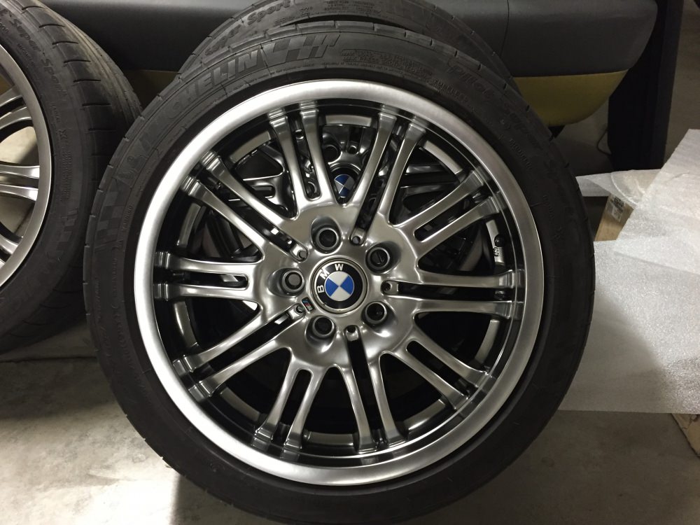

alors du coup, en parlant de sombre, les 18 E92 le sont plus oui..mais les 18 E46 sont un peu plus sombres que des jantes alus grises std, et aussi plus sombres que les 19, car elles sont en chrome shadow.. d'ailleurs c'est la merde à refaire...
il y a une heure, GEBm3 a dit :
les chromes !?
le soucis des jantes chromer c'est il faut absolument retirer complètement le revêtement sinon la peinture ne tien pas
la merde en effet
non c'est pas chromé, enfin pas dans le sens chrome brillant.
En fait les jantes sont peinte en noir, en sous couche, puis ils viennent passer par dessus, plusieurs couches de voiles de peinture dites chromée .. ça fait ce rendu, qu'il y a eu aussi sur les Z3 M S54 (donc phase 2, et moins courantes que phase 1), les M5 E39... et puis c'est tout je crois
il y a 8 minutes, GEBm3 a dit :
Exactement.
J'ai refaire les miennes par des bons. Redressage, scannées pour voir les éventuelles fissures, recharge soudure des bords grattés et une vraie peinture chromée (avec base epoxy noire). C'est assez cher mais très gratifiant!
