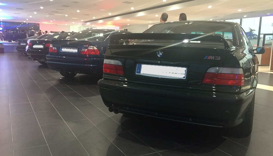

Je pense que le côté stock de l'auto a été assez primordial (au delà de son état évidemment), mais finalement y'a plus beaucoup de E46 à l'aspect stock!
Allez quelques photos pour illustrer cela, dont une de Nightangel, présent, et qui d'ailleurs a fait un p'tit topic par ici..SoireeM4GTS-1.jpg

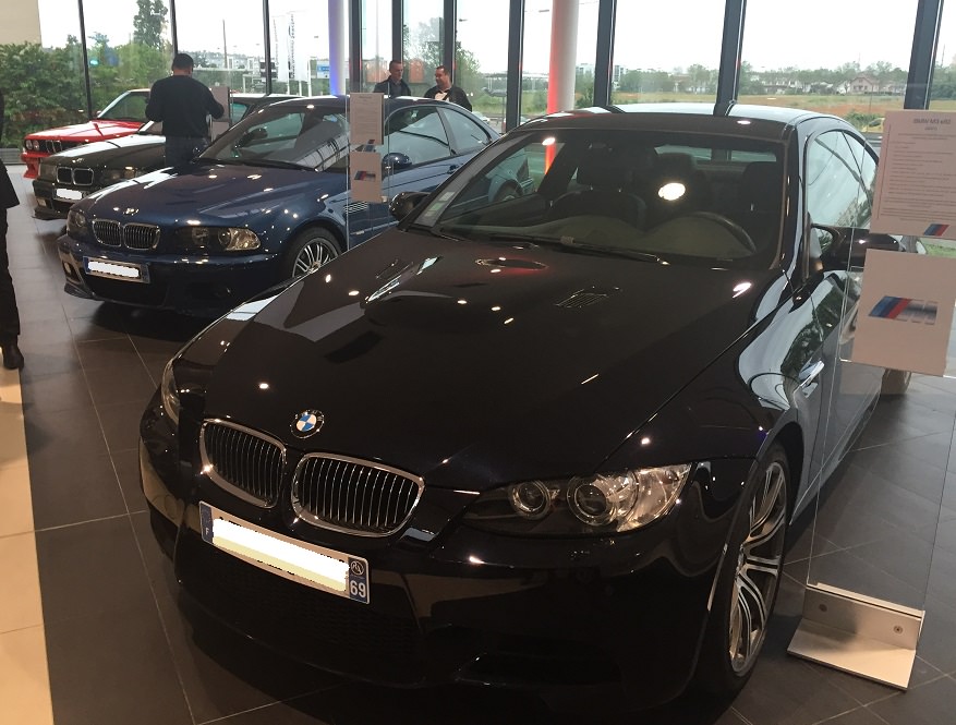

ah la M3 E92:lover:

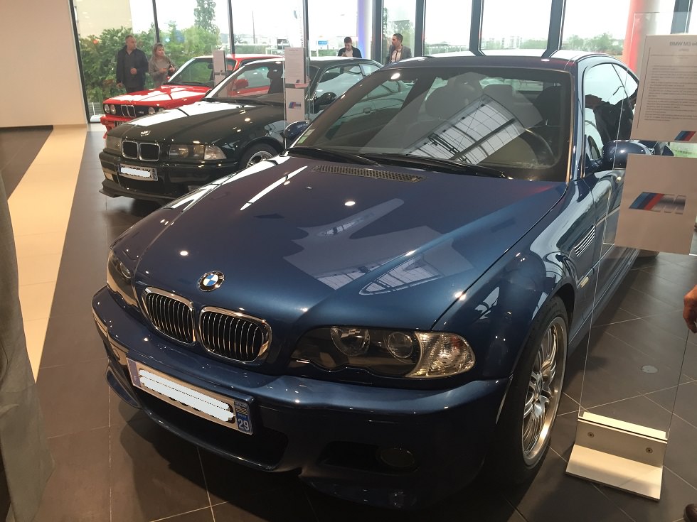

belle couleur, n'est ce pas!:nickel5:

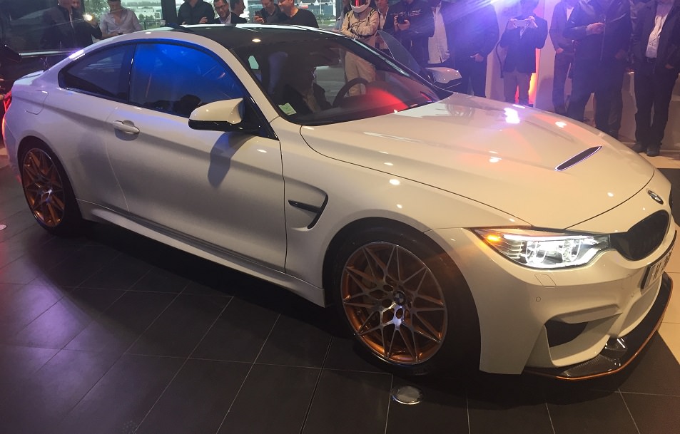

allez, une dernière, montrant quand même celle pour laquelle on était venu!
superbe!
