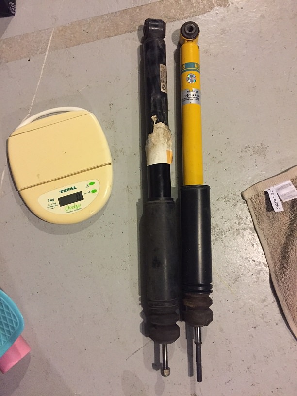

en cette soirée ventée, et à défaut de rouler en Isère(!), j'ai décidé de commencer les amortos...Pas d'affolement, j'ai pas fait grand chose encore! juste démontage de l'arr gauche!!!:nickel4:  mais c'est un début!
Voilà la photo avec l'OEM et le B6:
je me suis un peu amusé, et je partage évidemment avec vous mon petit jeu! :)
- je les ai tout d'abord pesé: 2,0 kg tout rond pour l'OEM......1.65 kg pour le bilstein!!!!! j'aurais pas pensé tant d'écart! Ce que je ne sais pas apr contre, c'est de dire s'il s'agit d'un poids suspendu...ou pas suspendu?????? bonne question :?:
- j'ai mesuré le temps que chacun mettait pour retrouver sa position initiale après compression.Et là aussi, très grand étonnement: 6 secondes pour le B6...24 secondes pour l'OEM!!!!!!!!!!!!!!!!!!!!!!!!!! énorme.:shock:
 pour rappel, les amortisseurs arr ne sont en rien HS, car ils sont ...neufs!!!!! enfin du moins un peu plus d'un an et env 3000 km. en effet les 2 avaient été changés lors du choc Arr que j'avais eu un soir de la fête de la musique (l'échappement avait pocqué le gauche, du coup les 2 avaient été changés). Les B6 eux ont environ 30 000 km d'après Leopolo. Enfin, j'avais conservé les amortisseurs d'origine, par contre eux ne remontaient plus du tout.
Autre remarque, compresser le B6 est aussi plus dur que l'OEM.. il y a clairement une dureté supérieure.
Voilà, bientôt la suite!

Intéressant! la remontée semble lente (pour l'OEM neuf) mais ça doit être normal.

alors le ressort est bien plus court d environ 2 cm... mais est plus lourd de 200 g env!!!2,5 kg OEM contre 2,7 pour l eibach..
du coup cela annule de 50% le gain de l amortisseur!:paf:
en fait cela demontre bien qu il sera plus dur... j ai souvent lu que le b6/eibach ressemblait à de l OEM un poil amélioré, j ai bien l impression que les differences seront plus importantes que ce que je pensais!! J espere d ailleurs que ce ne sera pas trop!!!!

D'après mes lectures, les amortisseurs c'est du poids non-suspendu, étant donné qu'il n'est pas supporté par tes ressorts. Au même titre que tes jantes, étriers de frein, ..
A titre de comparaison, je viens de mesurer le temps mis par deux nouveaux amortisseurs arrières pour M3 E36 (des OEM sachs) pour revenir en position initiale après compression .. et je suis à environ 8 secondes. Donc à mon avis tes amortisseurs ont un soucis. :-?
Modifié par non@me
On peut dire partiellement une partie de l'amortyo est suspendue pas l'autre
