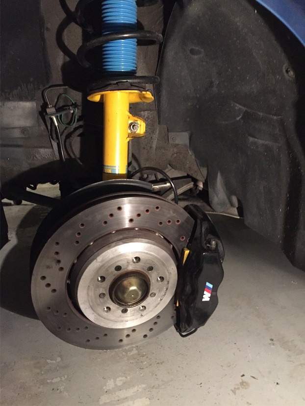

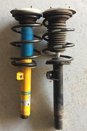

Bon alors ça y est, c'est tout monté!!!!!!!!!!:nickel4:
Je me suis un peu plus fait ch.er devant que derrière car les bras sont assez longs et sortent pas fastoche (j'ai pu en les sortant pas le bas, alors que sur les tutos que je voyais sur E46 std, ils le sortaient par en haut). Par contre le B6 rentre bien mieux, car il est plus court (en fait la longueur de la jambe jusqu'à l'épaulement qui vient en appui sur le bras est la même, mais il n'y a pas la surlongueur après l'épaulement.)  Je suis donc surpris, car apparemment le rabaissement est de -20 devant, et je vois pas comment du coup!!!!!!:?:  alors que derrière, le ressort plus court était flagrant.. bref on verra plus tard.
sinon, j'ai aussi comparé les poids: identiques!!!!!!!!!!6,8 kg.  et je n'ai pas pu comparer l'amortisseur même, car ils sont arrivés montés.
Photo comparo pour mieux comprendre la différence de longueur :
et une fois monté;
j'ai pu aller rouler un peu , surtout pour mettre en place l'ensemble avant geométrie. Donc env 30 km, sans grosse attaque, juste un peu de route en roulant cool à un peu rapide.
Ce que j'en retiens, dans un premier, c'est que c'est un peu plus ferme quand même. C'est pas inconfortable, loin de là, mais ça l'est un peu mois que OEM.Je dirais que c'est la limite pour rouler sur route. Plus que cela,ce serait trop dur pour un bon compromis. Et il faudrait aussi commencer à rigidifer l'auto, vu les faiblesses que peuvent rencontrer ces E46.
Ceci dit, on sent une auto mieux tenue en détente, y'a pas photo.RIen que le fait de passer sur les dos d'âne montre qu'elle est mieux tenue et moins sujettes aux dodinements.  J'ai aussi l'impression bizarre qu'elle est plus franche dans les inscriptions . C'est étonnant car je vois pas vraiment pourquoi, mais c'est comme si j'avais une direction plus directe. je me suis surpris à avoir trop braqué en entrée de virage, et ce plusieurs fois.
Bon j'ai quand même eu quelques trépidements sur des routes un peu abimées, mais rien de dramatiques, et sans commune mesure avec ce que je ressentais en mode sport sur mon ex E92, que je ne supportais pas.
Ceci dit, une geo s'impose, avant tout jugement définitif. Mais pour l'instant c'est plutôt positif.
Pour finir, après le tour, j'ai mesuré la hauteur de caisse. Je n'ai pas les -20/-10, mais j'ai lui plusieurs fois qu'il faut parfois 2 mois pour que l'auto se tasse.
Là, elle a baissé devant d'environ 5 mm, et pas loin d'1 cm derrière.
