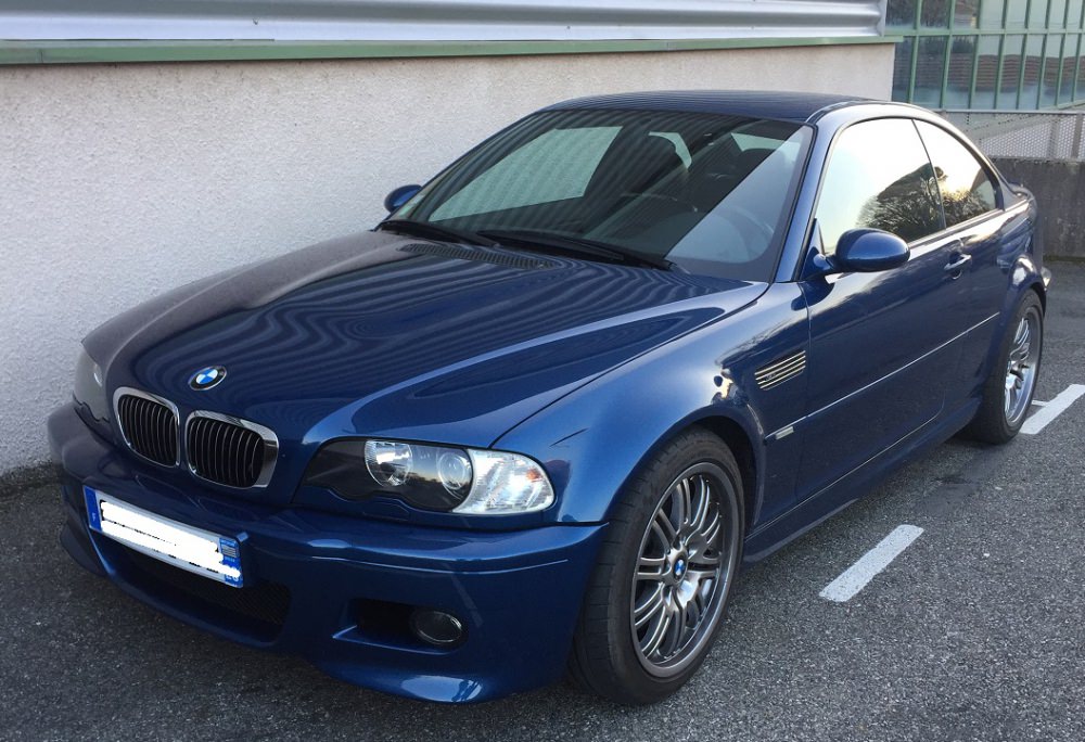

J'ai re-mesuré ce soir, après une petite virée de 160 km aujourd'hui ...elle est descendue un chouille.. est ce l'effet de la géométrie, ou alors à force de ...
Les données sont finalement: (mesure prise bas de jante, dessous d'aile):
                                      Origine                         Bilstein B6-eibach avant geo         Bistein B6 après geo et 160 km                resultat
AVT Gauche                61 cm                                    60.5 cm                                            59.8 cm                                             -0.8 cm
AVT Droit                     60.3 cm                                  60 cm                                              59.3 cm                                               -1 cm
ARR Gauche               60.9 cm                                59.8 cm                                            59.5 cm                                                -1.4 cm
ARR Droit                     60.3 cm                                 59.9 cm                                          59.5 cm                                                 -0.8 cm
Il y a 9 heures, -JM- a dit :
Merci pour ce retour :nickel8:, cela me permet de prendre enfin une décision définitive sur le remplacement de mes amortisseurs et ressorts, ce sera retour à l'origine au printemps B)
alors j'ai donc un peu plus roulé aujourd'hui.. Pas forcément en arsouille, (en fait pas du tout), car j'étais accompagné...8), mais j'ai roulé sur autoroute, route, et petites routes...
Je confirme avoir retrouvé le comportement de l'auto original, je n'ai plus du tout des ressentis bizarre de juste avant géo. Pas grand chose à dire de plus de ce que j'ai dit, si ce n'est que ce n'est pas inconfortable, mais parfois un peu sautillant sur le bosselé..vous aurez compris que je n'aime pas les tressautements, je ne reviens pas dessus. Je pense que des PSS10, en les réglant confort, et en hauteur de caisse au plus haut seront meilleurs dans ce domaine. Dans l'utilisation que j'en ai fait aujourd'hui, l'OEM s'en sort mieux. En conduite plus musclée, sur route pas défoncée, le gain notamment en tenue de caisse et réduction de roulis avantagera les B6.
Je vous mets 2 photos comme demandée pour que vous puissiez voir le rendu.. PAs flagrant, mais je la trouve quand même un chouille plus posée. Pour l'arrière, j'ai coupé, une intrus s'étant invitée!!!!:perenoel:decembre 2016-tainhermitage (2).JPG

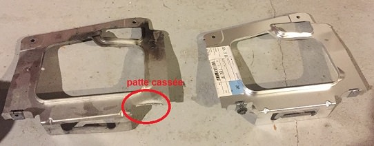

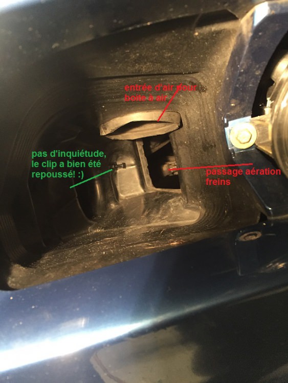

Petit job du WE: remplacement d'une cale en  ALU  gauchederrière le PC avant... je l'ai depuis quasiment un an, mais j'ai toujours eu la flemme de la changer, car il fallait sortir l'habillage de roue...une patte était cassée (frottement sur dos d'âne??), sur laquelle se vissait la protection plastique sous moteur ..

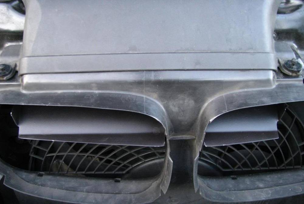

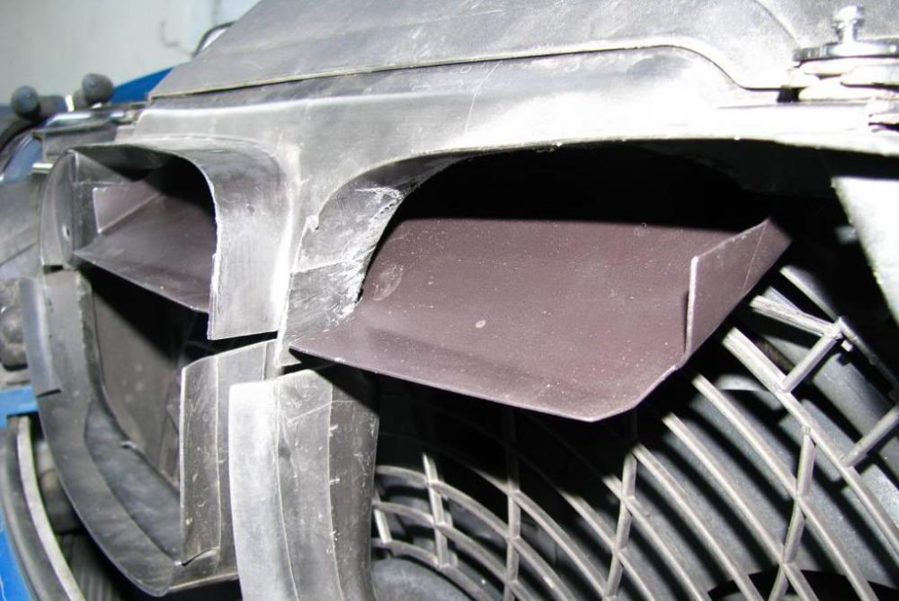

bon bref, c'était un peu galère, mais l'intérêt n'est pas là.... en, fait elle sert de support au boitier plastique situé à gauche de l'antibrouillard, qui amène de l'air frais ...au frein( si plaque enlevée, c'est mon cas..) et au moteur par le biais d'un tuyau plastique rond en partie supérieure de ce boitier..photo prise de devant:
mais en regardant bien ce tuyau est perpendiculaire à l'entrée d'air.. ce qui n'est pas idéal pour forcer l'air à monter.Le mieux aurait été qu'il soit prolongé par un coude de façon à ce qu'il soit face à la pression d'air.. (mais l'air rentre toujours de façon indirecte chez les constructeurs, sûrement pour l'eau?? je vois pas d'autre explication). en fait c'est même pire que ça: le tuyau est plus long devant (côté entrée d'air) que derrière (côté roue)..donc l'air rentre encore moins!!!! sur la photo, j'ai coupé cette surlongueur (ça se voit, c'est coupé en ...triangle!:roll:)
Mais j'ai pensé à autre chose: le trou pour aérer les freins, toujours bouché d'origine, permet une montée en pression de l'air, qui ne peut alors que prendre la direction de la boite à air par le fameux tuyau!!!! et en l'ouvrant du coup, on aère les freins, mais on supprime la surpression d'air dans la boîte! donc en gros, c'est on accélère fort mais on freine pas, ou alors on se traîne mais on freine longtemps!:ptdr:   sont un peu  idiots chez BMW :ph34r:
du coup, je crois que je vais le reboucher!

Ils ont même suivit ton raisonnement pour le pare choc CSL :nickel4::perenoel::oui:
-> Pas d'écope de frein mais une prise d'air pour l'admission. Effectivement il doit y avoir un problème de conception.

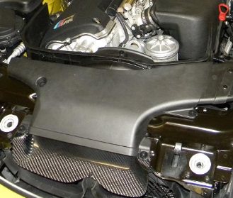

Carbone M ne fait pas un déflecteur sur E46 pour ramener l'air depuis les haricots ? Il faudrait que je regarde aussi ça m'intéresse :)
Clairement pas compris la csl qui se veut une version plus performante avec des arrivées d air sur les freins en moins compare a la version de base :ph34r:

Ah oui effectivement c'est pas top.
Oui exact, d ailleurs je l ai cette ecope... mais je l ai pas mis !!!!:ph34r:
ce qui m ennuie c est que pour l installer, il faut couper les caoutchoucs des naseaux sous capot..
J ai une ecope afe et du coup pas besoin de découpé quoi que se soit

ah yes, bonne idée... j'avais ça sur mon ex M3 E92... tu l'as trouvé cette ecope AFE?
celle de carbone M se met différemment:
Modifié par GEBm3
Ouhaou au top tout ça. Il faut que je me renseigne du coup :)
