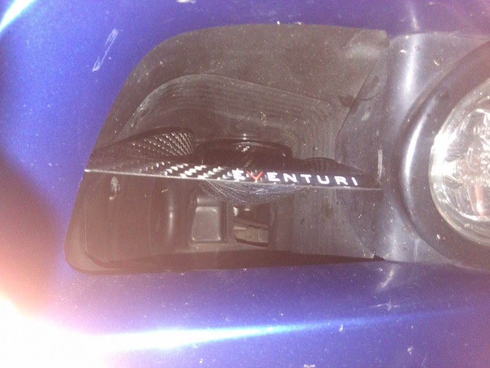

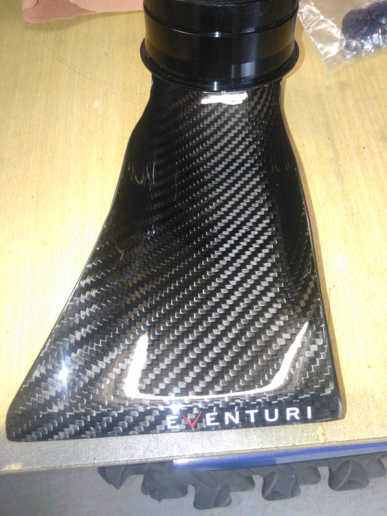

Ma petite contribution en ce qui concerne l'arrivée d'air frais dans le pare choc :
Avec mon admission Eventuri est fourni une ecope qui s'installe dans le l'ouverture coté admission et récupère une partie de l'air frais pour la faire remonter en face de l'admission :IMG_20160925_121125.jpg
Elle se vends seule, mais je crois que c'est pas donné ..
Modifié par ///Matthieu
Genial ce système!!!
je me creusais les meninges justement pour ajuster une piece en bas du tuyau d alim de la boite!
voila la solution:oui:

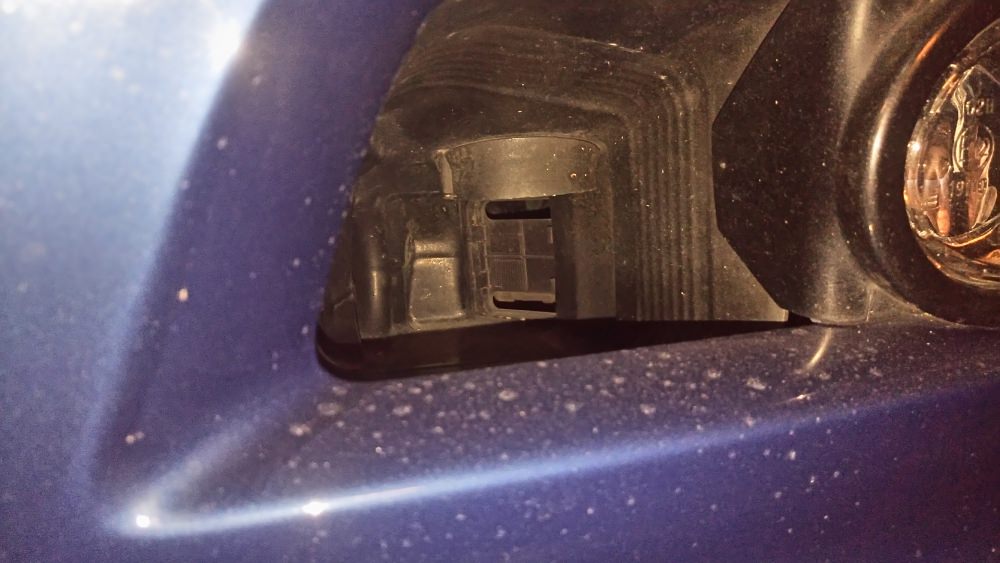

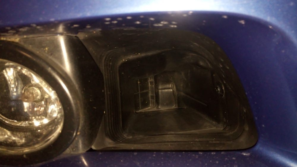

Sa se présente comme cela pour moi
Côté passager
Côté conducteur
il y a 13 minutes, lotus a dit :
Côté passager
Côté conducteur
Etonnant.. bouché à gauche, ajouré à droite...
Oui, j avais remarqué la même chose quand j ai eu la ///M.... de toute manière, j ai rapidement viré les deux caches! :)
