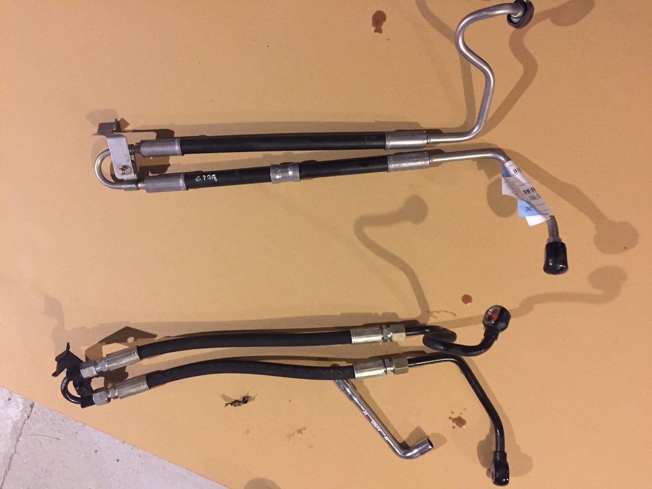

Comme beaucoup sur E46,la durit de dilatation de la DA est souvent source de fuite.. Quand je m'en suis aperçu l'an passé, j'avais fait mon pingre et était allé refaire un sertissage sur tuyaux neufs chez un gars qui fait de l'hydraulique. Ben oui, 80 euros au lieu de 280, ça fait réfléchir...:mrgreen:
Aucun problème de fuite depuis, 1 an, mais j'avais depuis un léger  'zonzon' qui m'énervait de plus en plus. Surtout depuis le froid, au démarrage cela m'agaçait. Pour comprendre, c'est le bruit des mini première génération, en beaucoup moins forts évidemment. J'ai donc décidé de casser la tirelire et suis allé acheter l'OEM dans ma concession. Alors lui me la vendait 265 euros, c'est moins cher que chez d'autres non??? Et comme j'ai eu 10%, je l'ai eu à moins de 240. Le résultat est que je n'ai plus aucun 'zonzon', je suis content.:nickel6:
J'ai dépensé 80 eur pour rien l'an passé..:-x
photo du tuyau neuf OEM vs tuyau réparé par la société hydraulique: manque ce sertissage au milieu, cela vient t'il de là??? à quoi ça sert?? (si ce n'est une source de fuite potentielle :perenoel:)018.JPG

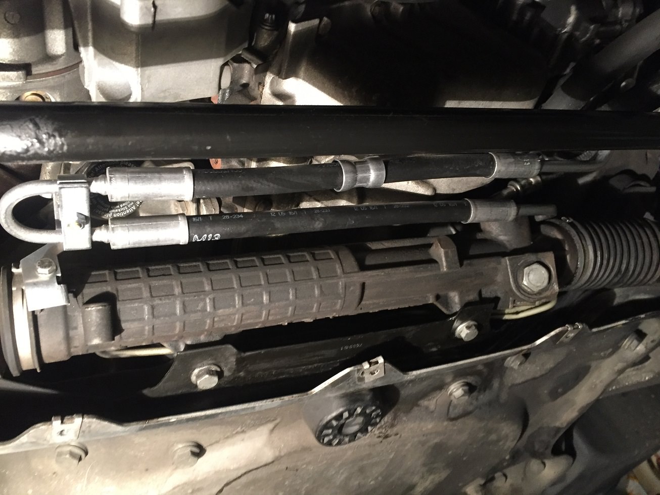

et une fois posé:

quand tu parles de bruit, cela était avant la modif du sertissage?
je crois que l'on y passe tous un jour pour mon qu'à je touche du bois toujours rien à signaler de ce côté-là tiens en parlant de fuite moi de mon côté, c'était le carter l'huile quand ils ont fait le rappel coussinet qui suinter , il s'avère que les boulons étaient complètement dévissés, j'ai donc tout serré au couple, il y avait bien besoin et plus rien au jour d'aujourd'hui..
Non non, le bruit était apparu apres remplacement de la piece...avec celle en photo refaite par une societe d hydraulique..
