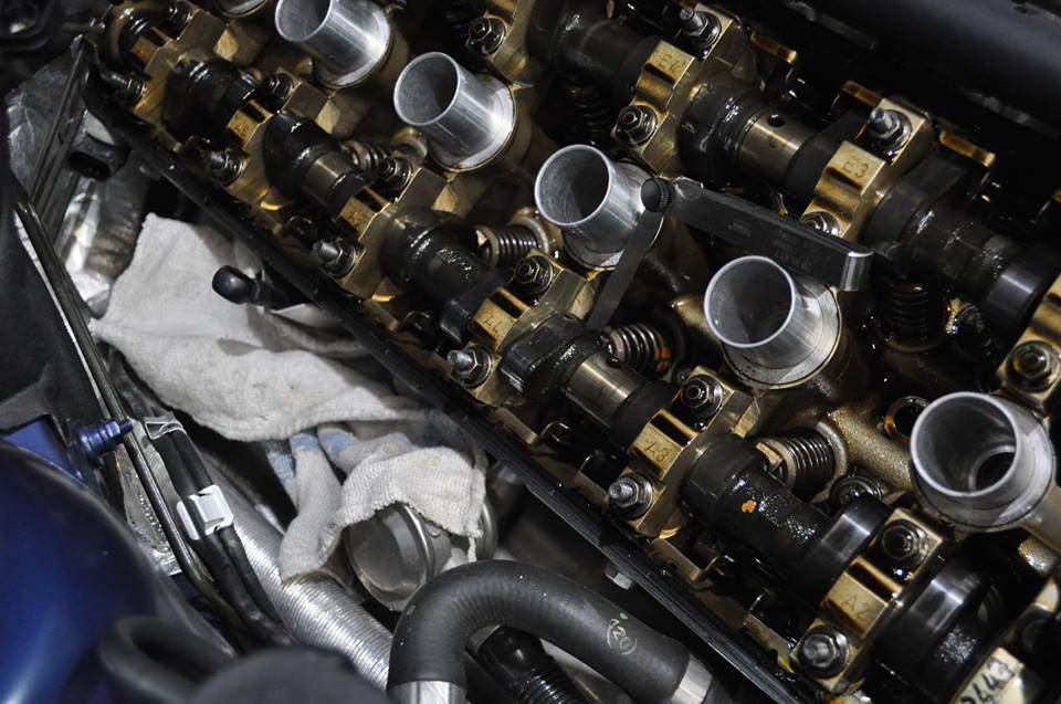

ben voilà, j'ai porté ma mamie chez Exelixis, pour réglage soupapes, vidange (je la fais tous les ans, mais là j'en ai profité pour la faire faire...épi pour les maniaques des factures, ça fait toujours plus mieux bien , si je veux la revendre 50000 euros ans!!!!!! :mrgreen:)

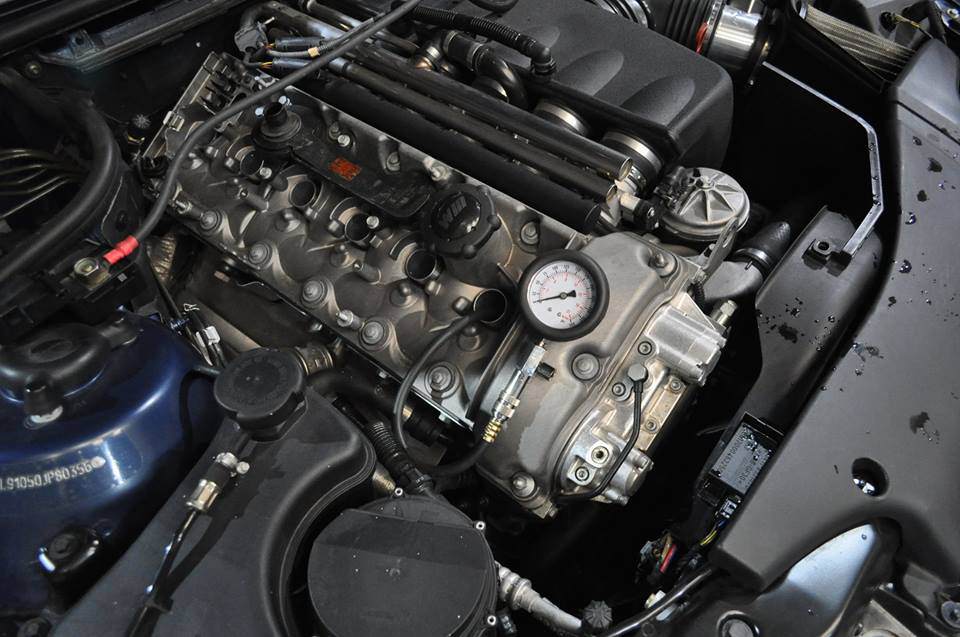

J'ai profité aussi pour tester les compressions... bah oui, à force de vous lire, chui devenu parano, et je pense avoir tous les maux dont souffre la E46!!!!! (Joint de culasse..)
Ben non! à priori, il tient... tous les cylindres sont homogènes, aux alentours de 12... chui content, elle a pas trop souffert:nickel3:

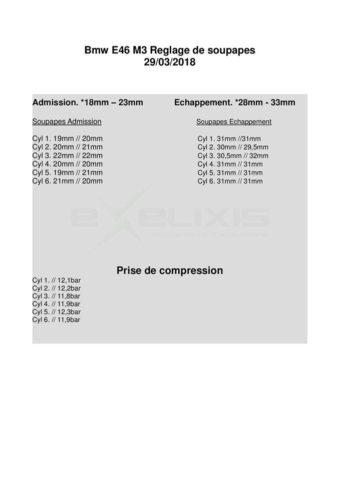

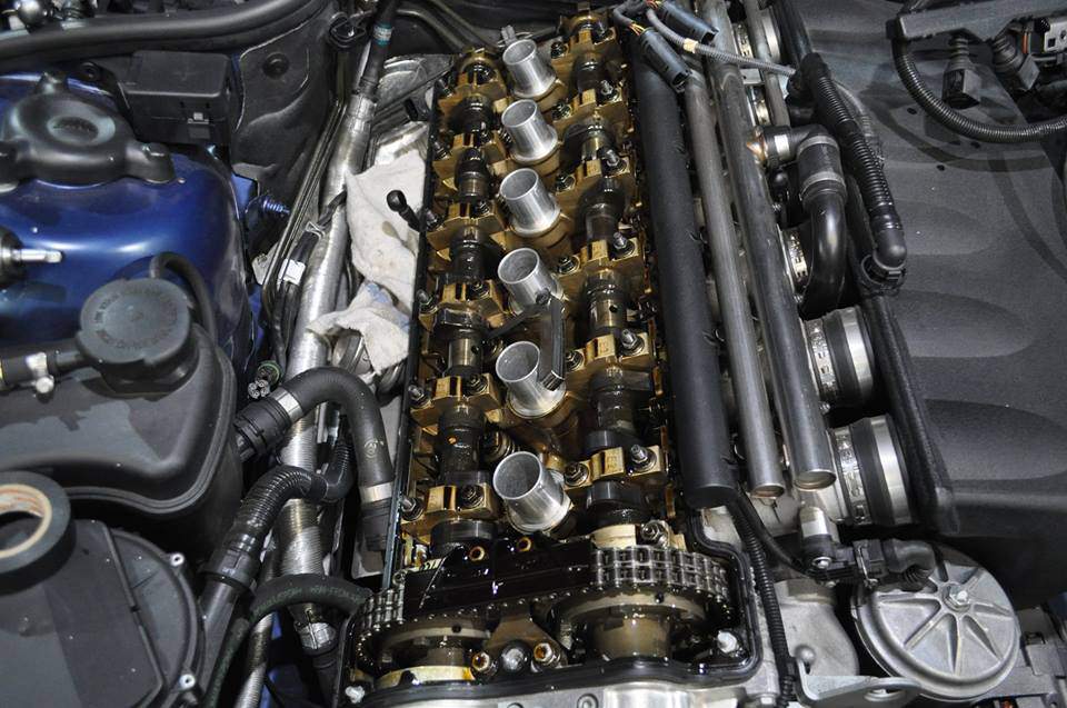

Pour revenir aux réglages soupapes, par contre là, y 'avait un peu plus de boulot... 8 pastilles de changées plus certaines mises à d'autres endroits pour équilibrer... au bout du compte elle en avait besoin la petite!! à102 220 km, cela peut se comprendre...
à l'admission,  (intervalle 18-23mm): une soupape  hors cote à 24 mm, 2 au maxi de la tolérance à 23 mm...,
à l'échappement (intervalle  28-33 mm): un peu plus de mal, 5 cylindres à régler avec 4 soupapes hors cote (34/34,5) et 2 en limite  sup (33 mm), le reste pour équilibrer..
au bout du compte...... quel changement!!!!! je ne reconnais plus le moteur! pas forcément en terme de puissance , je ne peux pas vraiment dire qu'elle marche mieux (en même temps je manque de sensibilité à ce sujet, et je ne suis pas sensible à l'effet placebo), par contre le bruit à changé, ainsi que sa rondeur de fonctionnement!!!!!!
Sincèrement, je suis surpris du changement.. je pensais pas tant!! je n'ai quasi plus de cliquetis,je retrouve un peu le bruit de l'ex M3 E36 de mon padre!  comme quoi elle avait besoin de réglages... et j'ai tant lu sur ce bruit caractéristiques des S54 qui cliquètent que je pensais pas qu'on puisse l'atténuer autant! même fenêtre ouverte entre 2 murs, le pire test, c'est très faible. Super boulot Exelixis, merci encore @comics69!!:nickel10:
Je m'en suis rendu compte dès le démarrage à froid, que le fonctionnement avait changé..en roulant, il tourne encore plus rond, il prend ses tours de manière encore plus régulière..je ne regrette vraiment pas!
allez les résultats, et quelques photos prises sur place, par exelixis..
5abe974e708b0_2018-03exelixis-(6).jpg.b151d3e96180c30389e66ad3ec9f28e1.jpg4

Ah oui quand même tu avais pas mal de pastilles hors tolérance....
pareil j'en ai eu 8 à remplacer mais juste une seule était hors tolérance
sinon tu dis entendre une différence sonore... je l'avais aussi ressenti mets-moi par contre le cliquetis n'as pas diminuer enfin quand je la démarre dans mon garage je ne vois pas de changement par contre j'ai l'impression de ressentir un gain de puissance supplémentaire l'impression aussi qu'elle prend c'est tours plus facilement
Le réglage de jeu de soupape et un entretien pas négligeable je recommande aussi
