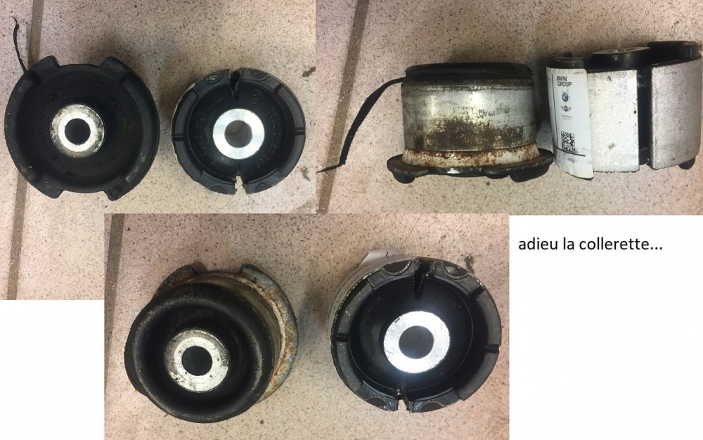

petites news de ma E46 qui va toujours comme un charme.....

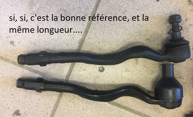

J'avais acheté l'été dernier les silents blocs de bras arr, que je n'avais pas eu le temps de faire encore.. pas forcément de gros louvoiement en sortie de virage, mais il me semblait depuis peu une légère évolution.. j'avoue ne pas savoir si cela venait de ça, ou des pneus arr qu'il faudrait que je change (ils ont pas loin de 10 ans:W) ..
Je me suis posé la question aussi si cela ne pouvait pas venir du kit B12 que j'avais installé (un peu plus ferme..et qui peuvent achever des SB vieillissants)    bref je voulais les faire! Mais pas chez moi, j'allais trop en baver, n'ayant pas le matos.... mais chez qui alors???? bah chez notre ami @julien m! RV le 31/12, histoire de bien le mettre en forme avant le réveillon..:mad:
J'en ai aussi profité pour  changer les rotules de direction , car le gars qui m'avait fait la géo fin 2016 suite aux B12 trouvait qu'ils commençaient à gripper..Je les ai commandé chez auto-doc, des lemforder... mais en 2 fois, car dans le premier colis, j'ai reçu des rotules pour E46 std... plus courtes:P

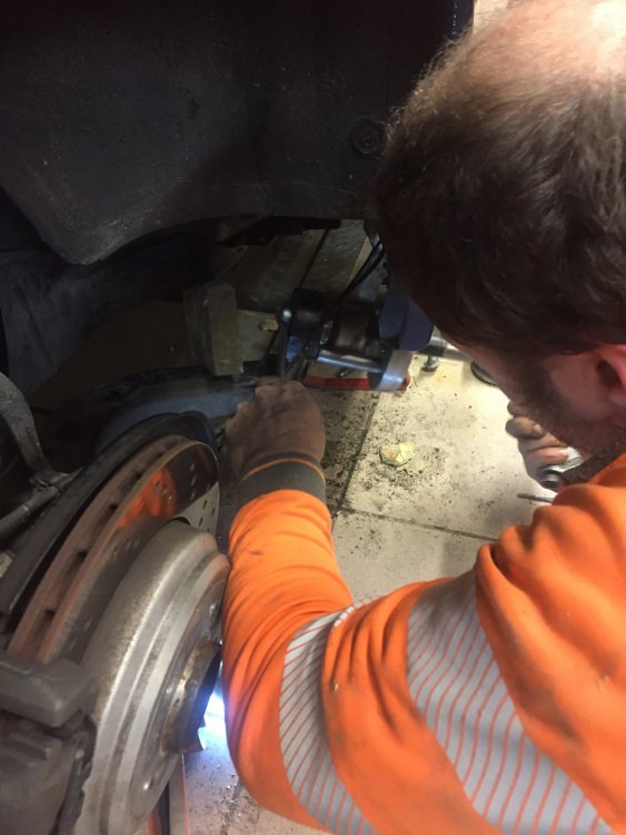

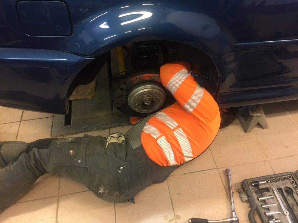

Allez on rentre  dans l''atelier' //M spécifique (en faisant bien attention de ne pas imiter greg ( @lotus ) en reculant... :ptdr:)
Puis je laisse faire le pro.... (oui gabs , si tu nous lis , quand on ne sait pas faire.......... on ne fait pas....?)
Avec la péteuse, c'est plus facile qu'avec une clef... pfiou qu'ils étaient serrés!
Ils ont bien évolués depuis l'origine.. on a quand même pu voir une petite fissure autour du cylindre central..; donc je ne regrette pas de l'avoir fait!
Quant aux rotules, Julien en a bien bavé pour le droit, on a dû le chauffer à la petite lampe à souder....
Enfin geo faite hier, le gars était tout content de pouvoir faire les écrous des rotules sans forcer...

il y a 7 minutes, GEBm3 a dit :
héhé saligaud ! Et bien moi aussi c'est un pro qui les a fait mes silentblocs de bras arrières !!
Et puis si Julien est volontaire pour du tourisme dans le Cotentin, il est toujours bienvenu, en plus il pourra voir plusieurs voitures à la fois ;)
Un plaisir de bosser pour toi @GEBm3 !!
ta ///M est vraiment belle et jamais maltraitée
@Gabs94 je crois que tu est bien affuté à présent ça serais avec plaisir que je viendrait te voir, mais pour bosser je préfère chez moi sauf mission spécial sinon ça me gonfle vite ?
Impec !
Moi je n'avais pas réussi à les sortir ces foutus SB...
 super Bertrand ...
tu t'es mis enfin à les replacer chez notre amie Julien.... ?
impeccable tout ça bon je vois que tu as fait attention au mur ?
donc il était bien légèrement fissuré ?
sinon je comprends pas trop pour les biellettes un peu de dégrippant n'aurait pas suffi ?
@julien m super ta tenue tu es prêt à rejoindre les gilets jaunes ?

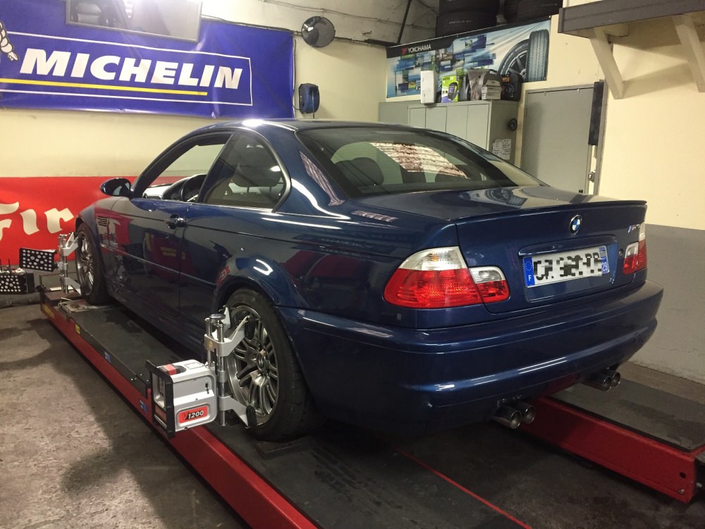

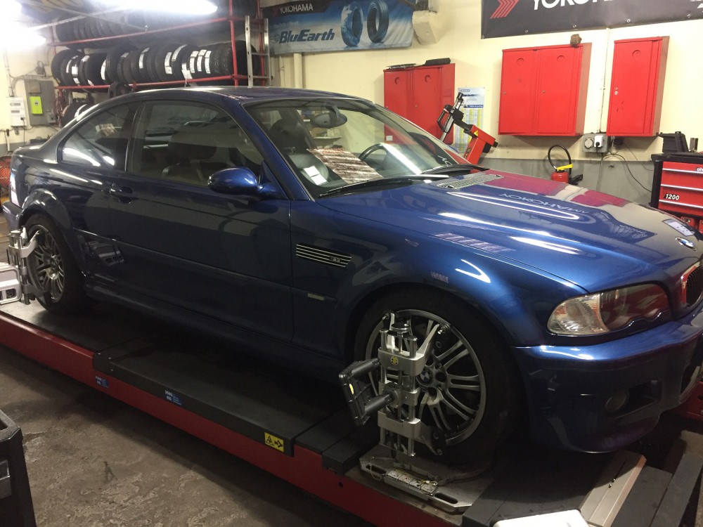

Sinon ta géo tu es resté proche des normes constructeur ?
elle a été faite avec les poids ?

Oui peut être que les rotules pouvaient juste être dévissées, degrippees, graissées et remontées..mais bon, ce n’est pas très cher(60 eur les 2 ), et au démontage il y a toujours un risque , notamment d’abimer les soufflets... d’ailleurs un des deux souffletes a un peu reçu dans la manœuvre ...elles étaient bien difficiles à faire sortir du  moyeu !
il y a une heure, lotus a dit :
‘Non pas au poids... sinon assez proches, oui, avec carro au max devant(plus de tétons) mais un peu moins à l’arrière (-1 .10 au lieu de -1,30 je crois)
et ça me va très bien, l’arriere est peu mobile comme ça.
d’ailleurs, je viens de rouler ce matin, je peux quand même dire que cela a apporté une réelle évolution en fait. L’auto est est plus posée mais surtout bien plus conciliante, prévisible et du coup précise.

Top tout ca geb. Ça lui fait combien de borne a ta M3 ? Faudra que j’y passe aussi un jour sur ces silenblocs
Moi je suis à -1,50 à l'arrière avec les poids et c'est vrai elle n'est pas trop joyeuse
 par contre Pour l'avant sans tétons je suis arrivé à -1,20
Il y a 7 heures, Biba16 a dit :
103200 km...et 17 ans
Euh les gars. Moi sans lestage. Je suis a
avg : -1,49
avd : -1,40
arg : -1,20
ard : -1,11
c’est beaucoup non ?
Il y a 8 heures, Biba16 a dit :
avg : -1,49
avd : -1,40
arg : -1,20
ard : -1,11
 tu est hors tolérance
La norme constructeur se situe
Carrossage
AV -1.20 / -0.40
AR - 2.00 / - 1.30
Tu as retiré les tétons à l'avant pour avoir des valeurs aussi élevées ?
  sinon pour l'arrière c'est un choix d'avoir moins de carrossage pour avoir l auto plus joueuse
Modifié par lotus
