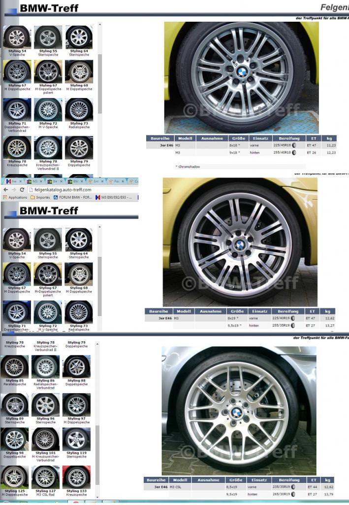

apparemment tu les as trouvé sur 1001jantes?? Mais il ya tout et son contraire sur ce site sur les jtes M3.. :twisted:
sinon sur ce site: http://felgenkatalog.auto-treff.com/
J'ai trouvé ça:
post-10434-0-83789500-1426589780_thumb.j
le poids des jtes, c'est toujours compliqué.. Je trouvais plus d'info sur les E92. Et là c'était très clair, les pack compet étaient plus lourdes que les 19 forgées à baton.

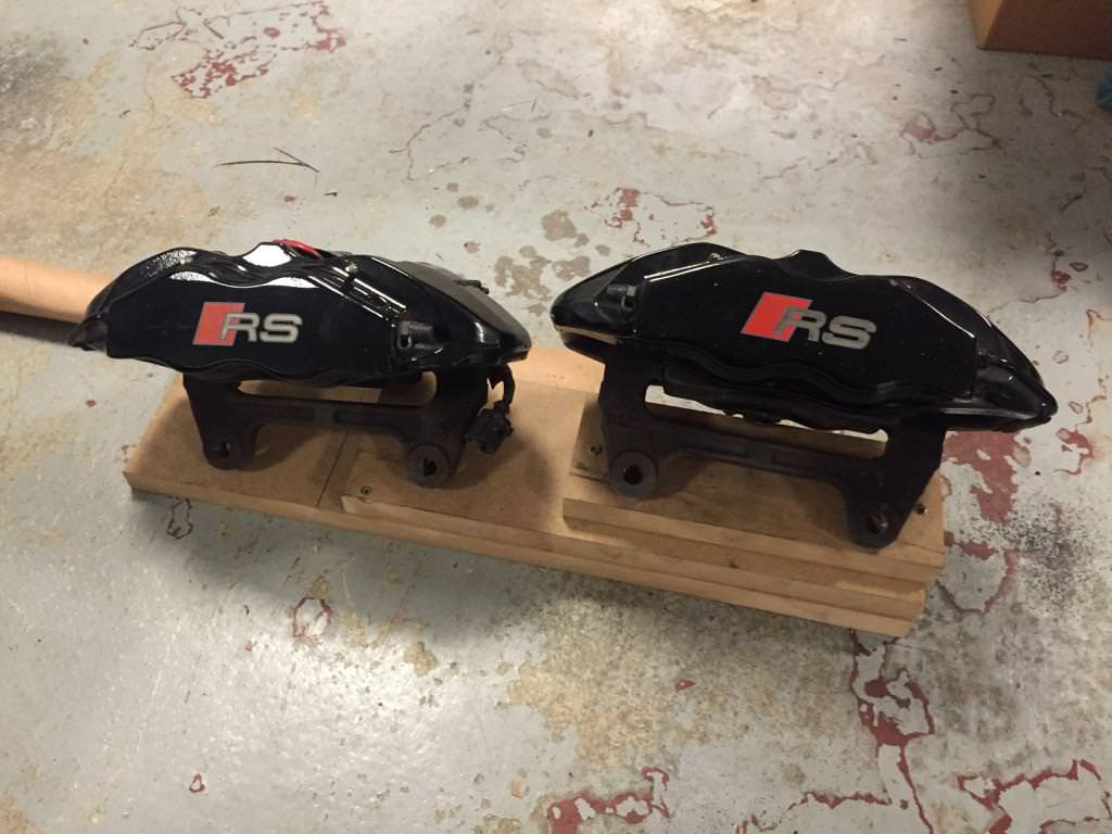

Et puis sinon, quelques achats complémentaires:
étriers de audi TT RS reçus..:
post-10434-0-16556900-1426609362_thumb.j
Ils sont en super état. Faut que je commande les disques (voir si je passe en diamètre CSl) + les cales en fontion.

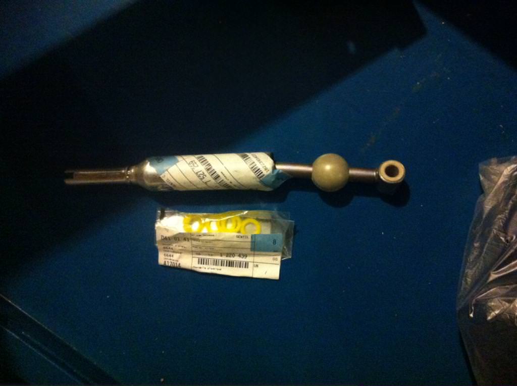

levier short shift avec bagues jaunes pour diminuer le petit jeu latéral du levier:
post-10434-0-83202100-1426609444_thumb.j
reste à monter tout ça...

Intéressant le kit RS3/TTRS, tu as acheté d'occasion sur leboncoin??
Tu sais ou trouver les cales?
oui sur lbc. LEs cales, c'est carbonne M (stef.)
va sur le topic de leopolo, c'est par lui que j'ai eu ttes les infos
Merci ! :nickel8:

tu prévois une petite peinture pour virer le logo RS du coup? :?:
yes, of course.. et pis même un p'tit sticker, pour faire tout comme toi!! 8)
parait que ça freine mieux avec.. :o

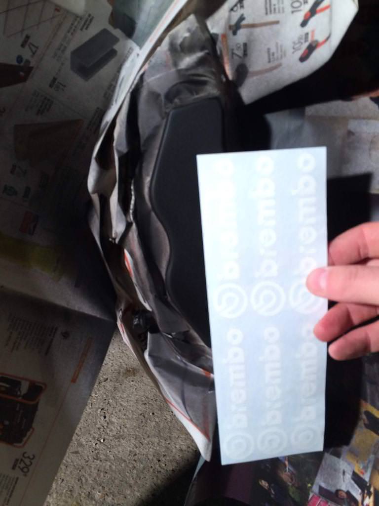

lollll écoute j'ai testé avec le logo RS puis ensuite avec le logo ///M blanc (pas encore essayé les autres) et c'est vrai que..... ca change rien du tout sur le freinage  :-?  même si j'attendais un mieux..... par contre, c'est tout de même plus cohérent...
il me reste des logos si tu veux!! j'ai des ///M blancs, des ///M de couleurs et des Brembo blancs!!
ah ben oui je veux bien des logos! envoie moi une photo des M de couleurs..

pour les logos, tu as vu le blanc dans mon topic et sinon, j'ai ceux la :

sinon les stickers couleurs ,nickel!
si t'en as 2, dis moi combien t'en veux par MP
Donne moi ton adresse en mp, ç est cadeau! ;-)

Je suis curieux d'avoir ton ressenti avec le short shift d'ailleurs! ;-)
