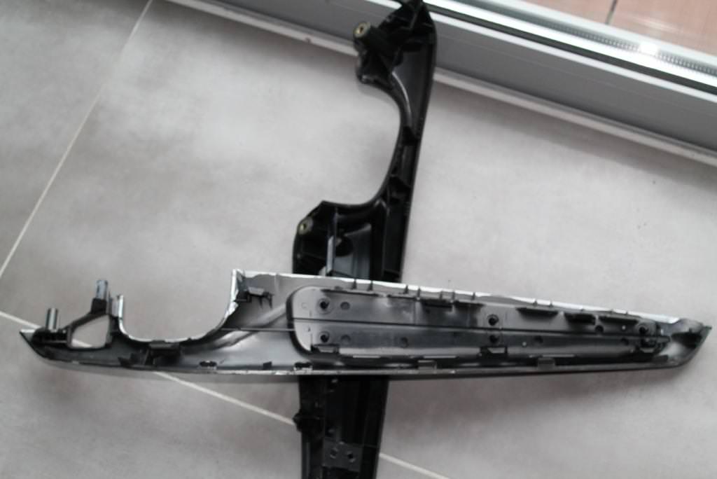

Je me suis attaqué aux accoudoirs de porte, c'est une vrai galère!!!!

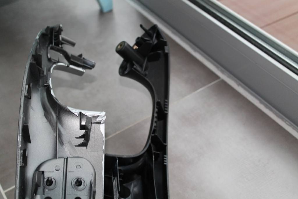

déjà à démonter... bon je l'ai expliqué juste avant, mais je m'en souviens encore..

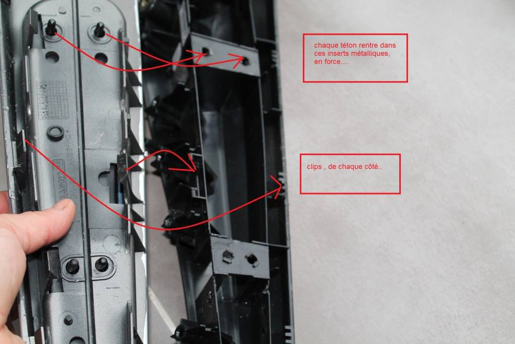

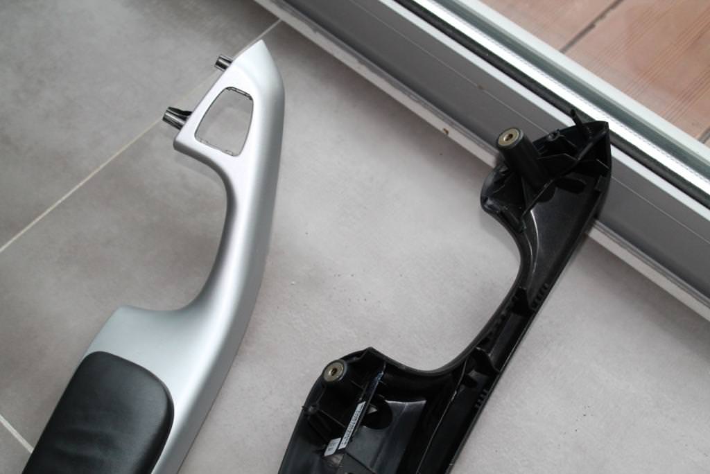

En fait le problème, c'est qu'il ya 3 pièces (coquille inf, coquille sup, et accoudoir cuir), toute clipsés les unes dans les autres: Notamment l'accoudoir cuir, qui traverse la coquille supérieure pour allez se sertir dans la coquille inf (tétons plastiques noirs dans inserts métalliques). Voir photo ci-dessous

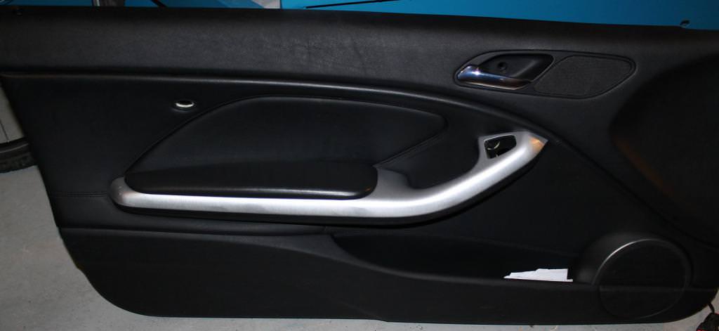

Et enfin , pour coller ce papier..! les 2 extrémités (surtout celle côté opposé commande retro,donc vers serrure porte..)... C'est pas parfait, j'ai quelques minuscules bulles..
Bon c'est pas moche, mais je pense qu'avec le film 3M di noc carbone, ça aurait été moins visible.
voilà quelques photos:

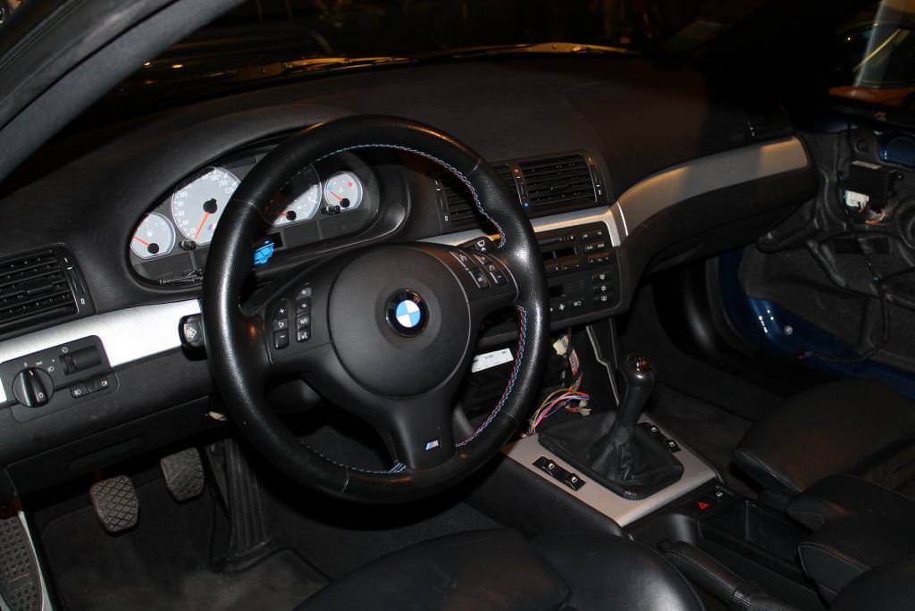

allez, j'ai remonté le côté conducteur, pour voir. ça rend bien! la couleur gris alu est toujours plus jolie que ce gris titan de base...

Joli résultat!
Je me rappelle l'aventure que c'est, je l'ai fait sur une E46 berline, c'était un peu plus simple mais c'était pénible!
Courage!  :oui:
franchement, ca rend super bien en gris alu comme ca : bien joué! :nickel:
