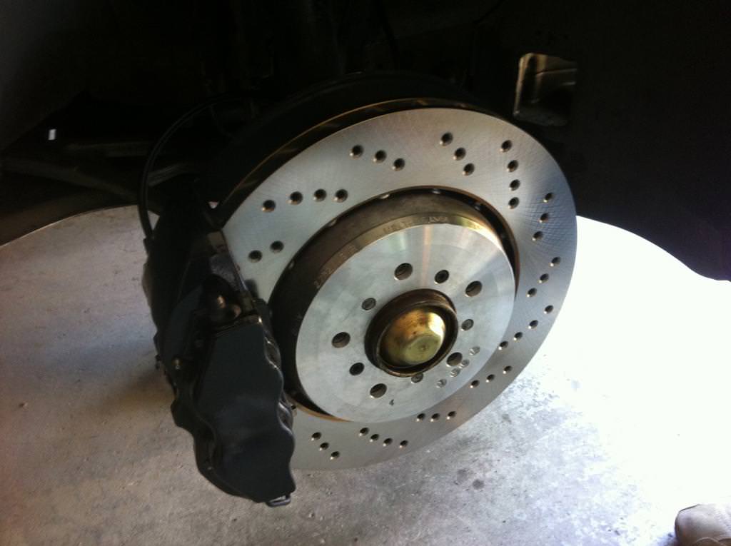

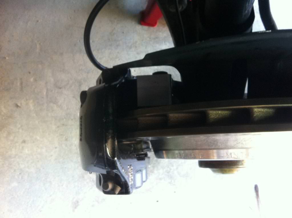

Quelques news de l’auto : ça y est les freins sont montés !!!!
Je rappelle donc que j’avais acheté 2 étriers Brembo d’audi TTRS sur LBC. J’avais aussi commandé des disques CSL, fait faire des cales spécifiques par carbonne M.J’ai trouvé des plaquettes Pagid S et non RS sur LBC, quasi neuves. Et enfin manquait les durits avia.. car le fournisseur mes les livrés avec embouts côté châssis pour Audi et non pour BMW…
Bref durits reçues semaine dernière, et montées hier matin.
Le tout avec vidange du liquide de frein au RBF 600.
Le montage de l’ensemble est assez simple (une fois les vis d’étriers d’origine dégrippées…. !!!). Le plus pénible (même si assez rapide), reste le changement des durits, car du liquide corrosif coule de partout, et faut tout le temps essuyer.
Photo rappel des éléments à monter:
Puis 2 photos du kit avant monté (sans  élargisseurs de voie). L’étrier déborde pas mal côté ext, on comprend pourquoi il faut élargir un peu les voies !
(Non leo, je n’ai pas perdu les stickers.. j’attends seulement un peu avant de les mettre, que tout soit parfaitement monté, rodé, purgé…on ne sait jamais !)
post-10434-0-90318800-1434307061_thumb.j
post-10434-0-75931500-1434307277_thumb.j
J’avais donc un jeu d’élargisseurs de 16 mm (Leo a mis du 12 mm, je vais les commander, mais je voulais voir déjà en 16). La photo ci-dessous montre l’auto, avec. C’est une question de goût, mais je trouve que ça fait un peu trop large. J’espère qu'en 12, cela fera moins cet effet.
post-10434-0-95975900-1434307238_thumb.j
(Je veux aussi commander d’autres élargisseurs car je souhaite mettre des allégés (257 g selon Art motoren, soit 40% de moins que des classiques.)
En parlant de poids :
ORIGINE :
Etriers origine avec plaquettes (usées à 90%) + support étriers : 6.2kg
Disque origine usés env 4 mm(non CSL) :6.9kg
UPGRADE :
Etrier brembo TTRS avec plaquettes quasi neuves + cales adaptation :4.9kg
Disques CSL neufs :7.8kg
DONC :
poids total origine : (usés ) : 13.1 kg
Poids total Ensemble brembo (ss elargisseurs) :12.7 kg
En rajoutant les cales on sera donc à peu près au même poids (encore que disque neuf et plaquettes neuves doivent bien peser 200 g de plus. C’est bien ! plus gros et même poids !
Concernant le ressenti : je n’ai pas roulé à sollicitant à l’extrême, car rodage oblige et pas eu le temps d’aller plus loin. Le WE prochain dans le Vercors sera le juge de paix !
Cepedant, une très nette amélioration du toucher de pédale . C’est plus franc , l’attaque des freins est donc bien plus agréable. On sent aussi qu’on peut plus aisément sentir la force du freinage que l’on applique . on gagne donc en feeling, c’est donc assez sympa.
Au-delà de l’attaque, il me semble aussi que la force du freinage sera meilleure. Mais comme je reste en plaquettes non racing (donc pas les RS29…), je suis très conscient que je me collerais pas au pare brise. Mais l’amélioration semble réelle.
Enfin, sur les freinages de rodâge répétés entre 120 et 40 , on entend encore et toujours ce bruit de frottement typique des disques BMW…Même si cela semble moins fort.
Au final , je suis plutôt satisfait pour un premier contact, à valider prochainement.
Joli petit freinage! Tu nous dira comment ça va en arsouille!
Ben nickel tout ca! ;-)
-> j ai déjà les réponses à mes questions! :)
Content que ça te plaise en tout cas!
