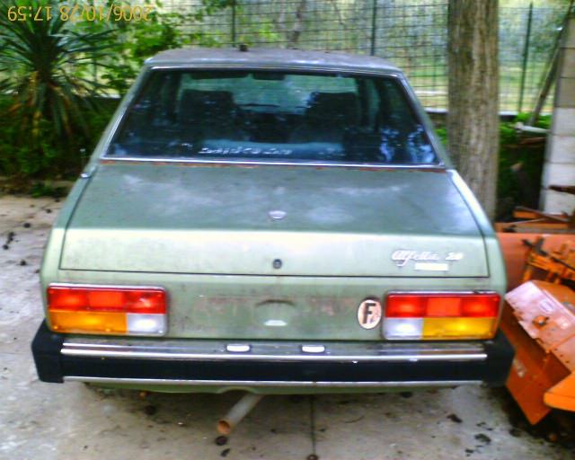

Ensuite de retour en Italie définitivement, l'auto est restée garée sans bouger à l'abri, ce qui explique le faible kilomètrage et le peu de corrosion.
Pas mal de personnes en Italie se sont montrées interessées par l'auto, mais l'ancien propriétaire ne voulait pas la vendre à certains qui voulait dépouiller la mécanique pour la monter sur un GTV, d'autres voulaient bien l'auto mais pas faire la procédure d'importation (je rappelle que l'auto est Française), l'ancien propriétaire avait peur qu'un acheteur peu scrupuleux utilise les plaques des mines d'une autre Alfetta Italienne (mais rouillée :lol!: ) pour "importer" cette auto.
Grace à cela, elle est restée de longues années immobilisée.
Les 2 dernières années elle a couché dehors, ensuite fin 2006 il donne l'auto à mon cousin en échange de pièces d 'engins agricoles.

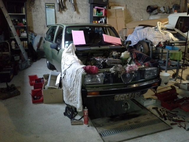

Une auto, remarquez le bazar en cours de démontage, mais chaque boîte ou carton rassemble les pièces par famille.
Un moteur pret au démontage, le compartiment moteur sera dégraissé et nettoyé bien sur

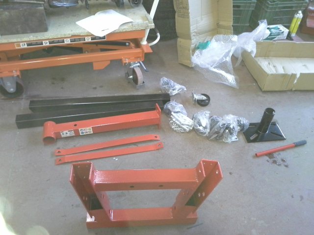

J'ai commandé un support moteur
http://www.dema-france.com/articles/support-moteur-universel-900-kg-1289.html
900 kilos norme CEE pour 119 euros livré.

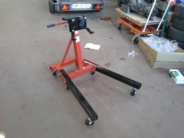

Il faut le monter
Le moteur a été lavé au karcher pour éliminer le plus gros de la crasse.
Avec de longs boulons, je fixe le moteur sur le support, en utilisant les trous filetés qui permettent d'assembler la cloche moteur.

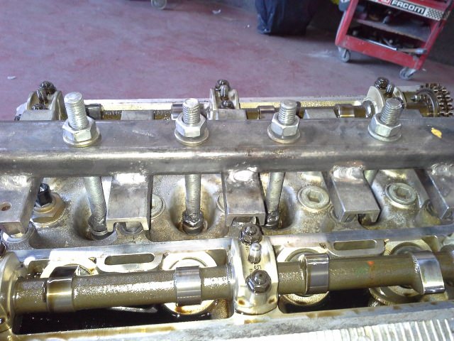

Un outils maison (merci Bob) permet sans effort de décoller la culasse qui fut assemblée en 1979.
La " spice di culasse" est décollée facilement, pourtant 35 ans après son montage.

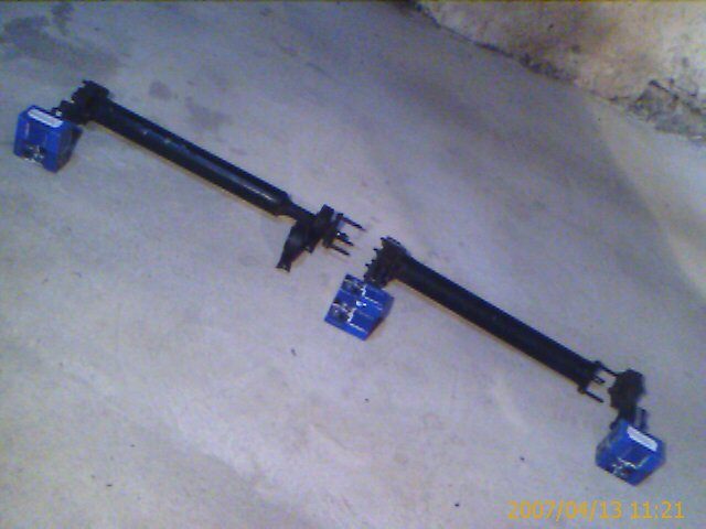

L'arbre de transmission

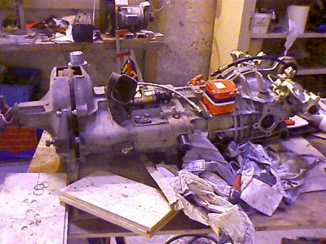

Etanchéité de la boîte intacte grace au faible km, les freins inboard remis à neuf et anodisés...

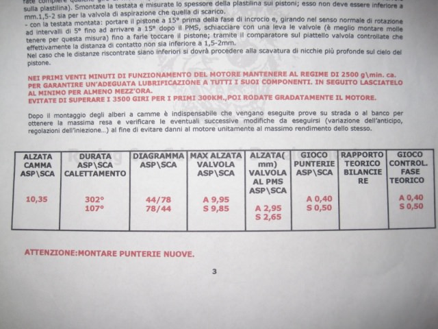

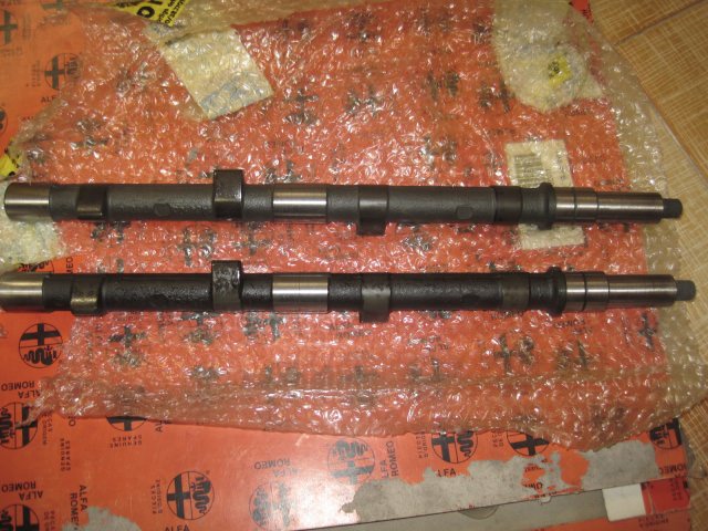

Voici les AAC spéciaux retaillés, neufs, retraités après l'usinage.
Les données techniques :
Nous verrons à l'usage ce que cela donne.

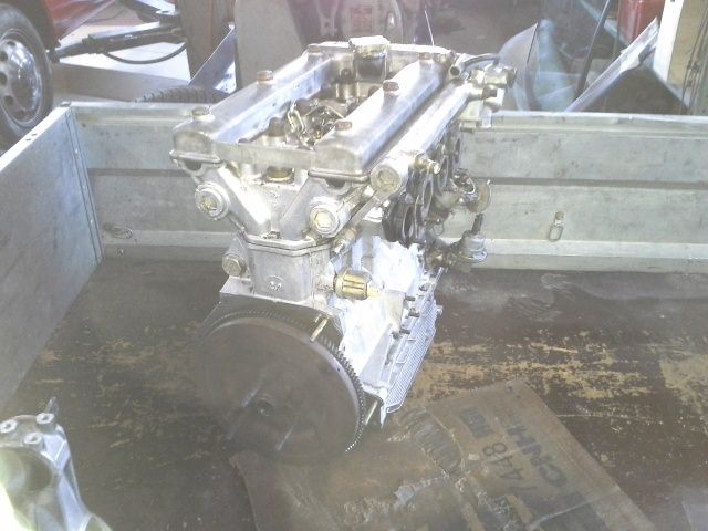

J'ai une Alfetta Quadrifoglio Oro (6V est bien placé pour le savoir !) pour la pièce avec une coque très saine (en cas de de crash irréparable) son moteur à injection possède une culasse spécifique avec des échancrures pour faire passer des AAC plus méchants et des pistons haute compression.
Nous avons décidé de sortir le moteur pour récupérer les pistons et la culasse s'ils sont en bon état, l'objectif sera de monter la culasse QO sur mon bloc, les AAC retaillés montrés plus haut et les pistons haute compression.
Si les AAC n'étaient pas utilisable sur route, je monterai alors ceux de la QO.
J'ai gagné un démontage moteur de plus  :lol!:
Mon  bloc en cours de démontage
En avant plan le carter inférieur d'origine avec plus d'ailettes mais de petite taille, l'autre est un carter de 2 litres Twin Spark aux ailettes plus grandes mais en plus petit nombre, et un matériau un peu différent qui améliore la dissipation thermique et il fait 1 kilo de moins.

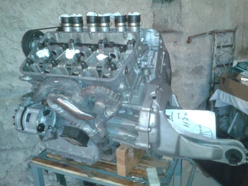

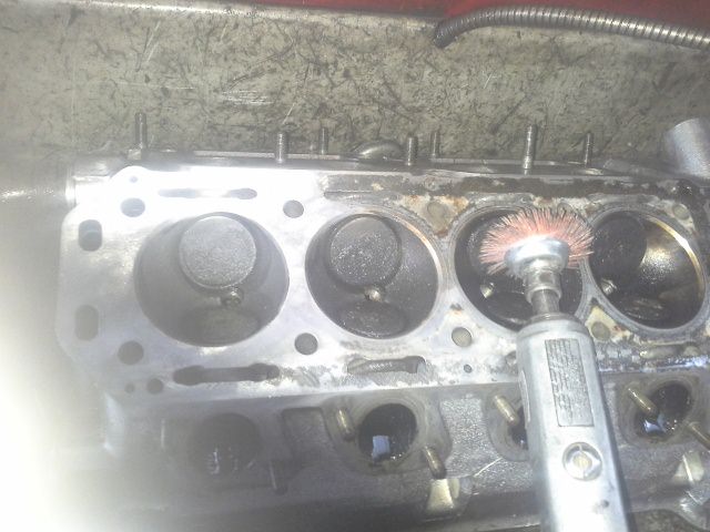

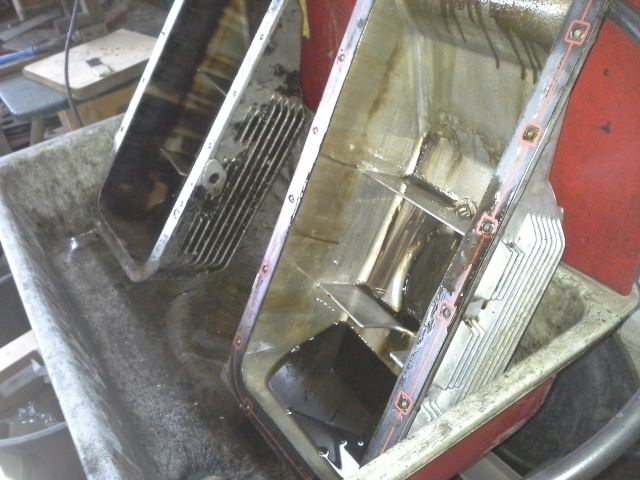

La cloche moteur est dégraissée puis polie à la brosse tournante synthétique, le carter inférieur est pas mal avancé je dois le nettoyer à l'intérieur comme à l'éxtérieur, c'est long mais efficace avec la brosse rotative en synthétique.
Je vais garder ma culasse car elle est peu usée (guide soupapes sièges), nous ferons les usinages pour pouvoir monter si besoin des AAC OEM type 1600 carbus.
Elle est entièrement dégraissée et polie c'est super beau mais je n'ai pas de photos pour le moment. :P

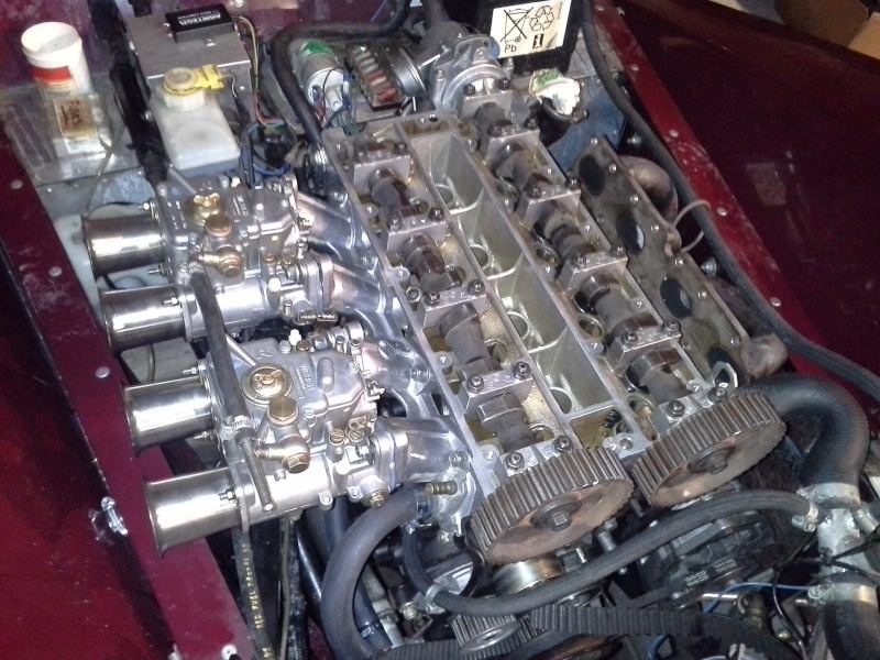

Les chambres de combustion ne forment pas un dôme parfait sur les 2 litres, il y a un usinage pour laisser passer les gaz, elles sont différentes des plus petites cylindrées. du moins sur la mienne et une autre qui est en stock.
Le plan de joint est nettoyéun léger surfaçage permettra d'être sur de la planéité, l'alliage toujours de qualité sur les bialberi ne comporte pas de criques ni de traces de corrosions.
Les conduits d'admission sont également décapés, je finirai quand la culasse sera entièrement mise en pièces, pour le moment j'ai la flemme.

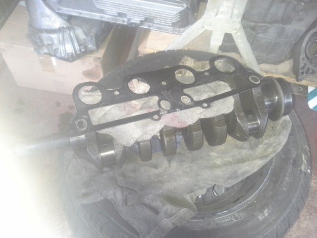

Le vilebrequin
