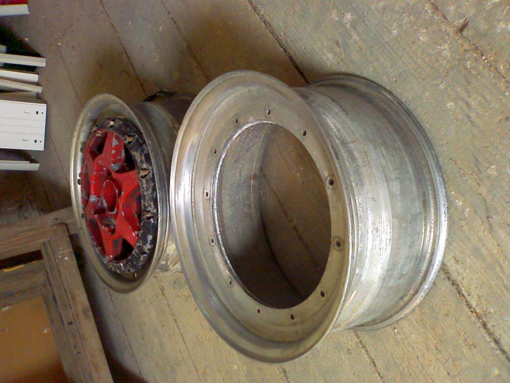

J'ai récupéré les cercles de jantes GOTTI pour l'Alfa Roméo Alfetta !
Le travail fait par Damien de Poliartmetal est superbe, polissage parfait !
Ensuite j'ai remonté les centres de jantes et les 12 boulons, les flasques sont graissés sur les parties qui seront en contact avec les cercles pour prévenir l'oxydation.
Chaque cercle et centre de jante a été frappé de la même lettre pour garder les paire et repérer le sens de montage.
Les boulons sont également graissés, lors d'une précédente rénovation j'avais remarqué que les boulons avaient tendance à gripper dans leur logement.
Les boulons ont été dégraissés nettoyés, ils sont composés d'une vis spéciale, une rondelle d'appui en alliage (qui ont été polies)une rondelle classique et un écrou nylstop.
J'avais acheté de la visserie neuve chez GOTTI en 2007 lors de la première rénovation.
J'ai pensé que ce n'était pas nécessaire de les changer à nouveau.

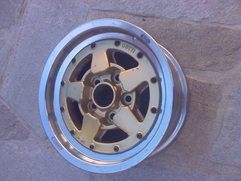

Merci ! Ces jantes sont sur l'auto depuis le début ou presque, c'est une longue histoire pour la rénovation :
Au départ quand j'ai récupéré l'auto en 2007, il y avait 3 jantes en 3 parties et une en 2 parties.
Sans doute qu'une jante ayant été détruite, et les voiles en 2  parties plus disponibles, il a fallu acheté à l'époque un voile en une partie.
Lors de la première restauration, j'ai monté les 3 parties avec des joints neufs et tout çà, mais les fuites malgré un montage soigneux m'ont un peu disons saoulé !
Du coup j'ai trouvé 4 jantes pour......Datsun sur le boncoin, les centres de jantes n'étaient pas les bons bien sur, mais les voiles en une partie identique à celui que j'avais.
Puis j'ai trouvé 2 jantes neuves une pour Mercedes et une pour Alfetta !! Mais un autre modèle.  pour 48 euros, que j'ai acheté car 2 voiles de Datsun étaient vraiment abimés. Avec tout ce bazar je me suis fait 4 jantes complètes et 2 voiles de secours, le bazar !!

J'avais aussi ce modèle de Gotti, mais j'aime moins le style. C'était sur mon ex GTV6.
