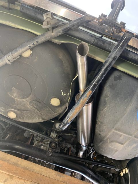

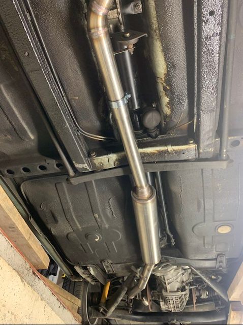

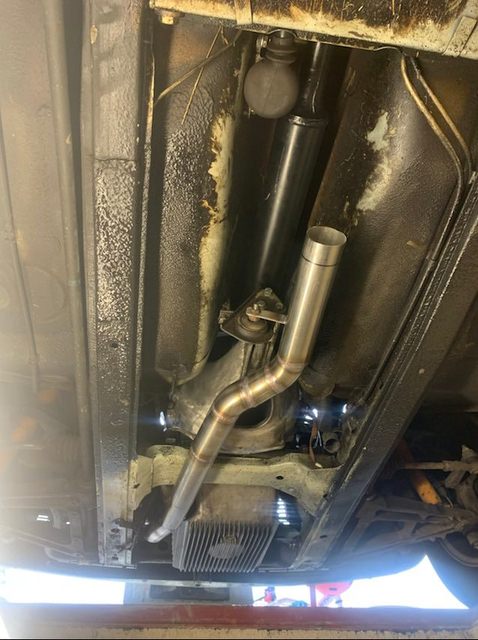

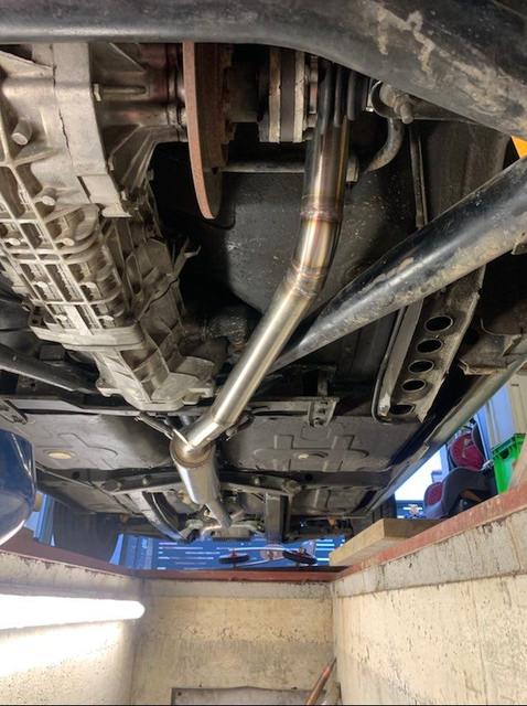

Marre des ses silencieux qui rouillent se dessoudent, donc j'ai demandé à la personne qui m'a fait la ligne sur mesure de mon Z3M de me faire une ligne d'échappement inox su rmesure :
les objectifs sont les suivants :
Plus de corrosion,
le look,
un diamètre constant sur toute la ligne, les Alfetta berline et GTV ont le même siiencieux final après l'intermédiaire que ce soient des 1600 1800 ou 2000
Donc plus de goulet d'étranglement après l'intermédiaire.
Plus tard les 2 fois 2 en 1 collecteurs seront faits dans le genre oem mais isométriques et plus jolis.
On essaye aussi de plaquer plus vers le haut là ou les tubes touchent souvent sous le moteur pour éviter de les abimer. C'est le début mais c'est prometteur ! Les silentblocs sont commandés en neufs sur toute la ligne, chez Scuderia116, je souligne la qualité de notre fournisseur préféré en pièces 116 merci !

Jolies dessous et bel échappement.
+ 1 pour les échappements en tôle italienne qui rouillent, vive l'inox !
Merci c'est sans doute une fausse alfa pas de fuite d'huile et pas de corrosion dessous !!🤣
Premier test la sonorité est nickel juste ce qu'il faut, forcément à 140 ou 150 c'est plus présent que l'origine sans doute mais çà fait 10 ans que je roule sans silencieux arrière donc....  :lol!:
 on sent la progression du moteur régulière et à partir de 3000 jusque dans les tours plus cette impression de bourrage, le principe du silencieux plus gros semble bon, je verrai par la suite sur d'autres essais.
Je suis trop content !
Et il chante bien ce moteur. Un vrai bonheur à rouler.

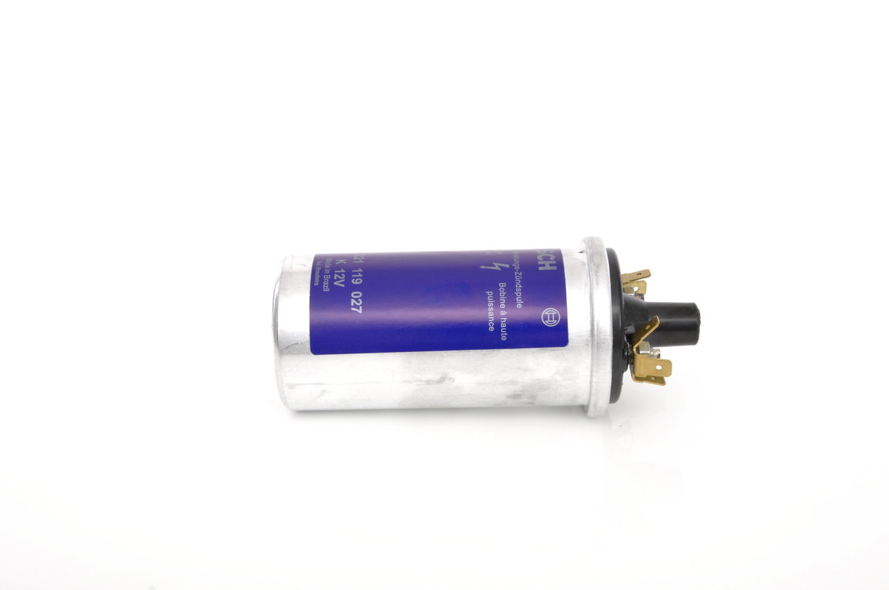

Je monte à l'arrache une bobine qui traine après avoir vérifier les tensions qui sont bonnes à la bobine.
Vrouammmmmmmmmmmmmm   Bon n'achetez pas les bobines Bosch actuelle dites performance çà dure 6 ans.  lol!
Je ne sais pas quoi monter su coup pour accompagner mon allumeur programable 123 Ignition...
Je pense prendre du Bosch Bleu

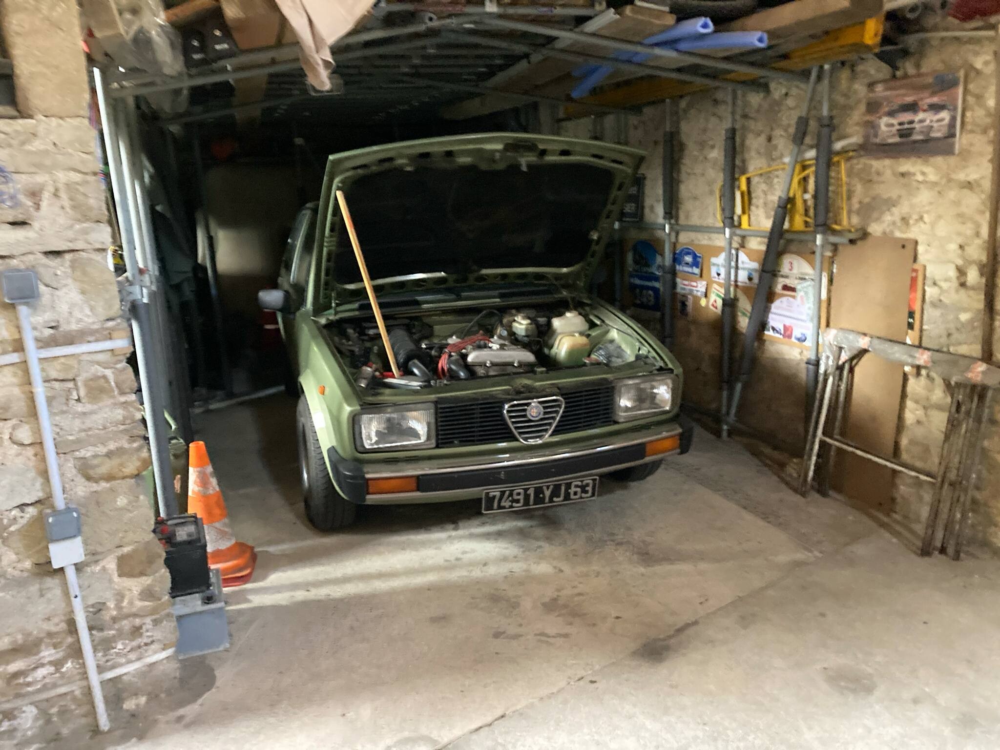

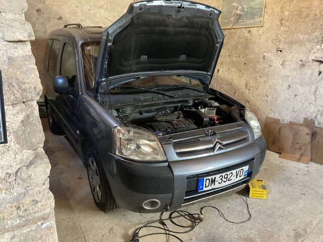

Bref aujourd'hui je pars en Alfetta chercher des pièces pour le Berlingo (bobines bougies capteur PMH durites de frein avant) au retour fumée blanche ratées moteurs 120° au tableau de bord, heureusement je n'étais pas loin,  j'ai pu finir sur l'élan d'arriver chez moi,
On est parti sur un joint de culasse, moteur refait il y a 10 ans, liquide de refroidissement de qualité et changé, mais j'avais déjà eu un souci sur cette pochette moteur complète, le joint spi vilebrequin coté volant moteur (oui le bien chiant à changer) qui n'avait tenu que quelques mois, le fournisseur avait avoué une mauvaise série !
Dans la grange on a 3 autos en souffrance, 4 même avec celle de Raffi :
Chantierbobinescapteurpmhbougiesdurtiesdefrein.thumb.jpg.054ddc11acd5efab374e9600197e1b3d.jpg
Mince pas cool pour la surchauffe

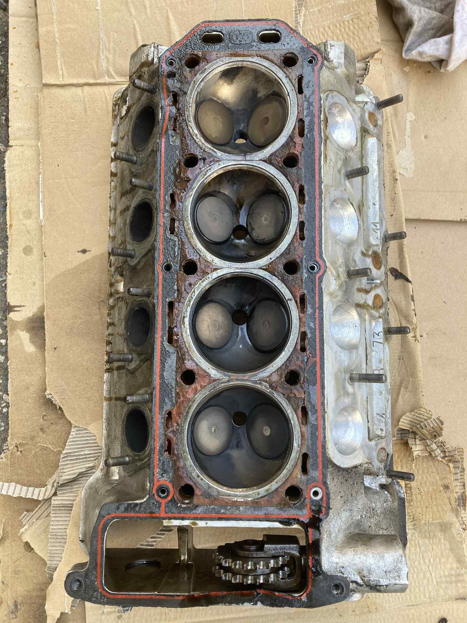

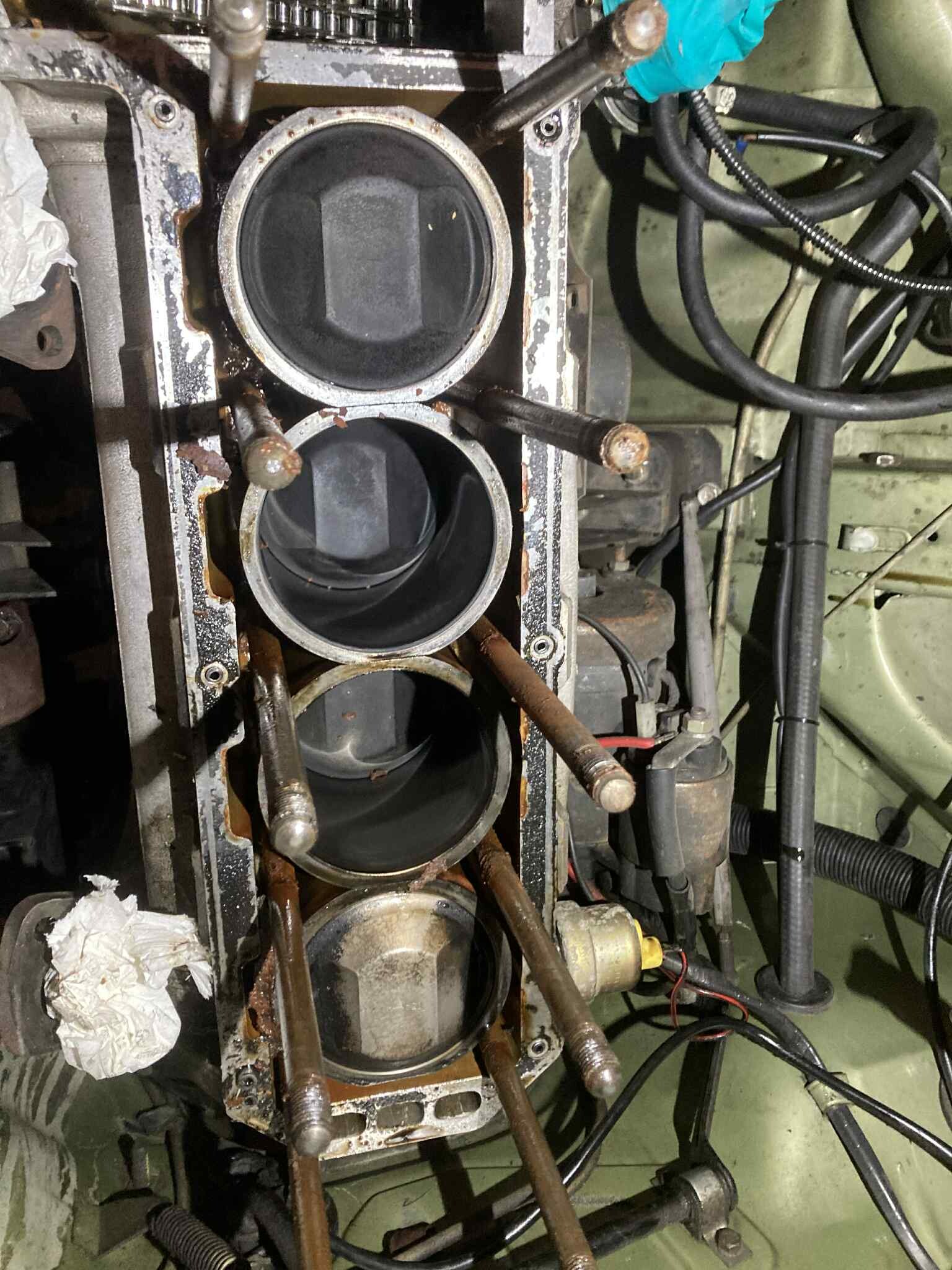

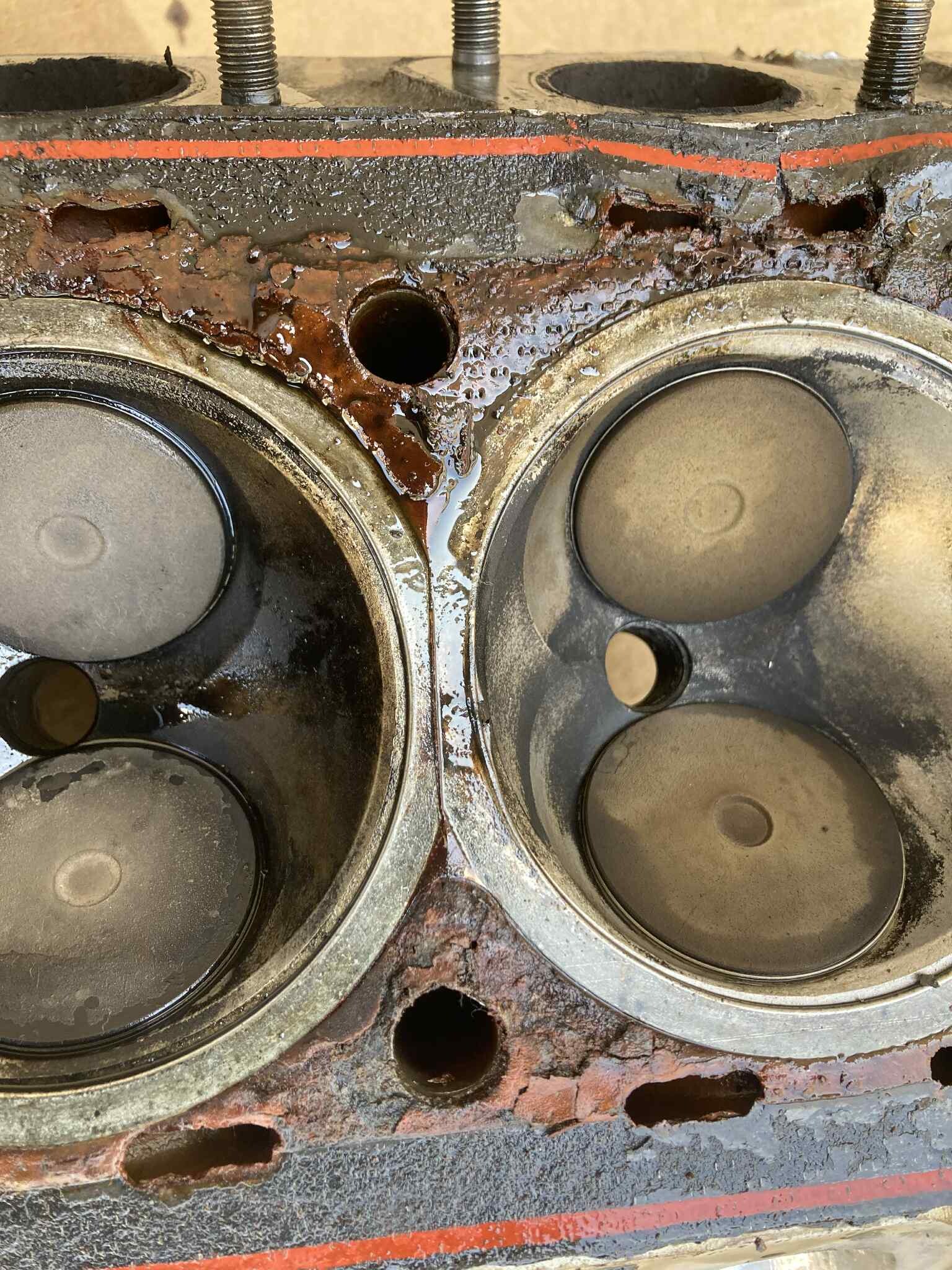

Les alfistes ont rencontré des problèmes avec les pochettes de joint AJUSA, en effet j'ai moi aussi du changer à l'époque qq mois après le joint spi volant moteur, et j'ai toujours eu des suintement de partout mais rapidement et beaucoup la 15W50 au lieu de 10W40 ne faisant pas grand chose à ce niveau.
Il y a une trace au 4 ème cylindre, abusé l'état du joint de culasse et d'ailleurs de tous les autres , c'est fait sur un coin de table
C'est bien décevant pour un maniaque comme moi

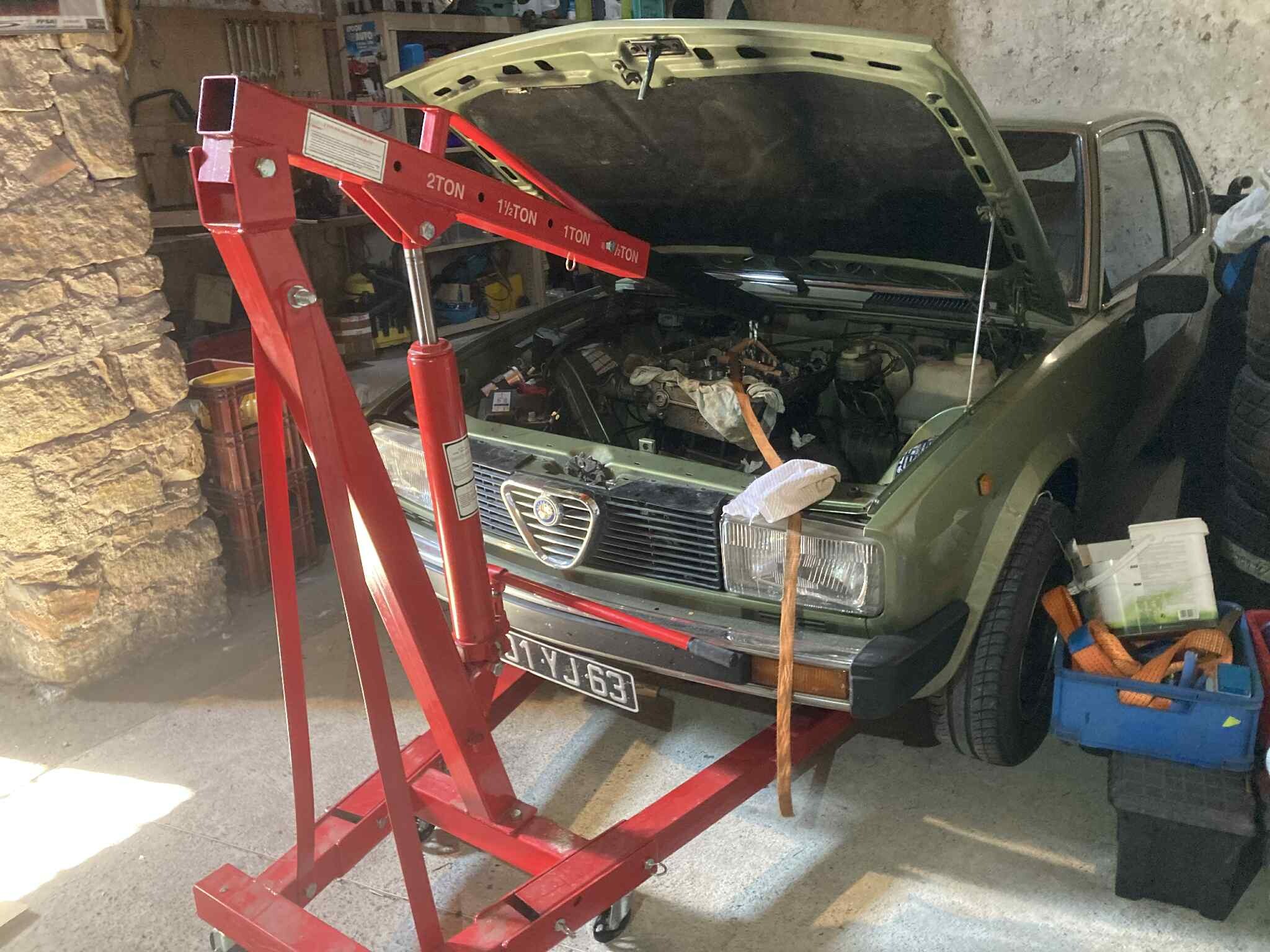

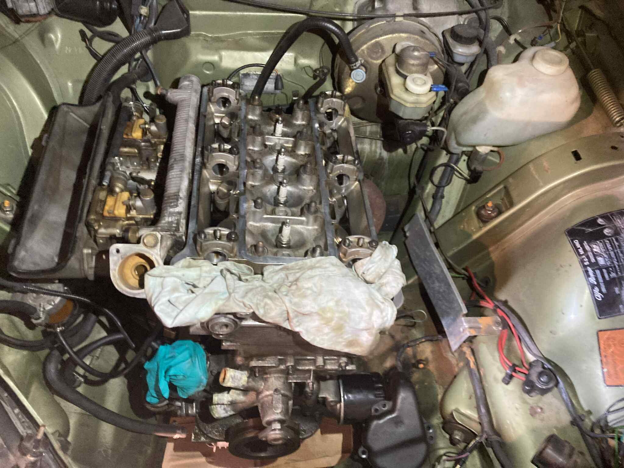

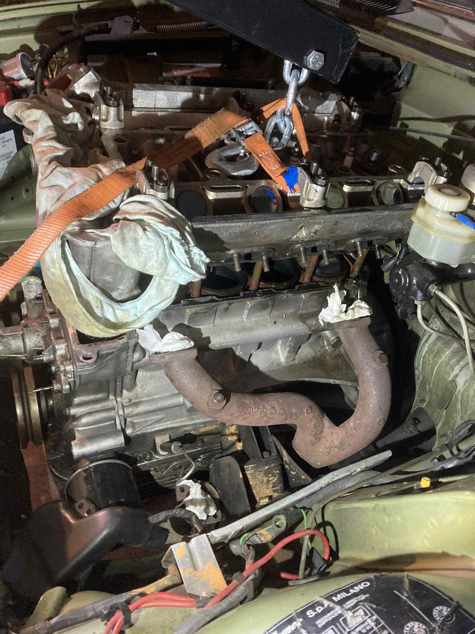

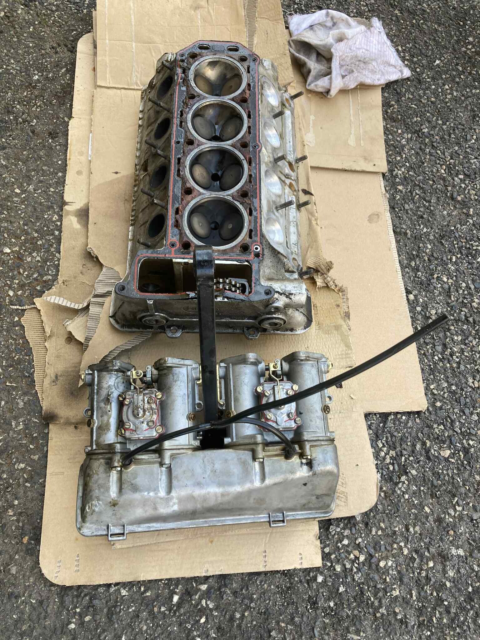

Aujourd'hui dépose de la culasse
Les pièces sont rangées et étiquetées
J'ai laissé les carbus car je fais la dépose à la chèvre pour ne pas tuer mon dos qui aura 59 ans en octobre, si on la déposait à la main il faudrait l'allèger au max.

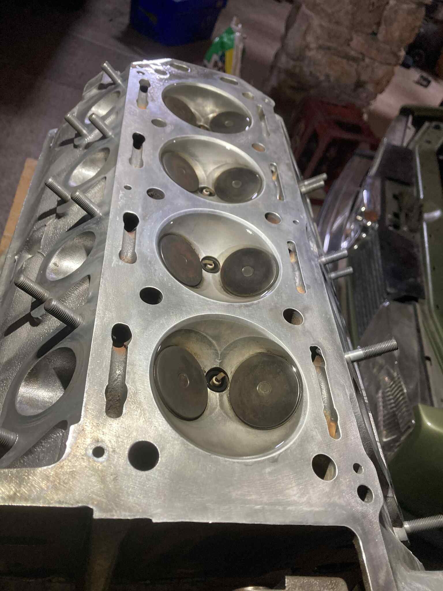

nettoyage contrôle visuel, pas de suspens le cylindre 4 est bien plus propre que les autres, le joint de culasse présente une corrosion très importante, malgré le soin apporté au montage et l'entretien (liquide de qualité changé tous les 3/4 ans, pompe à eau neuve etc.... il y a 10 ans.

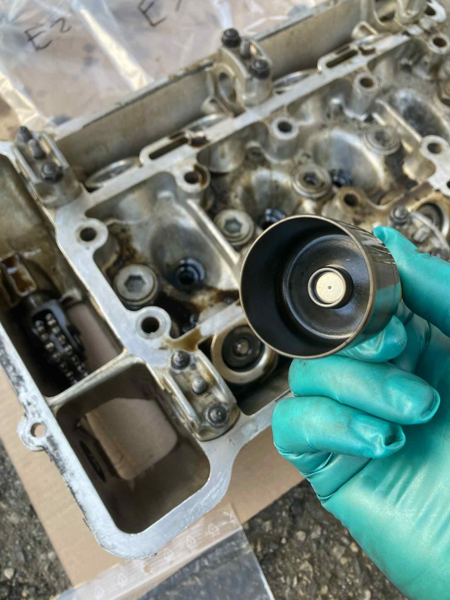

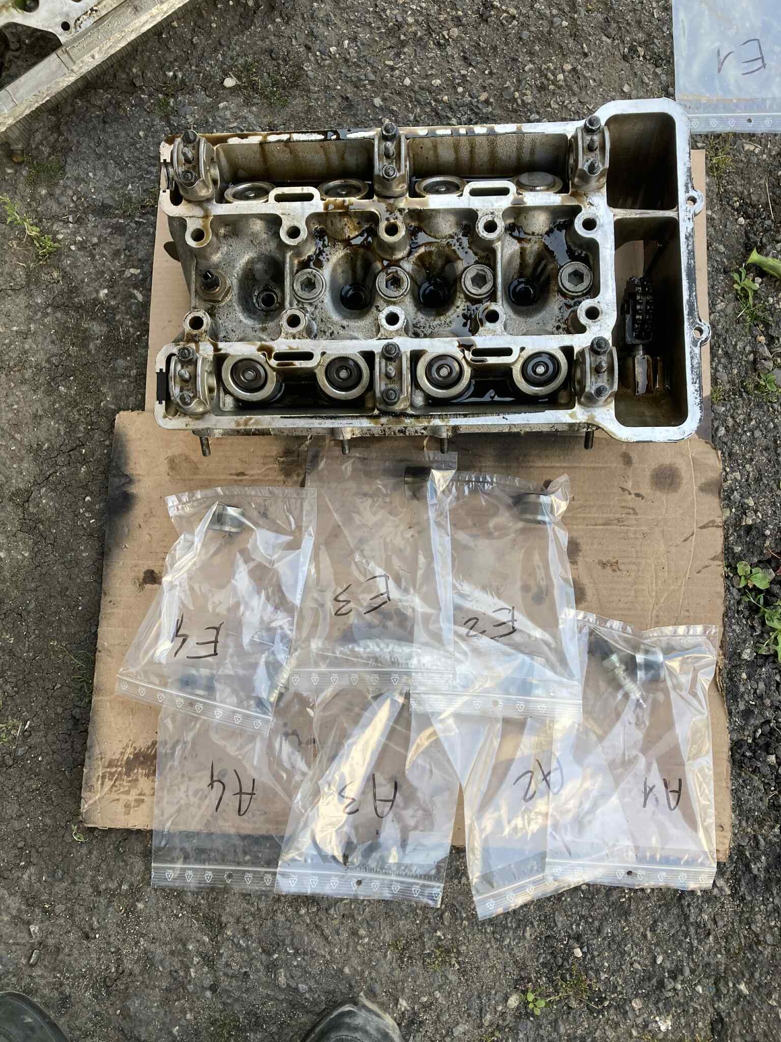

Je démonte le maximum les équipements de la culasse :
Les poussoirs et pastilles sont rangés dans des sachets numérotés A1à4 et E1à4
On voit la pastille dans le poussoirs collées par l'huile
L'état du joint :
Une fois tout nettoyé avec de la patience une une brosse laiton sur perceuse de l'essence F, je peux faire un test d'étanchéité soupapes sièges, tout avait été refait il y a dix ans, je remplis les chambres d'essence F et je laisse une haure, les niveaux doivent être égaux et le plus proche possible du départ :
C'est le cas, ma culasse est bien étanche je vérifierai les jeux des soupapes on peut le faire culasse déposée, j'avais tout équilibrer dans les jeux préconisés avec maxi 2 centièmes de différence entre les 4 soupapes ADM ou Echppt
