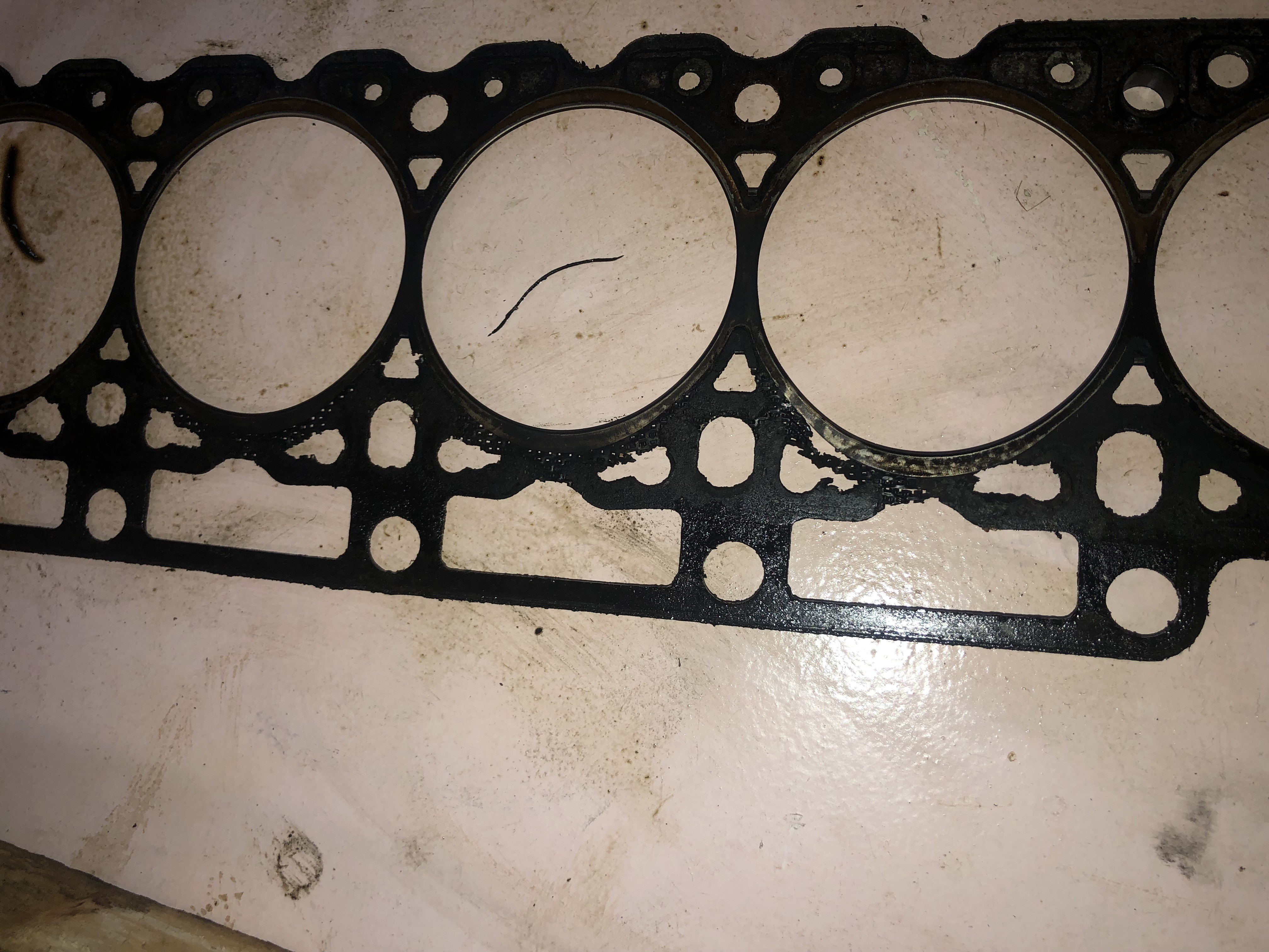

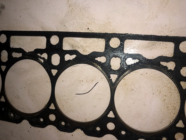

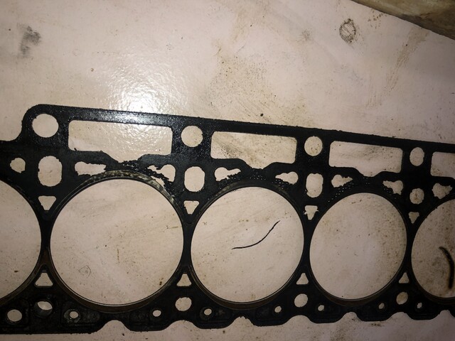

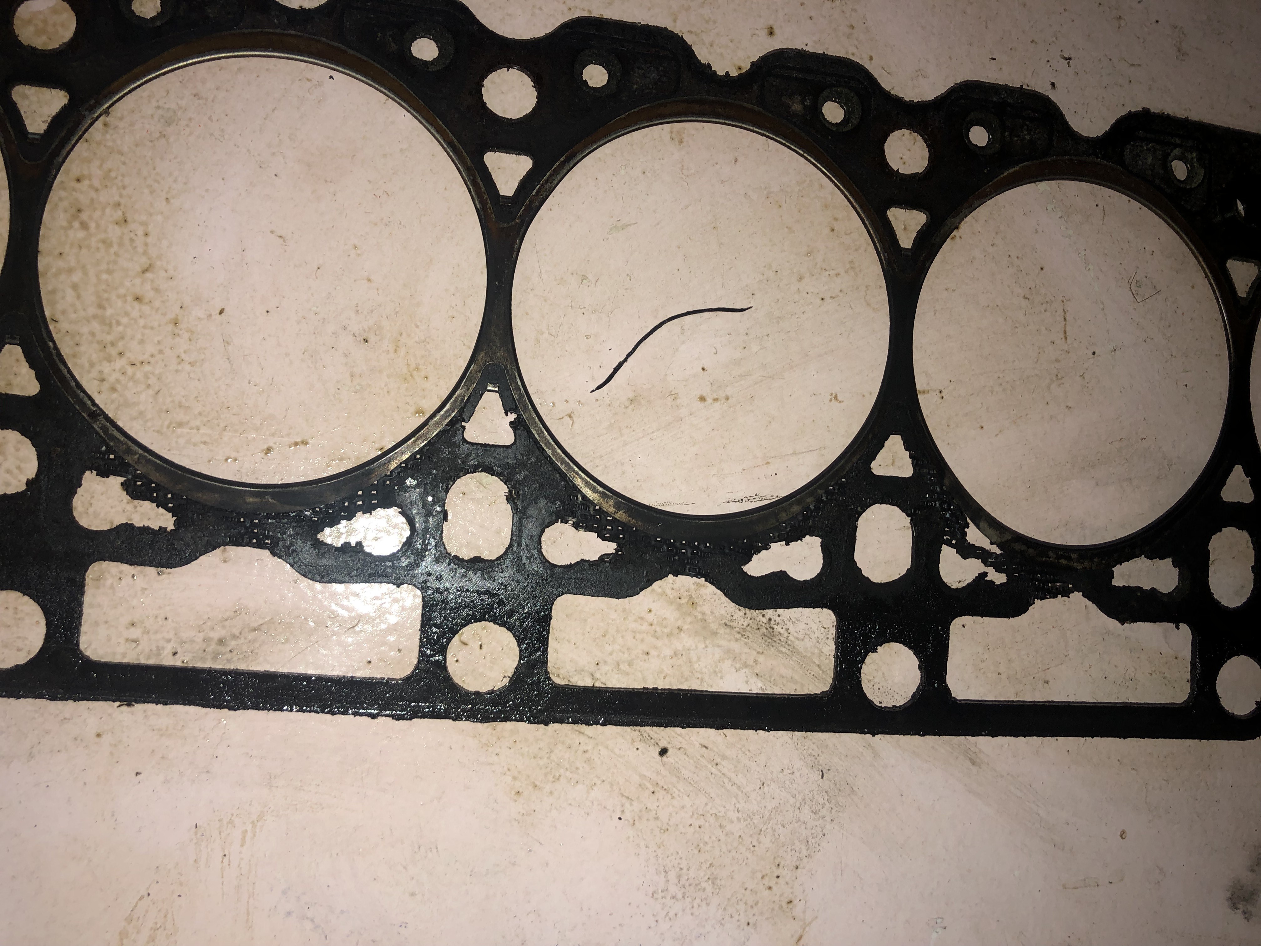

Punaise le joint de culasse est bien pourri, tu passes avec une autre marque ?
Les joints spi ajusa sont des jago (chinois) j'en ai que je ne mettrais pas
Peut être renforcer l'étanchéité avec un locticte en spray 3020 ?

    Les alfistes ont rencontré des problèmes avec les pochettes de joint AJUSA, en effet j'ai moi aussi du changer à l'époque qq mois après le joint spi volant moteur, et j'ai toujours eu des suintement d

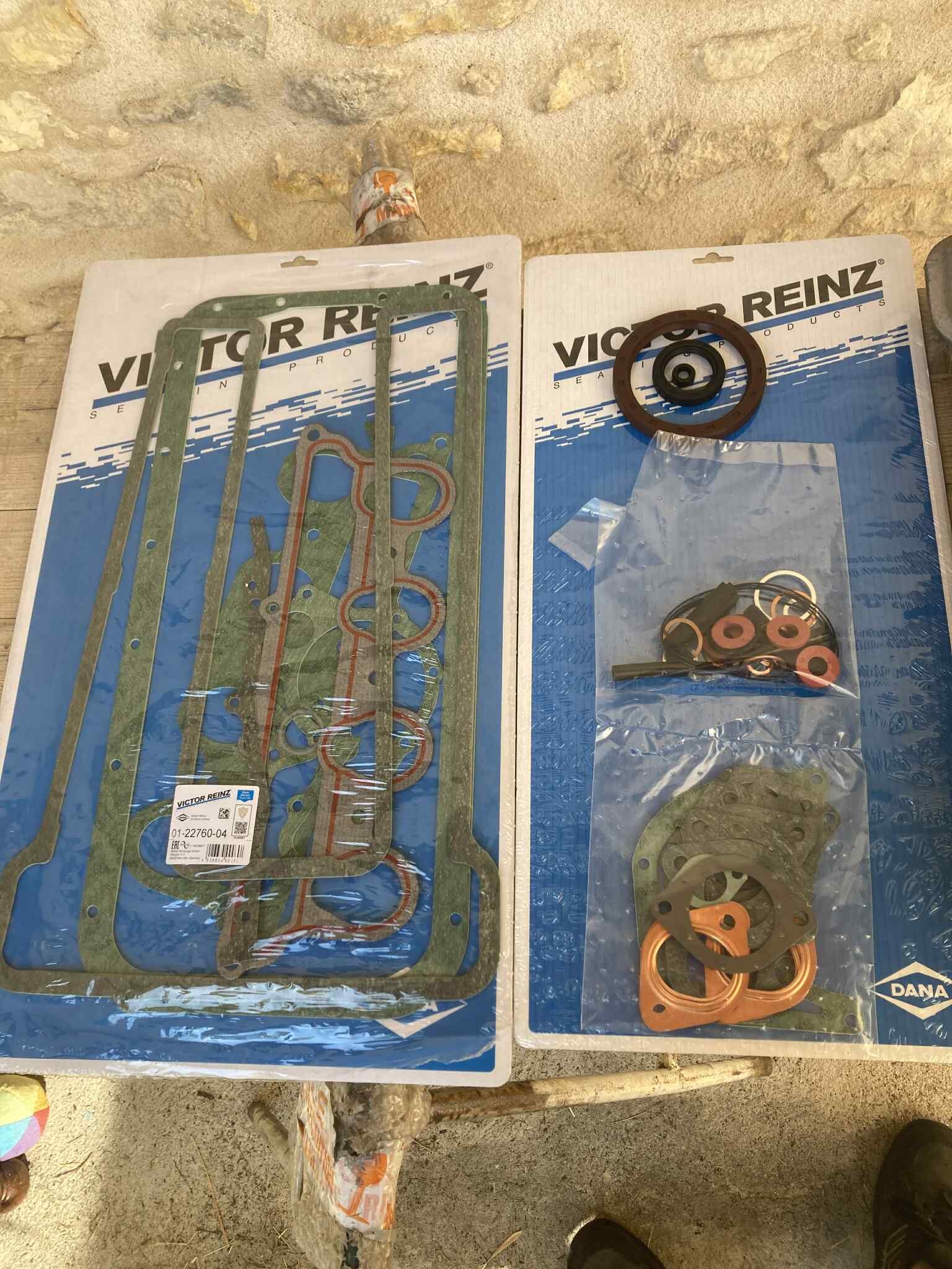

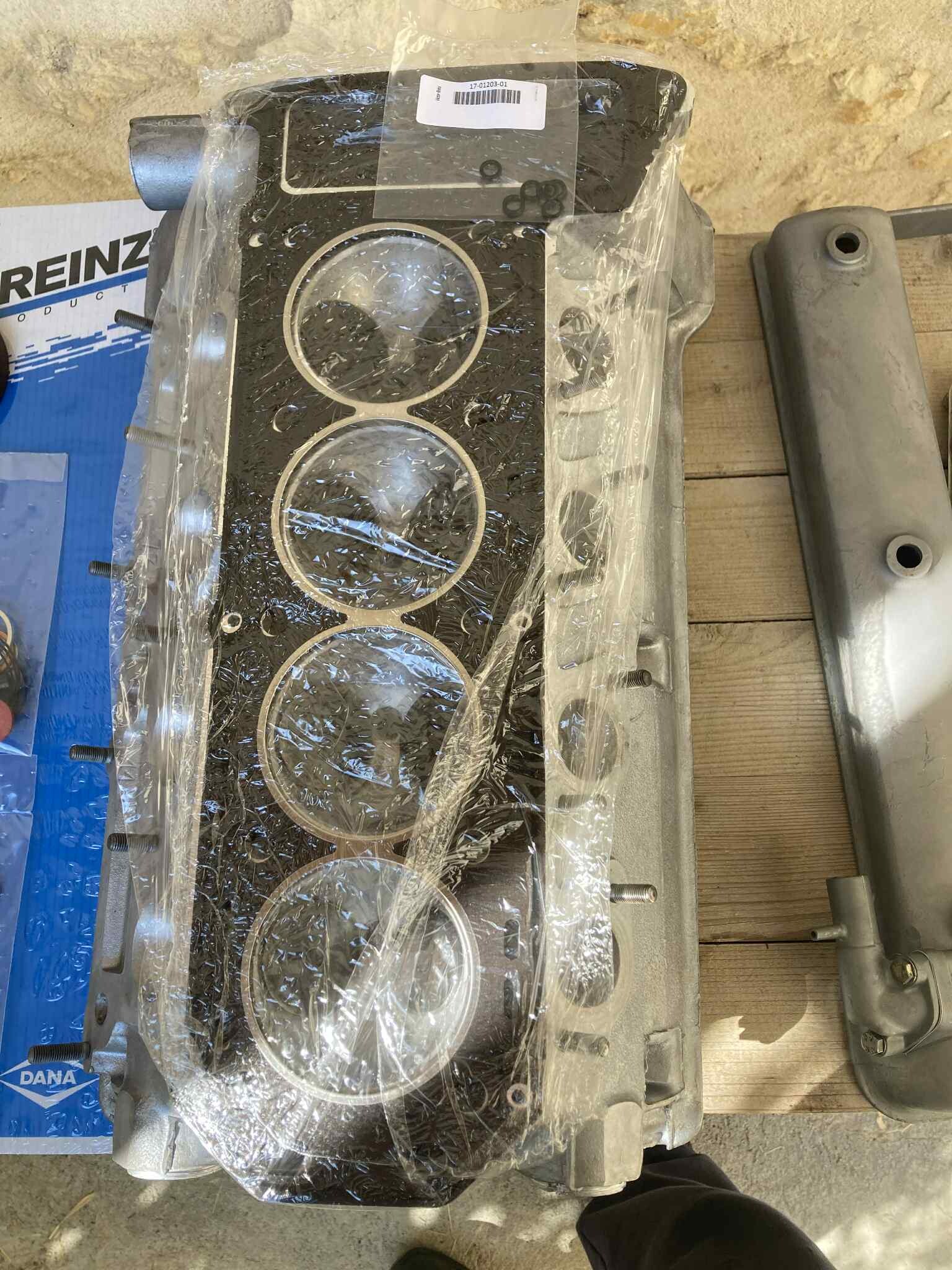

On va passer au Reinz, et le spi  de poulie de vilebrequin en double lèvre, la culasse ira chez le rectifieur pour enlever un peu de trace de corrosion à un endroit, l'avantage est qu'on a de la marge sur ces moteurs pour rectifier.

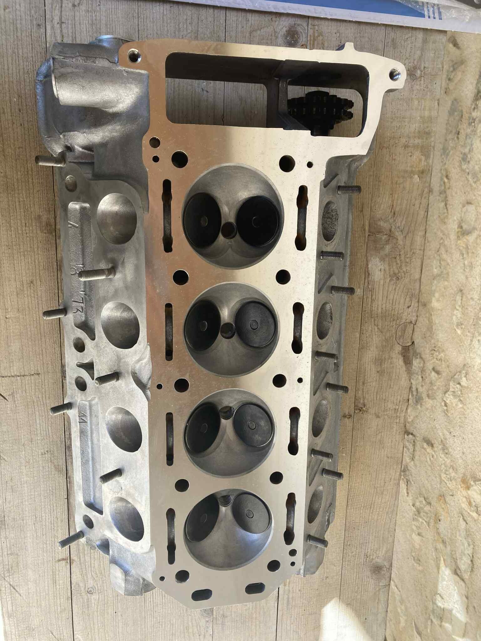

La culasse est prête, recitifiée contrôlée, sièges et soupapes rectifiés également, jeux aux soupapes faits, le maximum de pièces nettoyées, pochette complète Reinz :

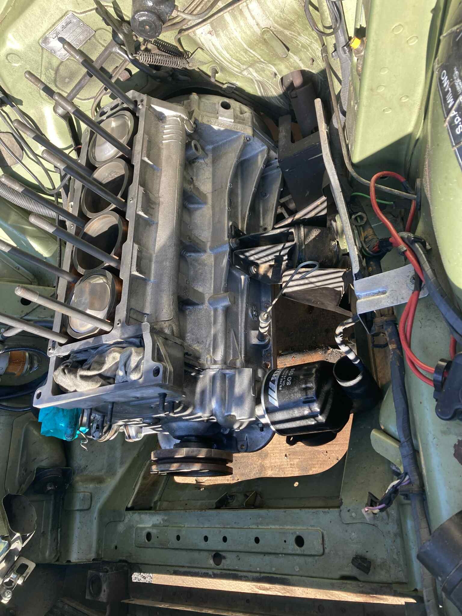

Ce soir une séance sous le soleil un peu fort, nettoyage du compartiment moteur du bloc et de son plan de joint, avec essence F, shampiong auto et eau, soufflette, de la patience pour le plan de joint bien chiant.

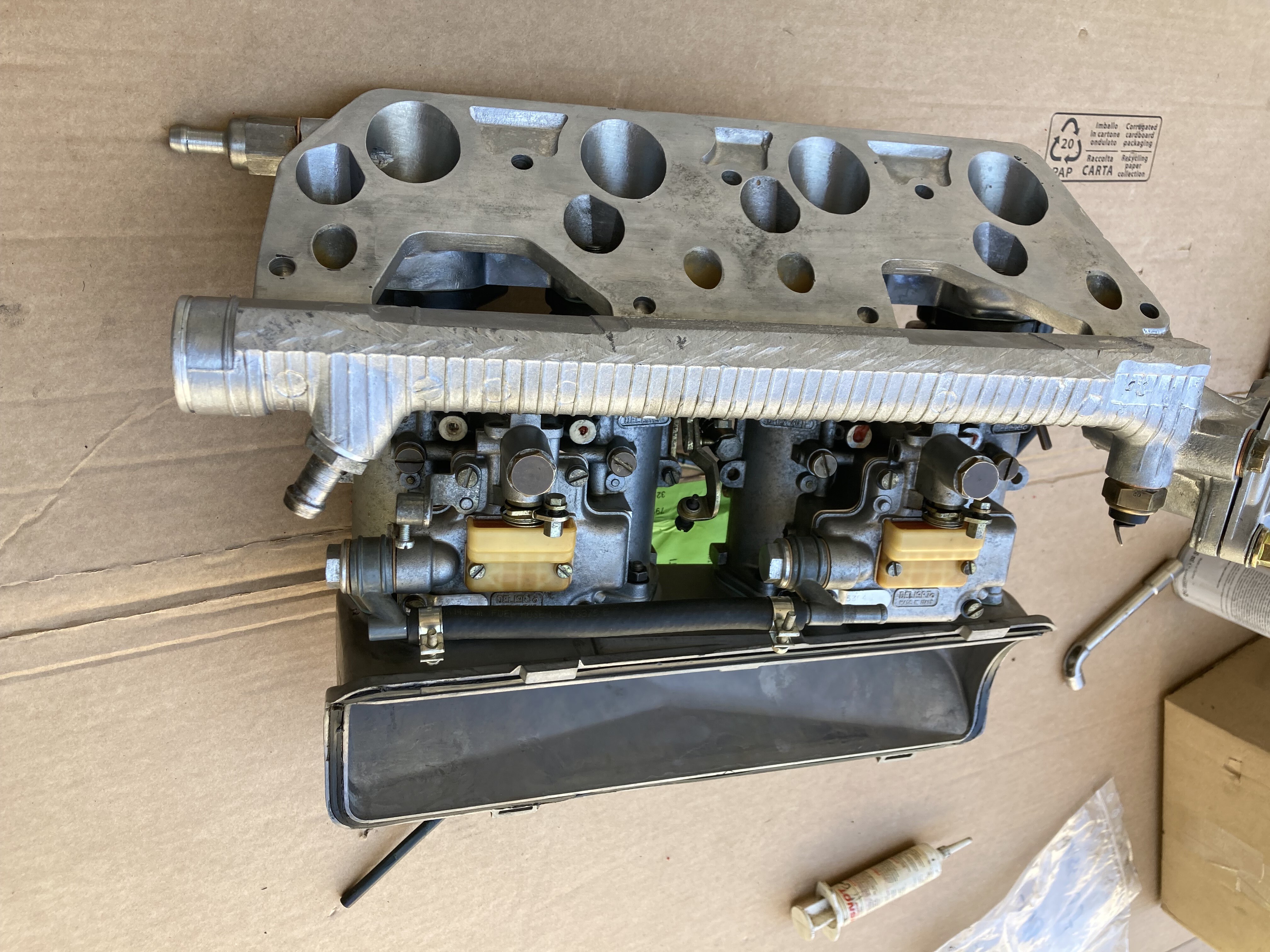

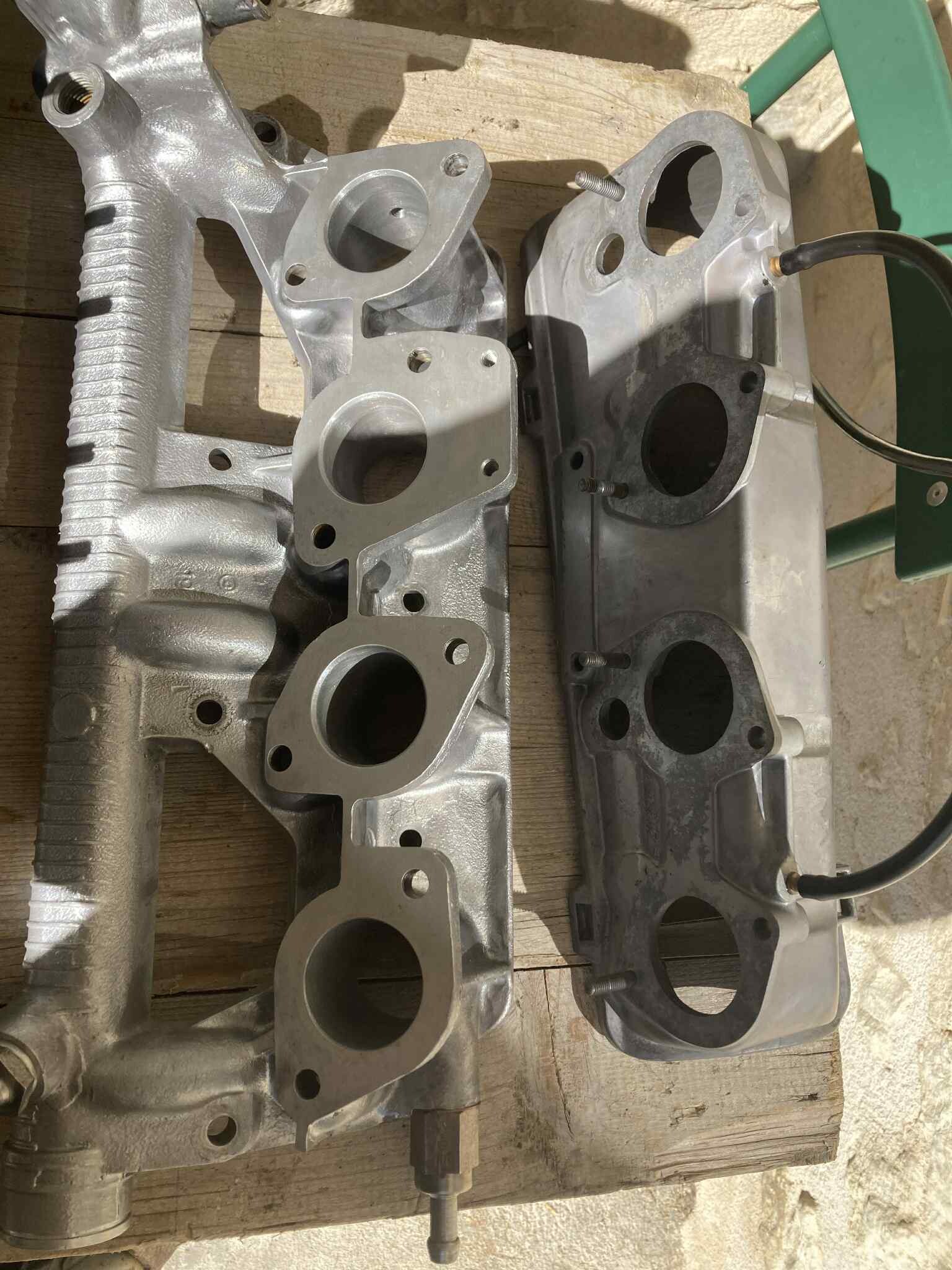

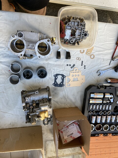

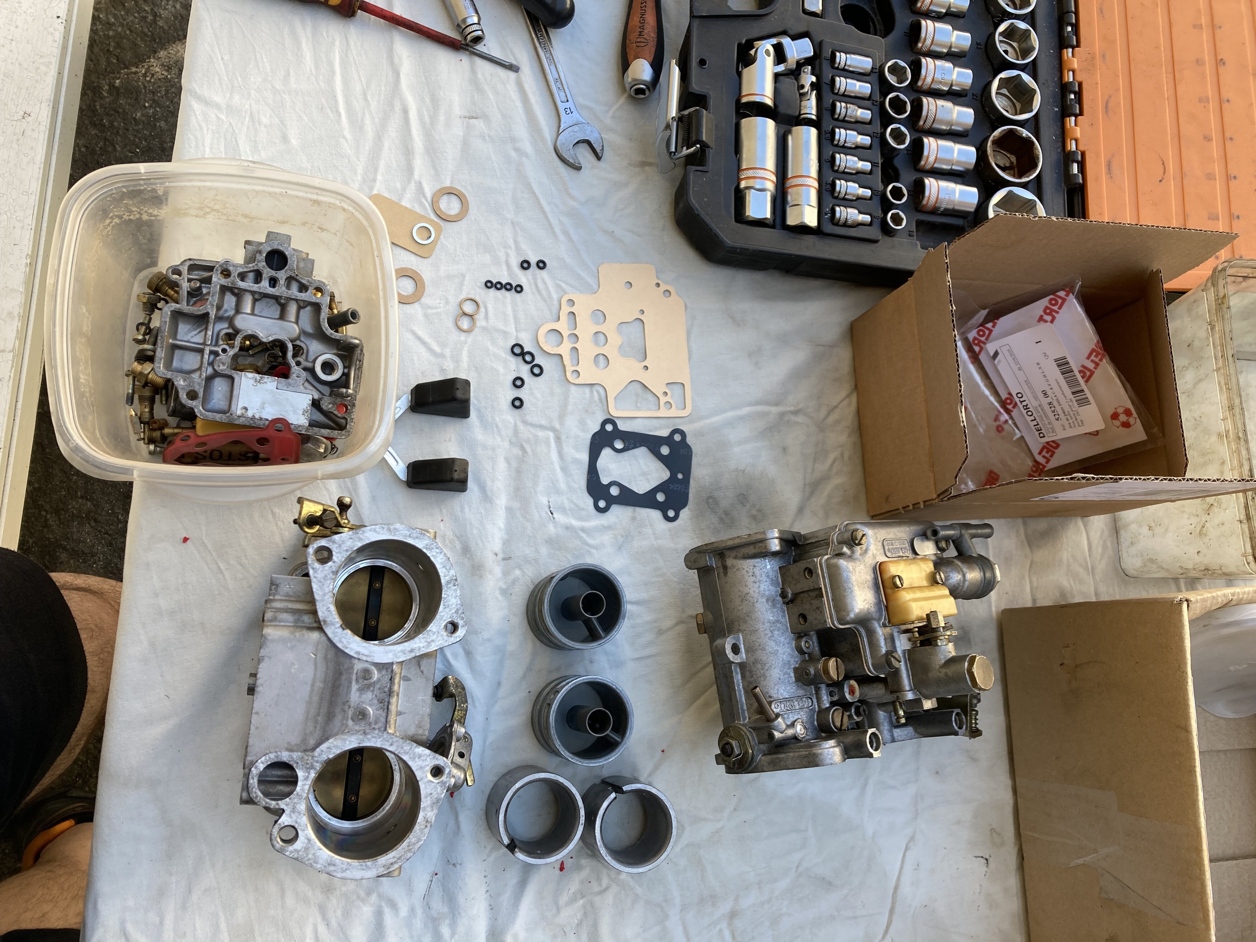

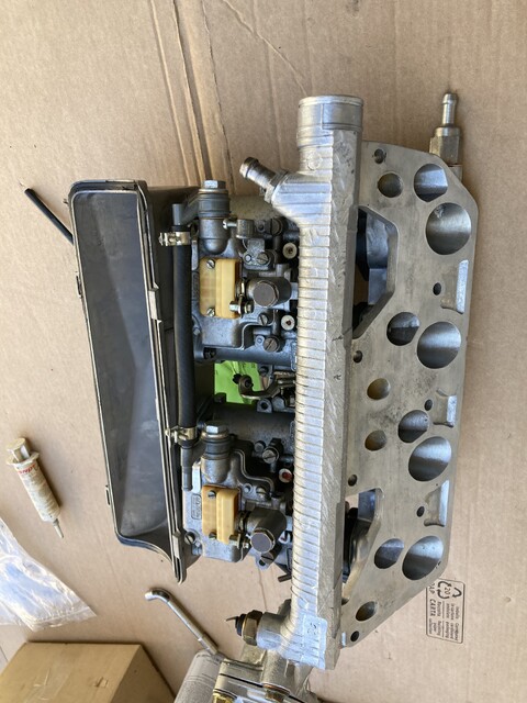

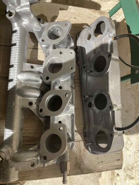

Remontage ensemble admission carburateurs

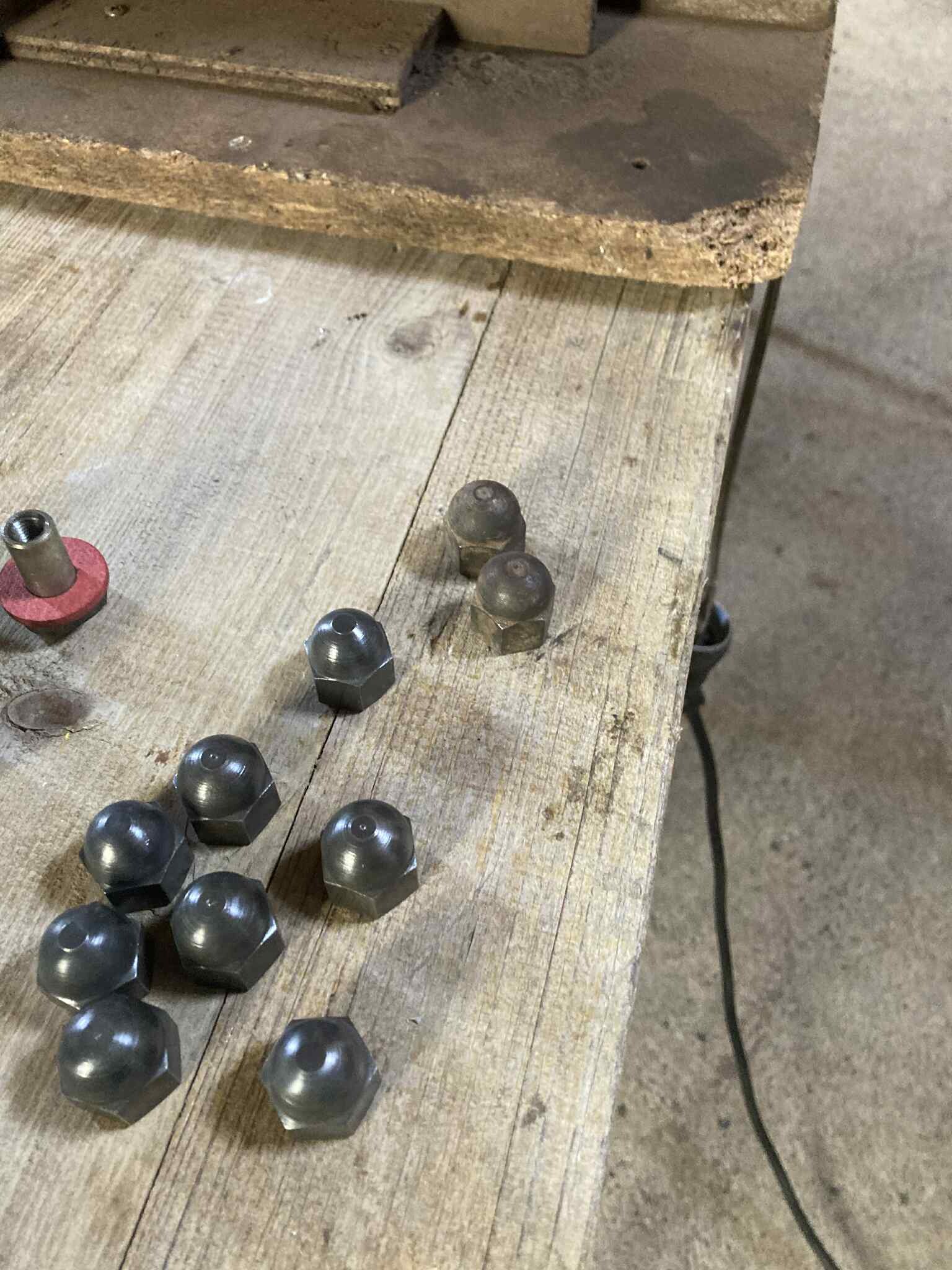

Nettoyage des écrous de culasse

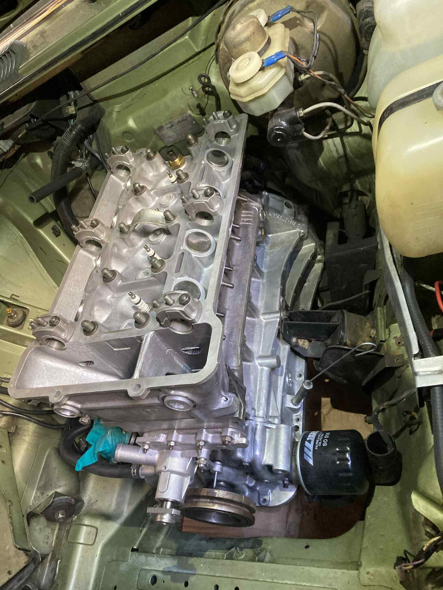

Pose de la culasse, du premier coup sans rayer le plan de joint avec les goujons de blocs !

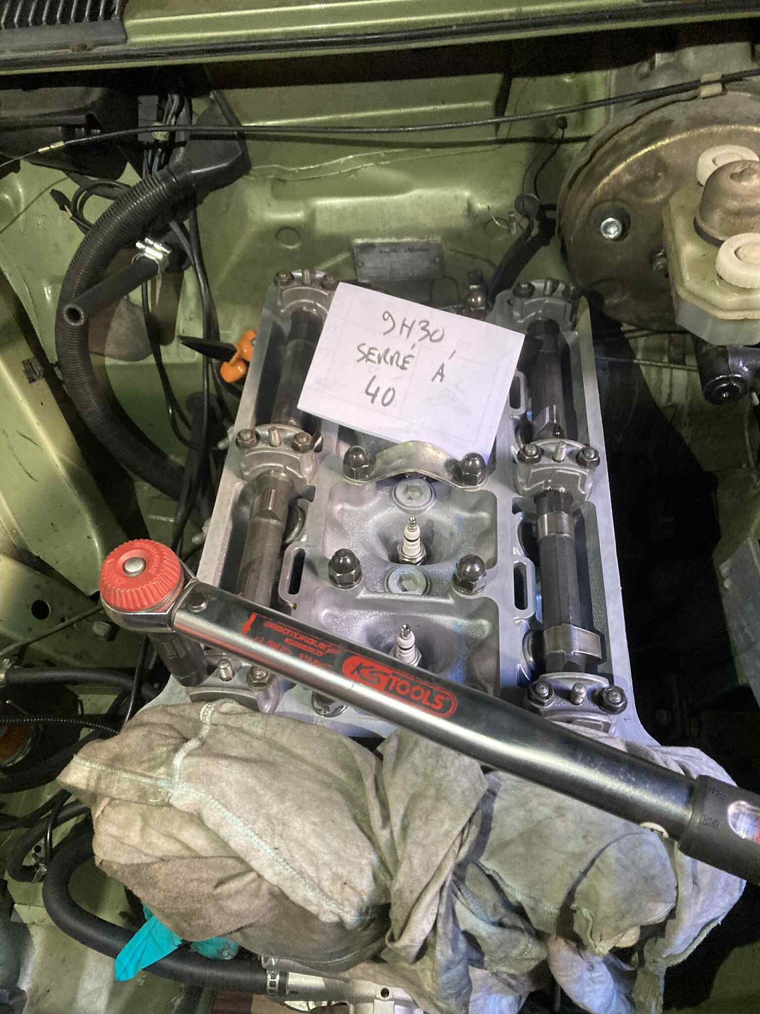

Serrage à 20 puis 40 pause 1 heure serrage 70 pause une heure et serrage 90

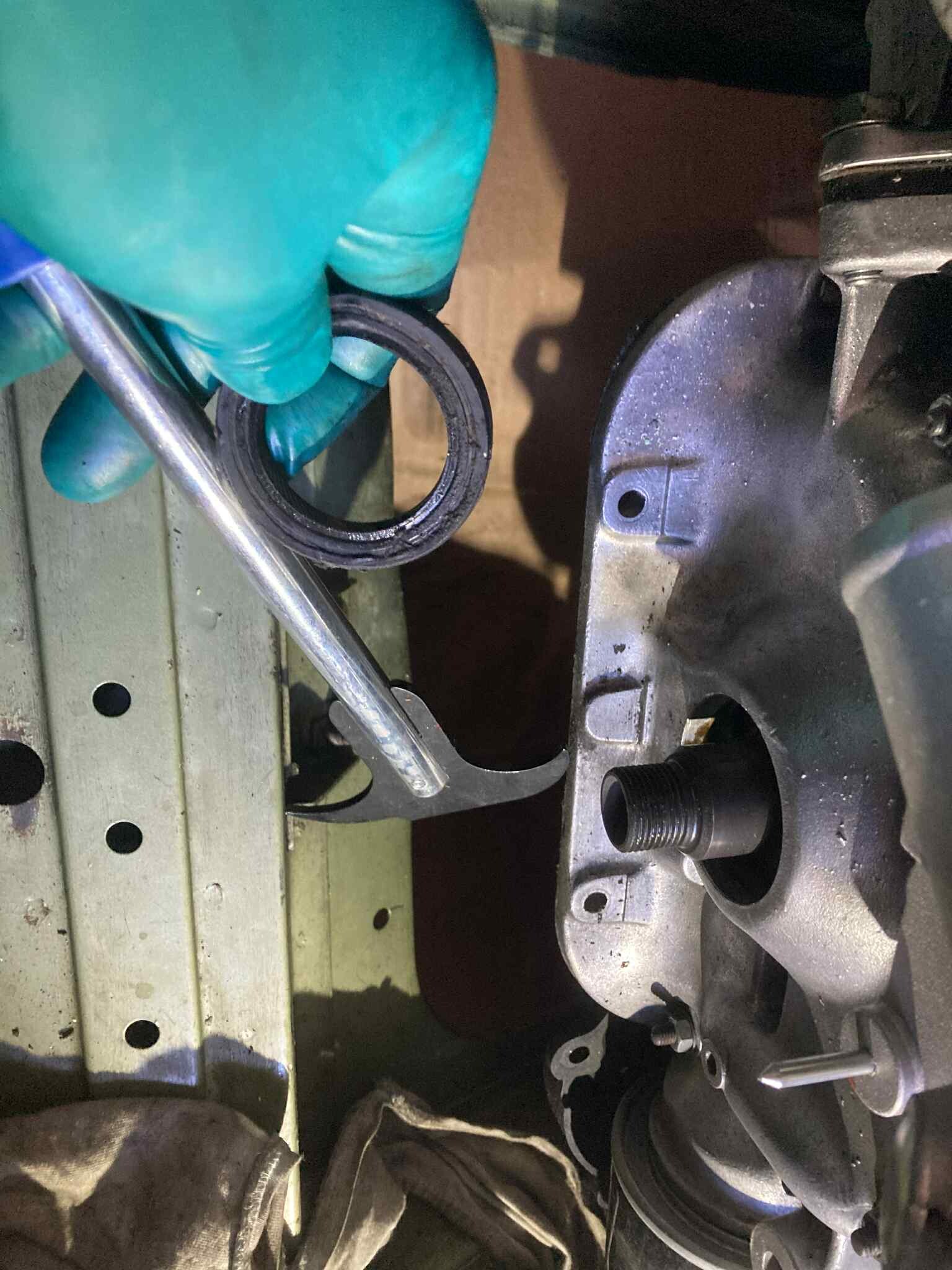

Pendant les pauses, montage des arbres à cames, couvre culasse, calage distribution chaine. Changement du joint spi de poulie de vilebrequin.

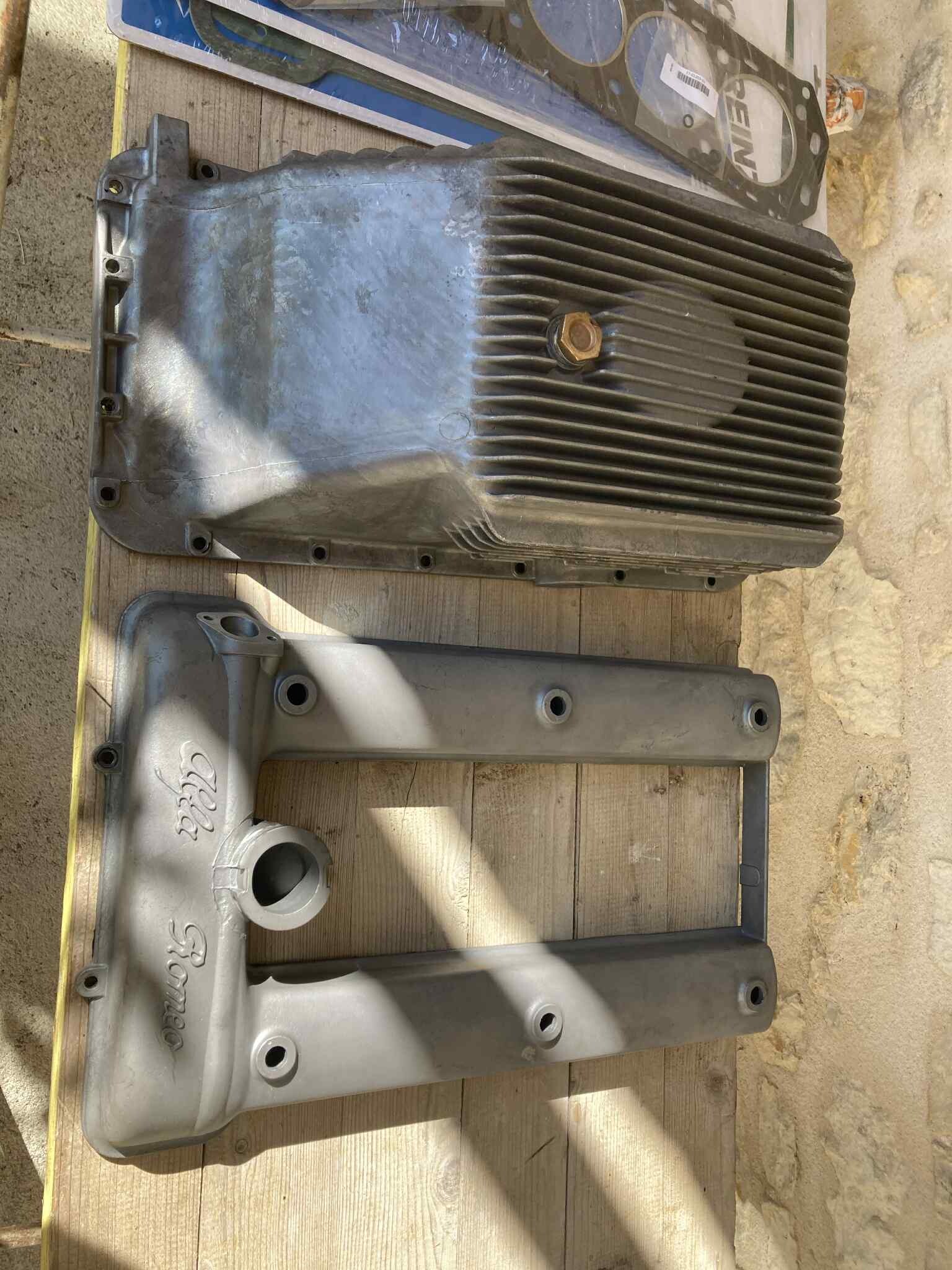

Carter inférieur monté, fini pour aujourd'hui
Quel est l’intérêt des pauses entre chaque serrage ? C’est spécifique au montage ?
Les vieux mécanos font cela pour laisser le joint bien se tasser s’écraser pour un meilleur serrage au coup suivant
rhooo comme neuf , regarde celui de la M6 rouge de 1987 ... il est bien cuit ...
culasse hs , déformée sur les 5 pont de cylindre ...
coup de tel chez bmw ... dispo ? oui , il en reste 3 en allemagne ...
zou commande , mais ça pique ...

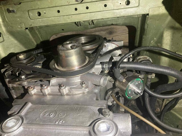

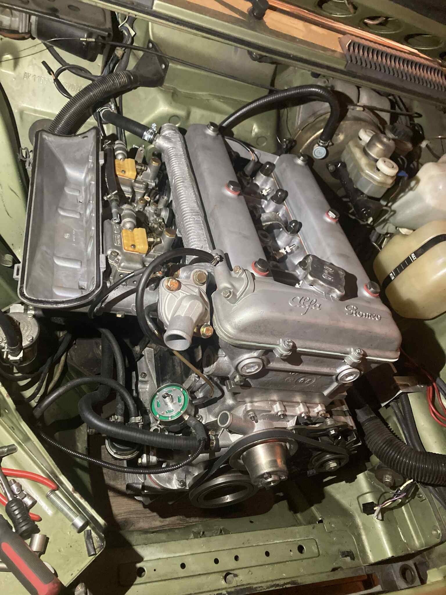

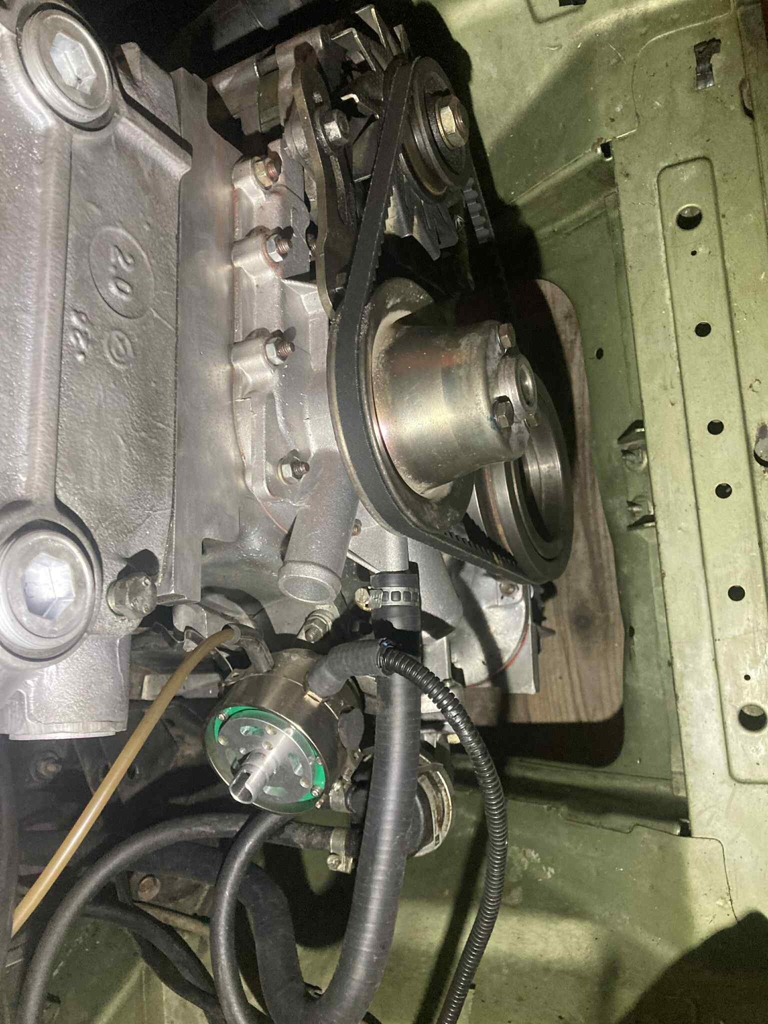

Remontage alternateur, courroie pompe à eau alternateur, ensemble admission connexion des fils, tringlerie et durites radiateur etc...
Remontage fils HT

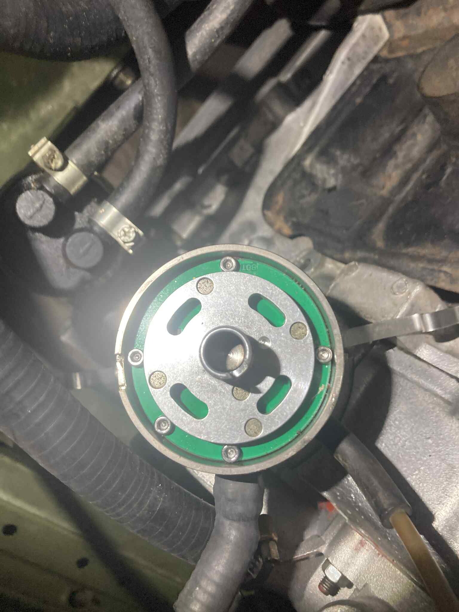

Auparavant j'ai vérifié le calage statique de l'allumeur 123 ignition une petite led s'allume quand on tourne doucement l'allumeur en sens anti horaire, vilebrequin au point P, dès qu'elle s'allume, sur la photo on ne voit pas la LED mais je vous assure elle existe :lol!:

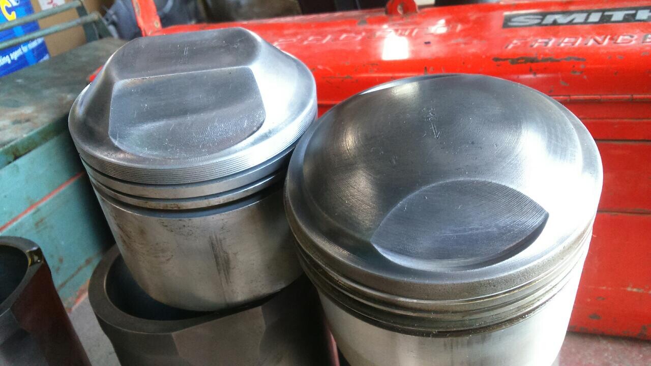

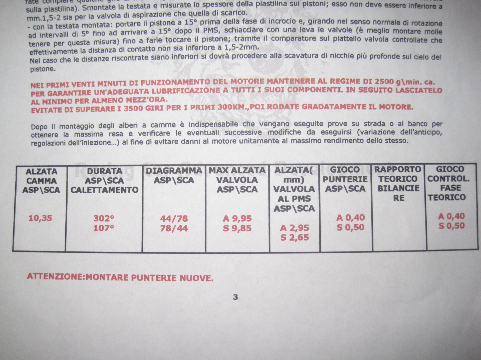

Pour rappel le moteur est légèrement préparé, AAC spéciaux :
Pistons OEM Alfetta mais ceux du dernier millesime 1985 (injection) qui donne un taux de compression un peu plus élevé. A gauche le modèle injection.

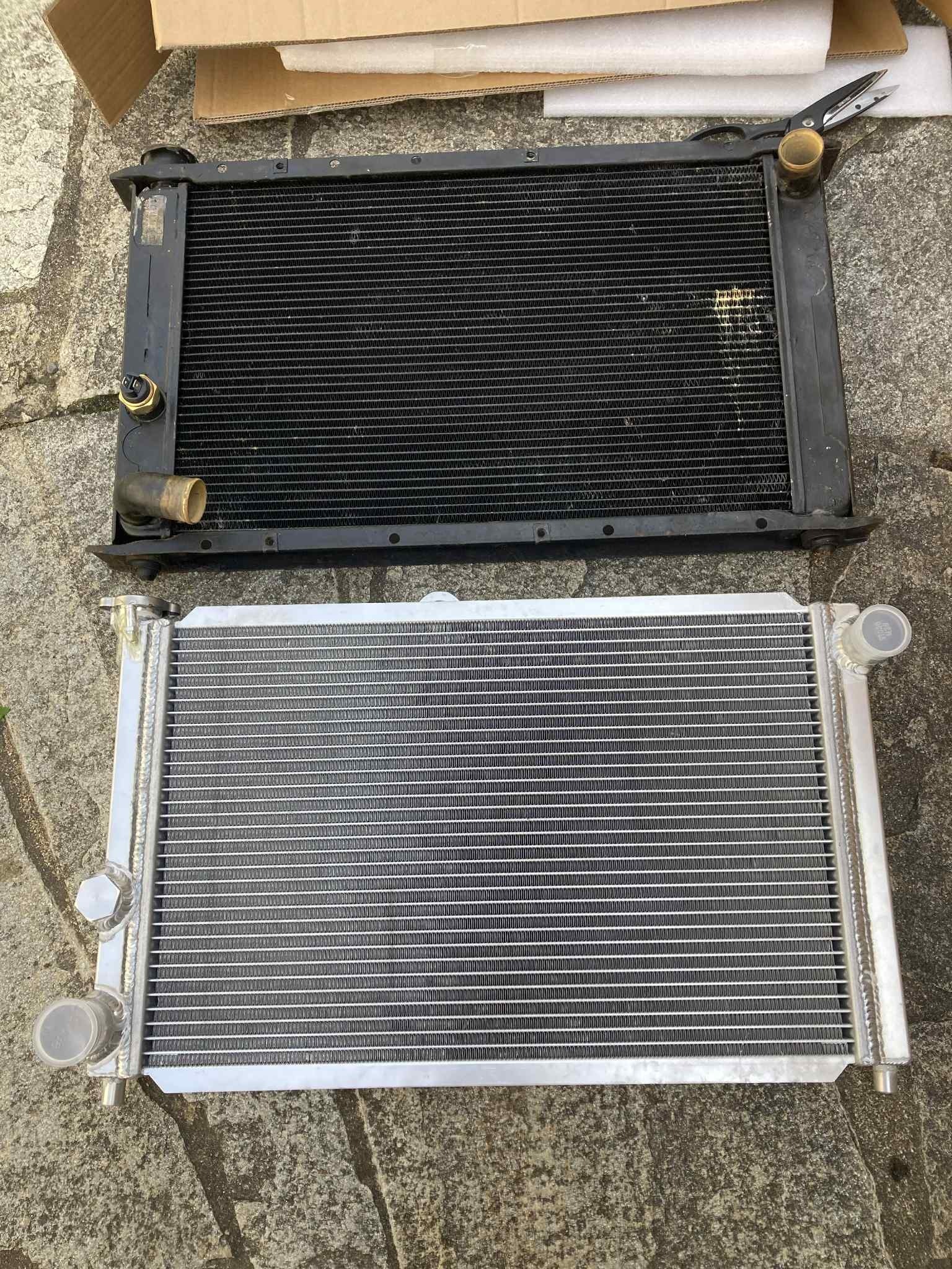

Depuis 2 mois suite au joint de culasse pas de soucis particulier, ah ! si le radiateur a rendu l'âme et un suintement au milieu du faisceau est apparu, il avait déjà été refait il y a des années, j'ai décidé d'en acheté un neuf, j'ai trouvé ce modèle pour Alfetta Berline et Giulietta (différent des coupés) Pour 260 euros port compris.
Une vue pour comparer les deux radiateurs

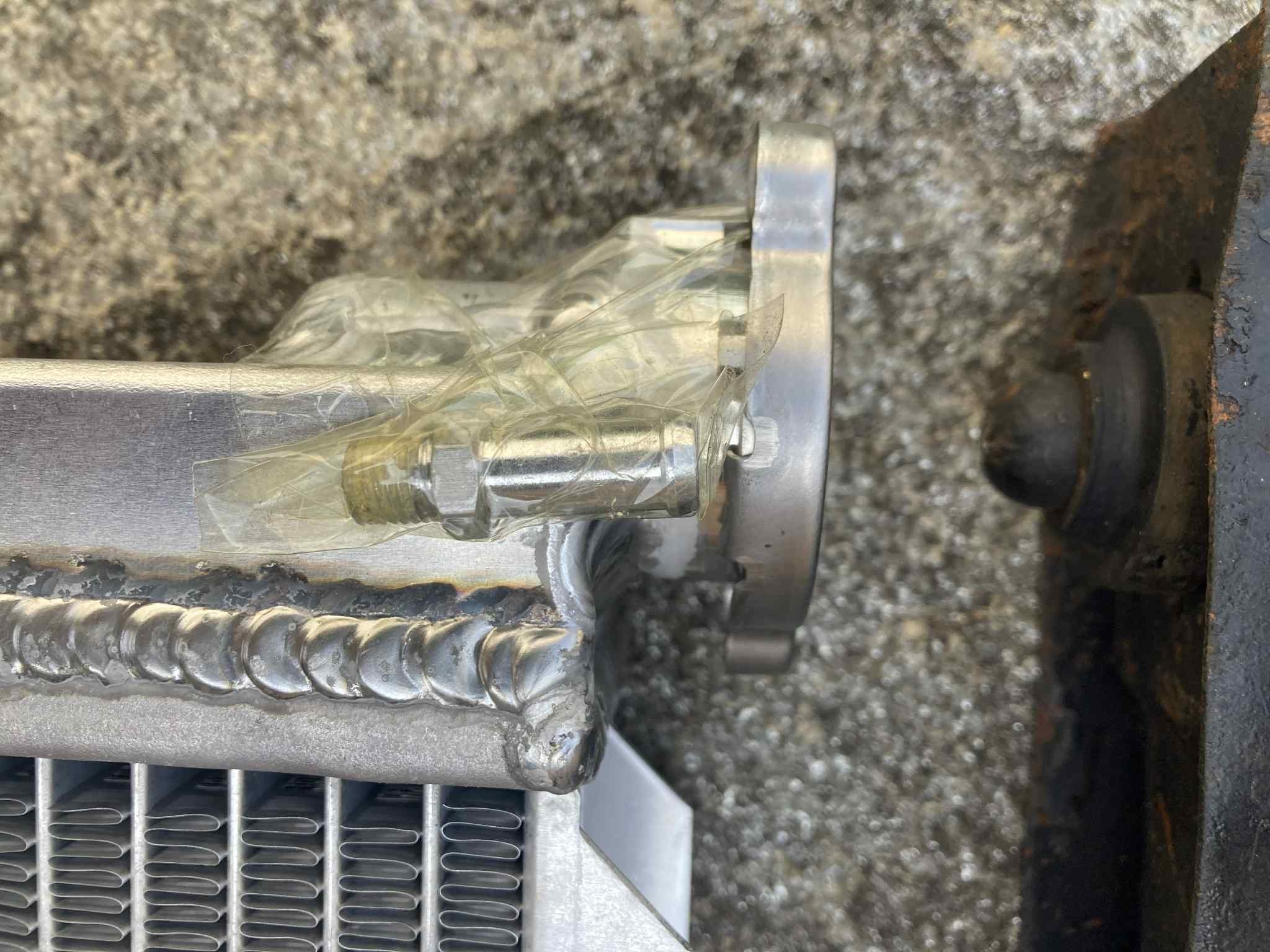

Quasi identique hormis la liaison de la durite inférieure qui n'a pas le coude, mais j'ai un coude en silicone et j'avais déjà un manchon car la durite neuve de GTV est un peu différente de la berline.

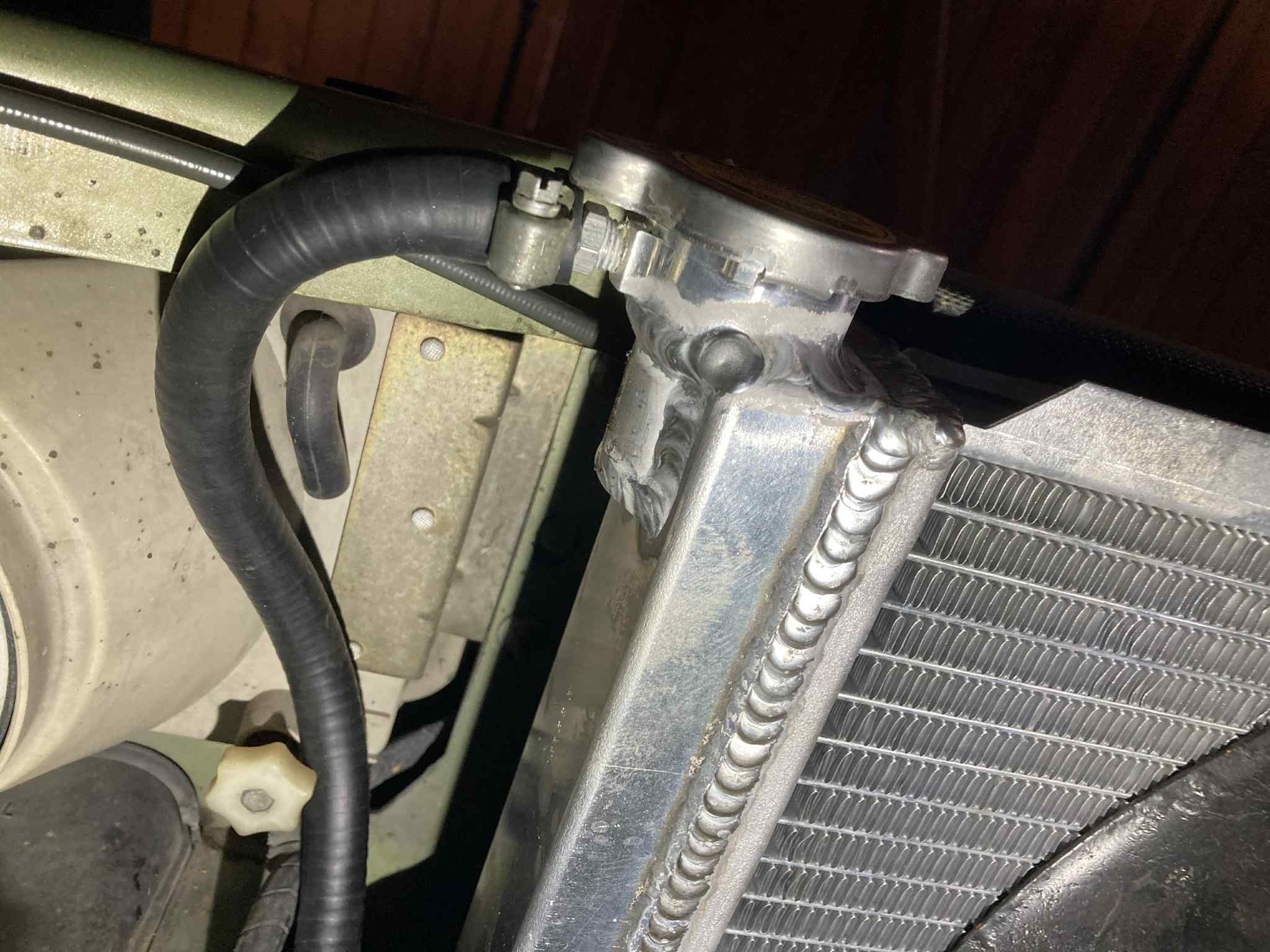

Sur la photo du site vendeur l'absence de la sortie vers le vase d'expansion près du bouchon m'inquiétait un peu. Mais le radiateur est livré avec un insert à visser.

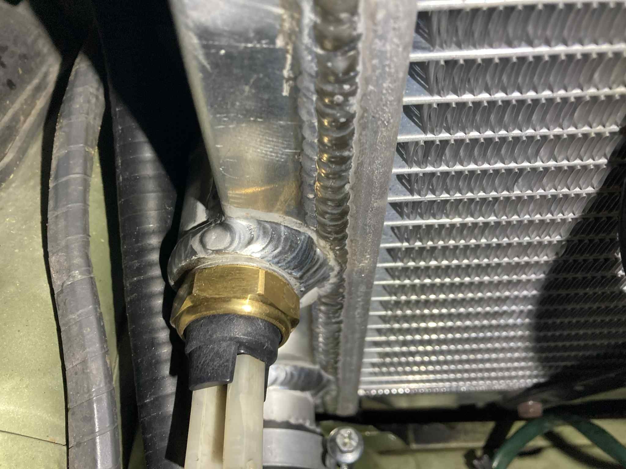

La partie filetée pour le thermocontact de ventilateur est très épaisse et solide

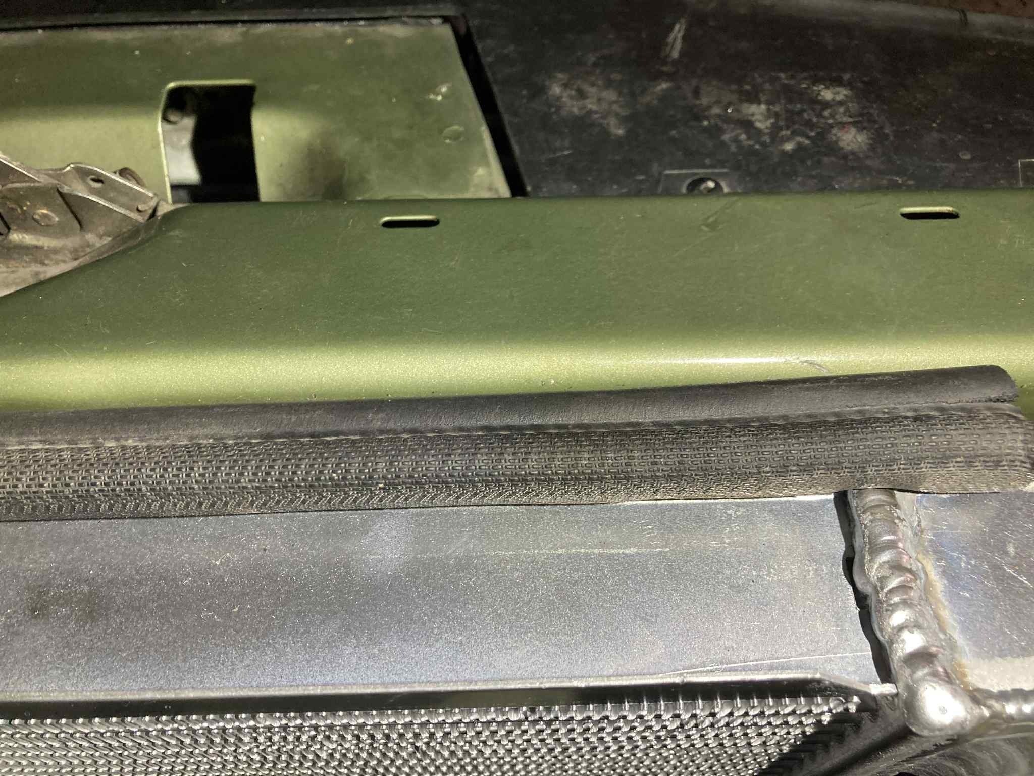

On peut remettre le joint supérieur

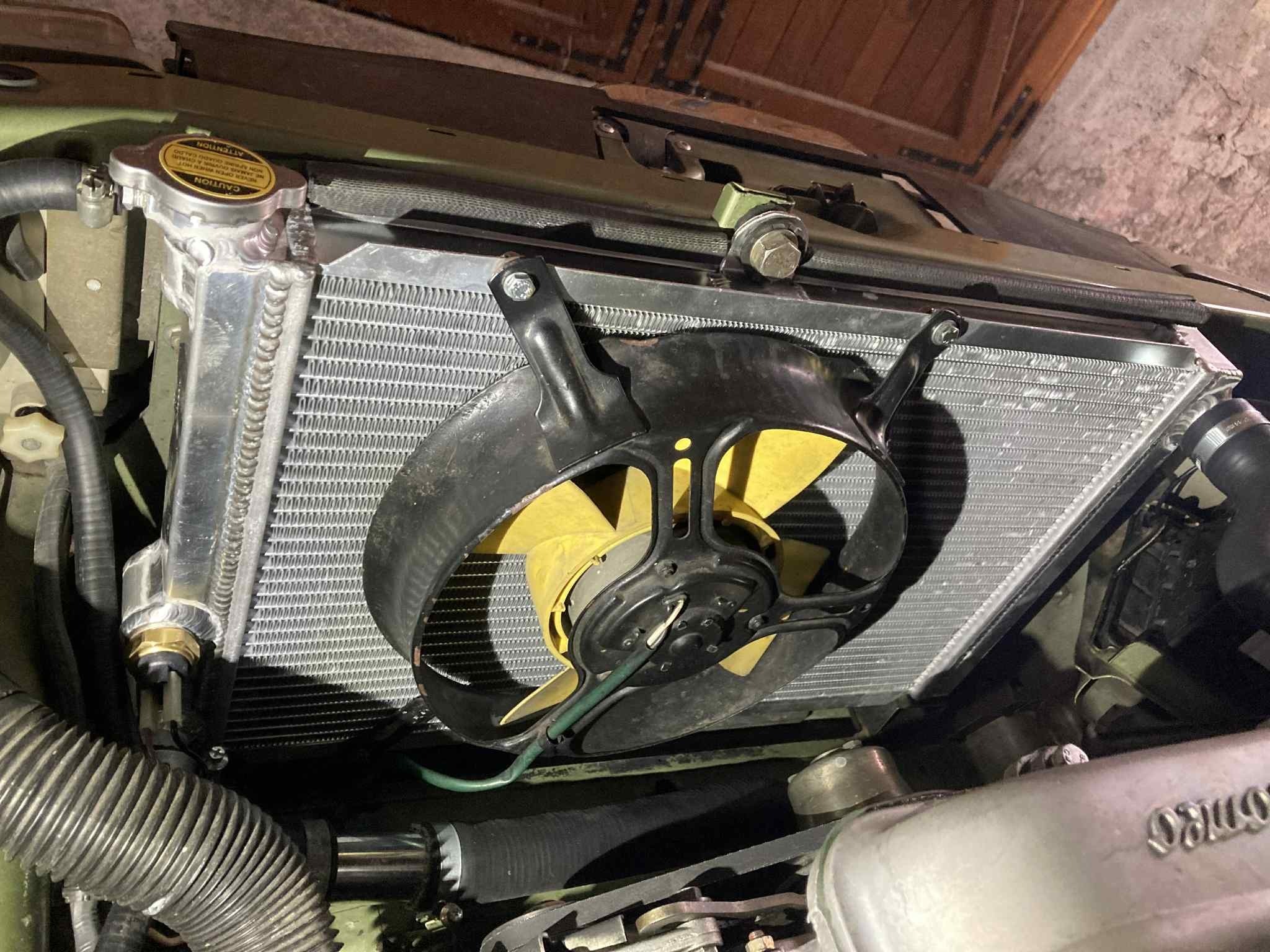

Il est nécessaire de percer les 4 trous et récupérer les épingles filetées de fixation du ventilateur, rien d'infaisable.
Ensuite test et tout est ok !

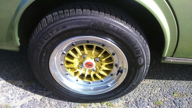

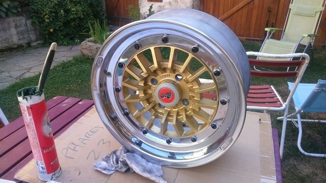

4 Bilstein, 4 Michelin, Jantes Gotti rénovées avec pièces Gotti France.

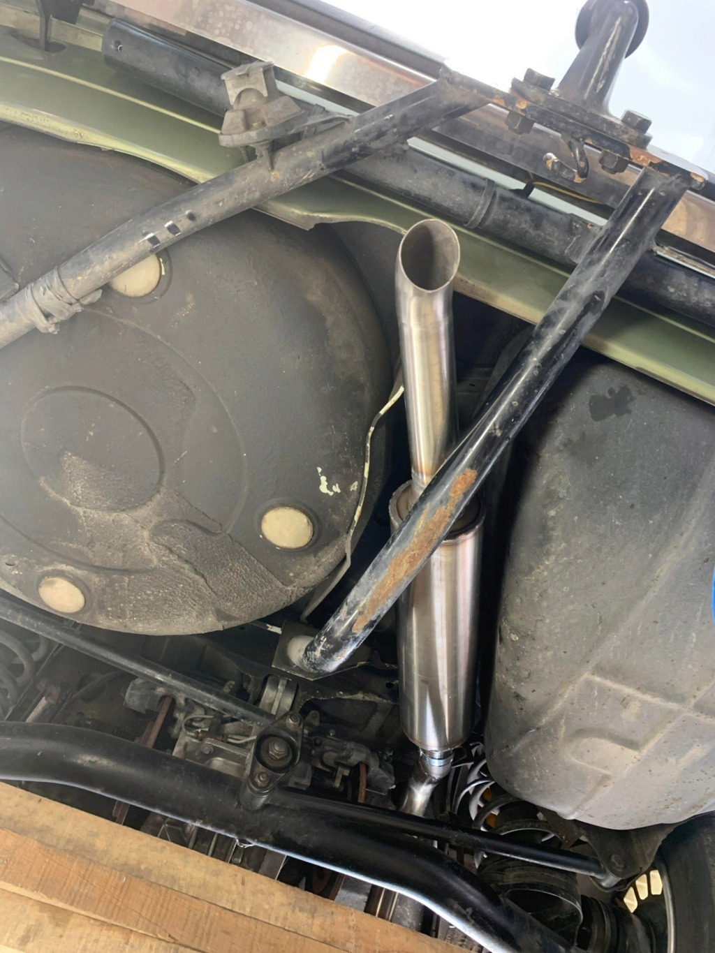

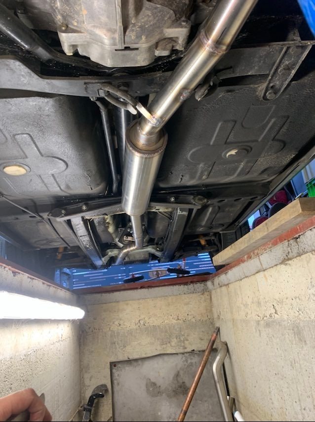

Ligne inox sur mesure,

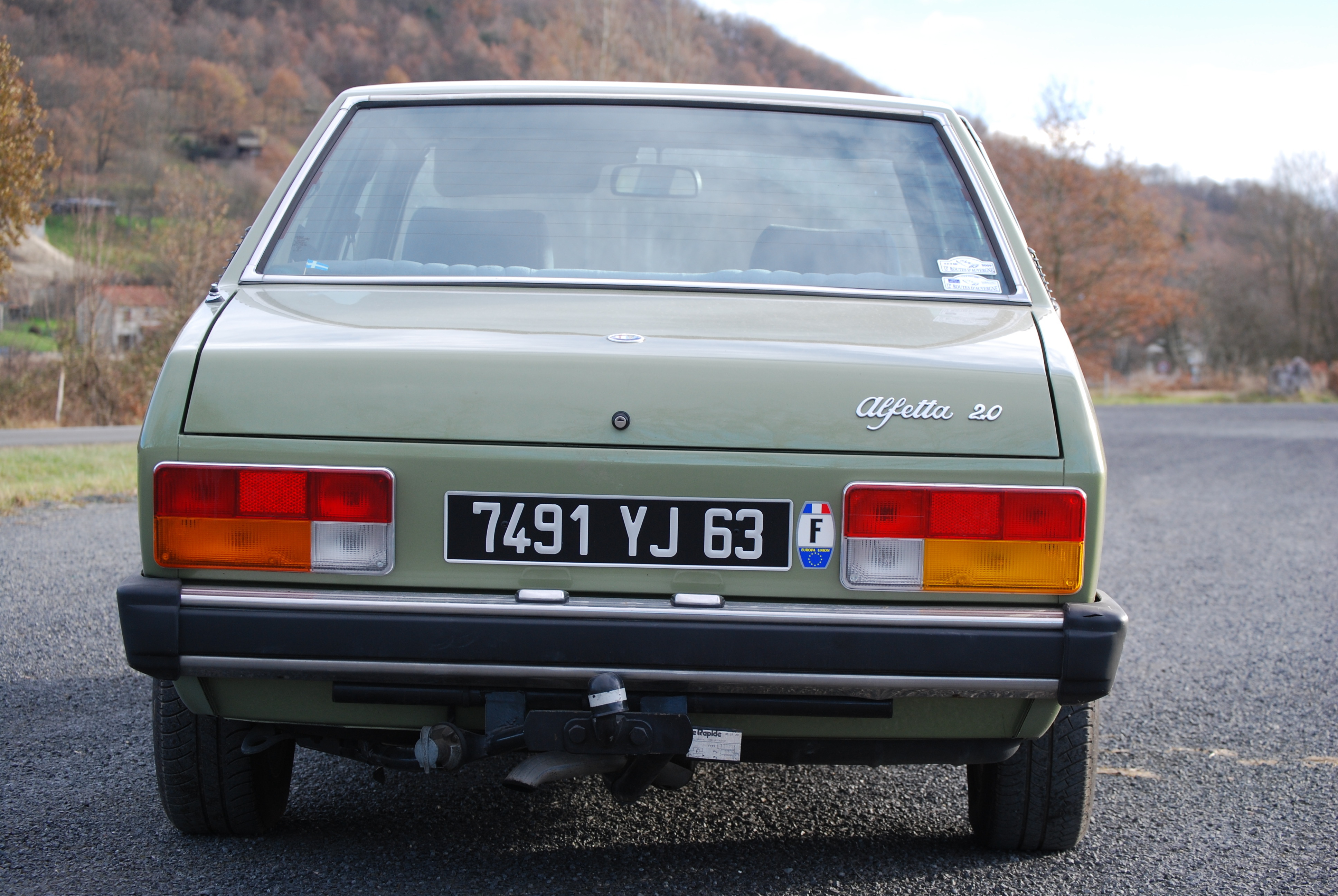

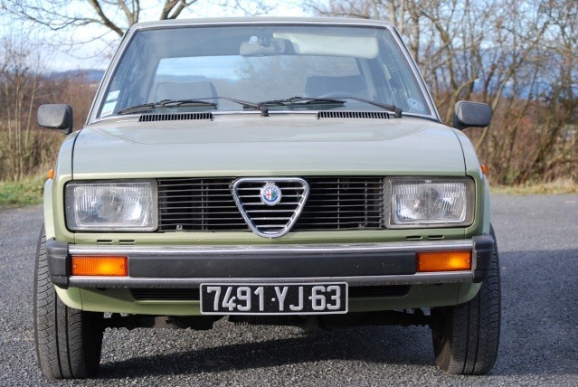

Voiture utilisée et rénovée avec grande passion. Voiture en très bel état de présentation mais pas neuve.
Rénovée sur base première main de voiture toujours dans la même famille depuis le neuf elle avait seulement 21 536 km en 2007 quand je l'ai restaurée.
Quelques impacts et défauts suite à son utilisation depuis.

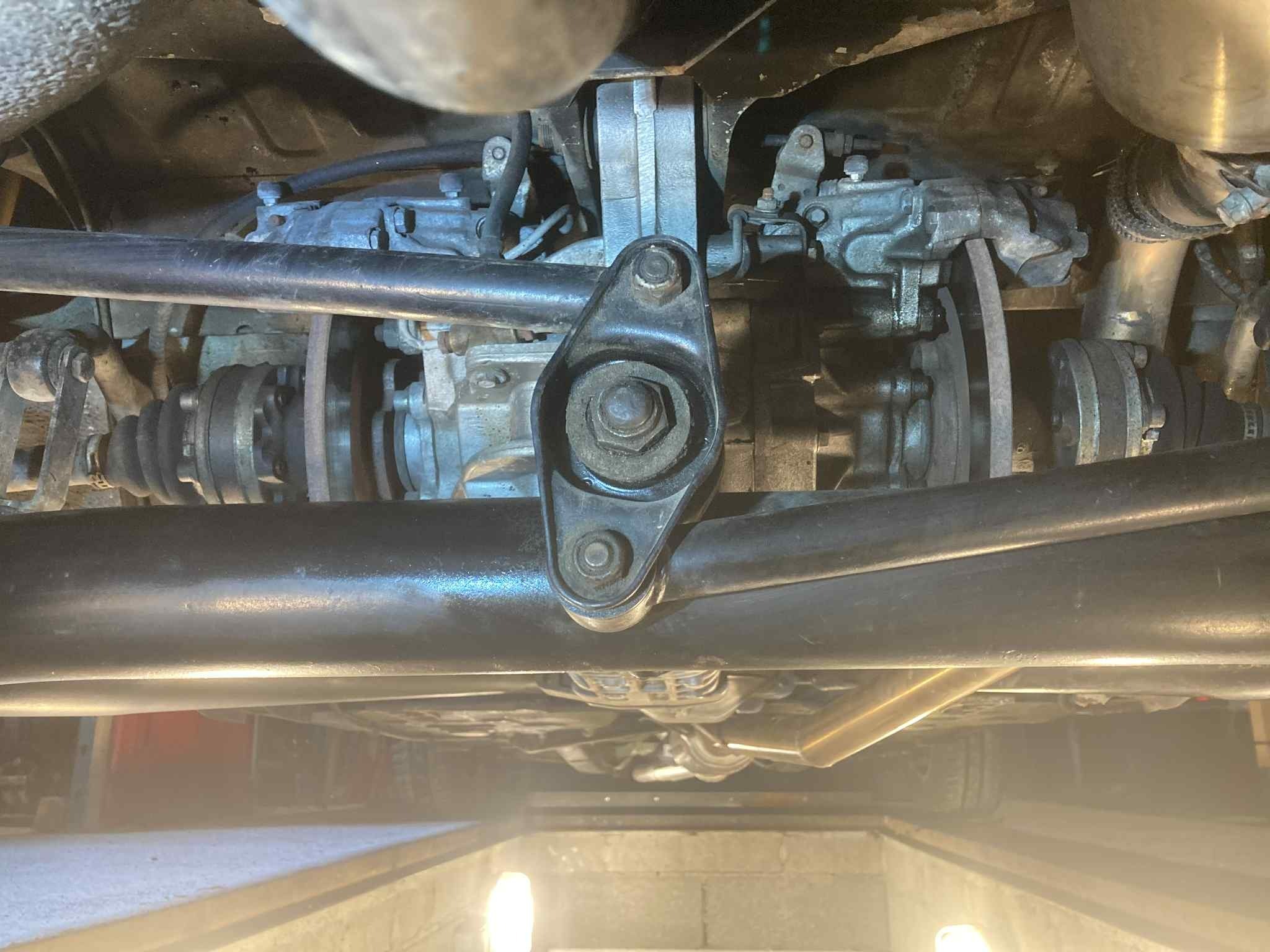

Au passage le parallélogramme de Watt a des silentblocs type Powerflex.
