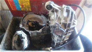

Révison d'un moteur 2 litres double arbre Alfa Roméo

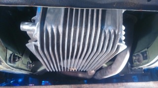

A 72 000 km bon nombre de boîtes de vitesse d'Alfa transaxles (cela veut dire moteur avant roues arrière motrice boîte pont à l'arrière) sont fatiguées.
Les synchros fatiguent vite.
Ce n'est pas le cas de ma boîte, car l'auto n'a fait que de l'autoroute jusqu'à 21536 km avec son précédent propriétaire, et avec moi, j''ai toujours fait attention, démarrage en 2ème à froid, décomposition des mouvements, si la marche arrière coince, il suffit de relacher l'embrayage rappuyer dessus et c'est bon.
Seule la première craquait souvent à cause d'un ralenti plus élevé que normal (sans doute à cause des siège de soupapes d'échappement très abimés rappelez vous).
Je profite donc de ce grand chantier pour en effectuer la révision, le travail d'apprenti sera fait par moi, démontage, nettoyage... Mais la révision sera faite par le garage Auto PAssion à Billom spécialiste en la matière.
http://autopassion63.e-monsite.com/pages/optimisation/preparation-boite-alfa-romeo-pignonnerie-allegee.html

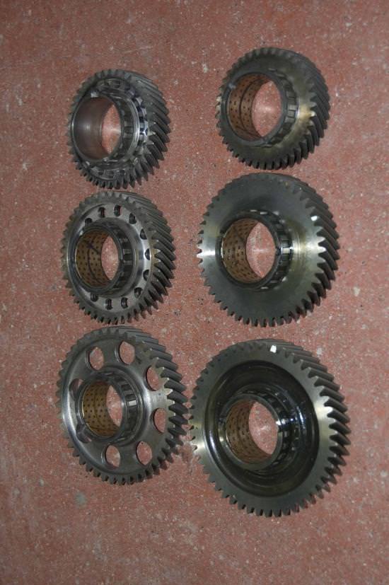

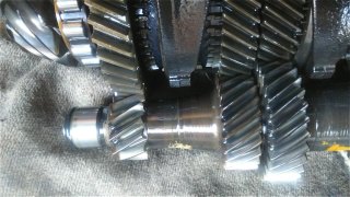

Le passage à la pignonnerie allégée va permettre une réduction de l'inertie, gros défaut de cette transmission.
Bien entendu tout baladeur ou synchro défaillant sera changé.
Les joints spi ainsi que les sorties de boîte vers les cardan seront rénovées (roulements et joint spi)
Je ne désire pas d'autobloquant car je le trouve inutile sur une auto de 130 cv avec 50/50 de répartition de poids, même en la secouant bien, je n'ai que rarement pris en défaut la motricité de l'auto qui m'a toujours épaté.
Fontaine je ne boirais pas de ton eau, tu m'étonnes, elle est bien crado :lol!:
Voilà le bazar

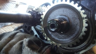

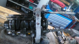

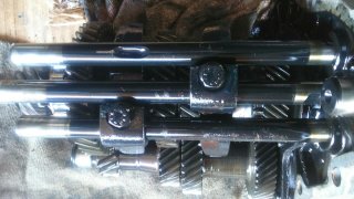

Si comme moi vous ne saviez pas comment çà marche, je vais tenter de l'expliquer, les pignons menés(coté roue) et les pignons menant (coté moteur) sont toujours en train de tourner ensemble toutes les vitesses tournent.
Mais bien sur on n'en veut qu'une à la fois :lol!:  Il y a donc un "train fixe" les pignons sont solidaires de l'axe de boîte, et un autre arbre ou les pignon sont fous, donc pas solidaires de l'arbre, quand vous changez de vitesse, vous rendez solidaire telle ou telle vitesse avec son arbre et c'est celle ci qui permet d'avance.
Le levier de vitesse actionne une tringlerie qui elle même va déplace des fourchettes, ces dernières dernières déplacent des baladeurs, qui poussent les synchros des bagues crenelées qui vont solidariser le pignon nous verront au démontage tout çà en détail pour ceux qui sont curieux.
La marche arrière a des dentures droites et non obliques ce qui explique son bruit particulier, d'ailleurs les boîtes de course à taille droite font un bruit de.....marche arrière :lol!:

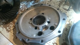

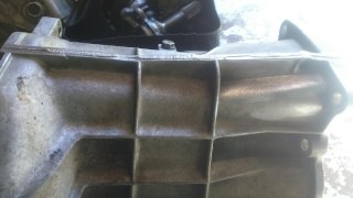

Hier soir encore du boulot, La boîte étant démontée et mise en pièce, du moins moins les carters et périphériques, j'en profite pour la nettoyer. J'utilise une vielle perceuse avec uen brosse métallique ou nylon, mais la métal va mieux et paradoxalement blesse moins l'alliage !

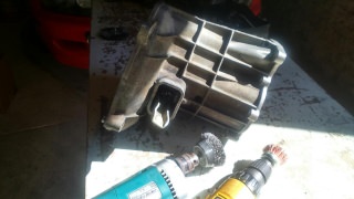

Il vaut mieux le faire avec une perceuse à air comprimé qui ne chauffe pas, mais chez moi je n'ai que çà.
La vielle perceuse est donc "sacrifiée" je la laisse de temps en temps refroidir quand même hein !
Il faut des heures pour nettoyer le tout, la crasse habituelle mais aussi le traitement châssis anti corrosion est très collant. Le résultat n'est pas neuf mais a plutôt fier allure, le microbillage ou sablage sont à proscrire, des tests ayant montré des infiltration de partout, pas top pour la mécanique. La peinture ne tient pas à la longue. Je n'ai trouvé que cette solution.
A droite on voit le décapage qui a commencé.

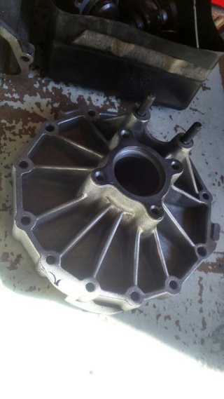

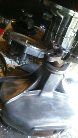

Le carter de différentiel a retrouvé une nouvelle jeunesse !
L'intérieur (et l'extérieur) des carters avaient été nettoyés à la fontaine de mécanicien
Le travail avance !

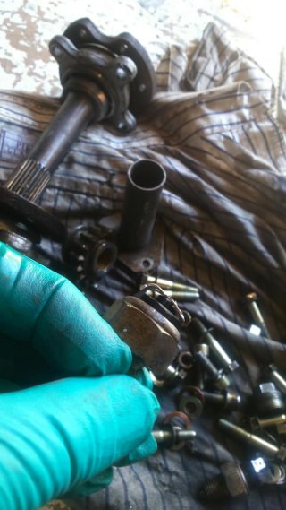

Ne faite pas le boulet comme moi, démontez de suite les capteurs de marche arrière ou comme sur mon Alfetta le capteur de point mort qui permettait d'origine de mettre en route le ventilateur d'habitacle dès que l'on était au point mort, c'est une particularité propre aux Alfetta 2000 il me semble ? J'ai viré cette fonction très saoulante en fait, le bruit de ventilation à chaque stop ou feu rouge.... beurk, et il faut économiser ce fragile ventilateur ! Il faut les virer avant toute manutention de la boîte sinon on tord les fiche électriques... Du classique mais j'avais oublié.

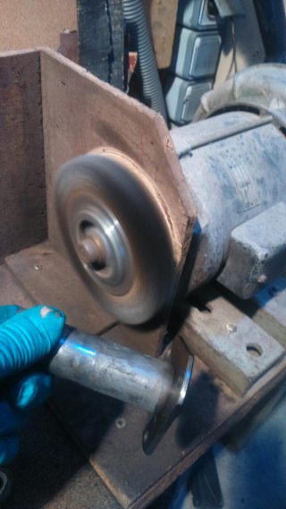

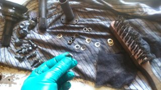

Chaque rondelle, écrou ou vis est nettoyé à la main pour enlever ce que la fontaine n'a pas pu enlever...
Un touret muni d'une brosse métallique est un allié de choix, ce touret a été fabriqué par mon papa dans les années 70, à partir d'un...moteur de machine à laver.
Il en a fait du boulot et tient toujours!

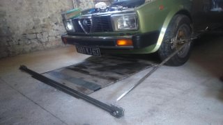

Avant d'immobiliser l'auto en déposant le train arrière, je vérifie mes réglages, le décrantage devrait donner plus de carrossage, et j'ai touché au tirants de chasse.
Les hauteurs de caisse sont pas mal à QQ mm près, plus tard j'essayerai de peaufiner si besoin;
Décrantage : 35 dents à l’avant, 34 à l’arrière. 1/34 de tour correspond à environ 25mm, 1/35 à environ 23.5mm. 1 cran avant et arrière corresponde à environ 1.5mm (25-23.5) (merci Walt)
Avec ceci on peut peaufiner la hauteur assez finement en se faisant bien suer aussi  :lol!:
J'aime vraiment utiliser la règle FACOM, c'est si simple, et on peut le faire chez soi.
8  d'ouverture :suspect:  Il y a de quoi rectifier, le decrantage et le travail sur les tirants n'expliquent pas tout, je trouvais mon auto paresseuse du train avant, tu m'étonnes !
