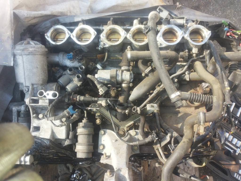

Démontage des périphériques moteur et du faisceau moteur car il est trop abîmé et nettoyage de tout !... voilà le

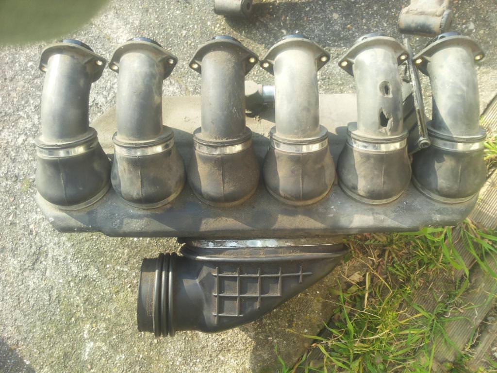

Le collecteur d'admission qui nécessite un bon nettoyage et changer un raccord abîmé ...
post-15884-0-30968900-1426675250_thumb.j

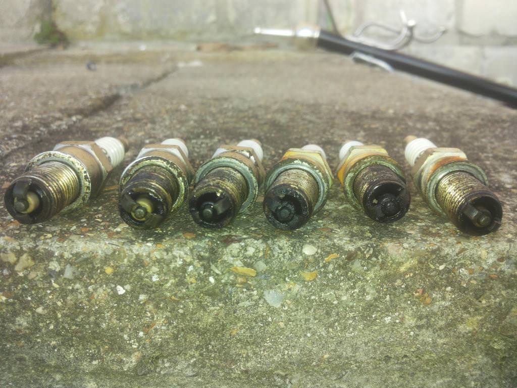

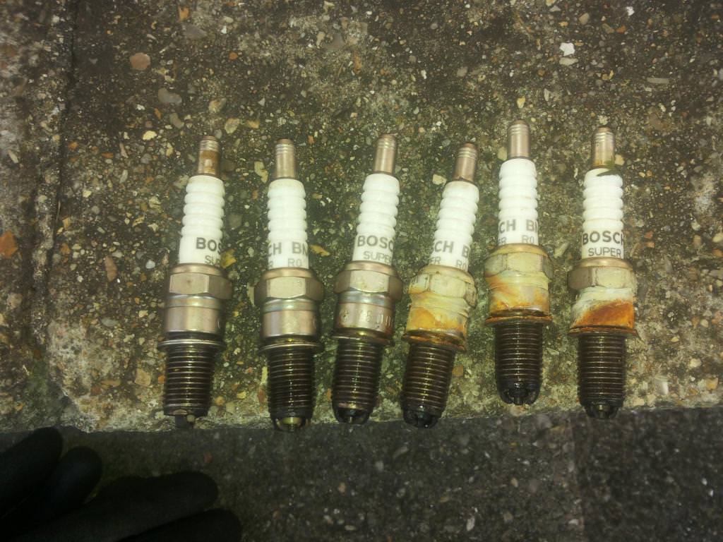

Les anciennes bougies par ordre de gauche à droite 6, 5, 4, 3, 2, 1.
Y'a une trace jaunes sur le dessus des bougies sans doute du liquide de refroidisse provenant de l'accident ...
post-15884-0-32615300-1426675405_thumb.j
post-15884-0-45776900-1426675481_thumb.j

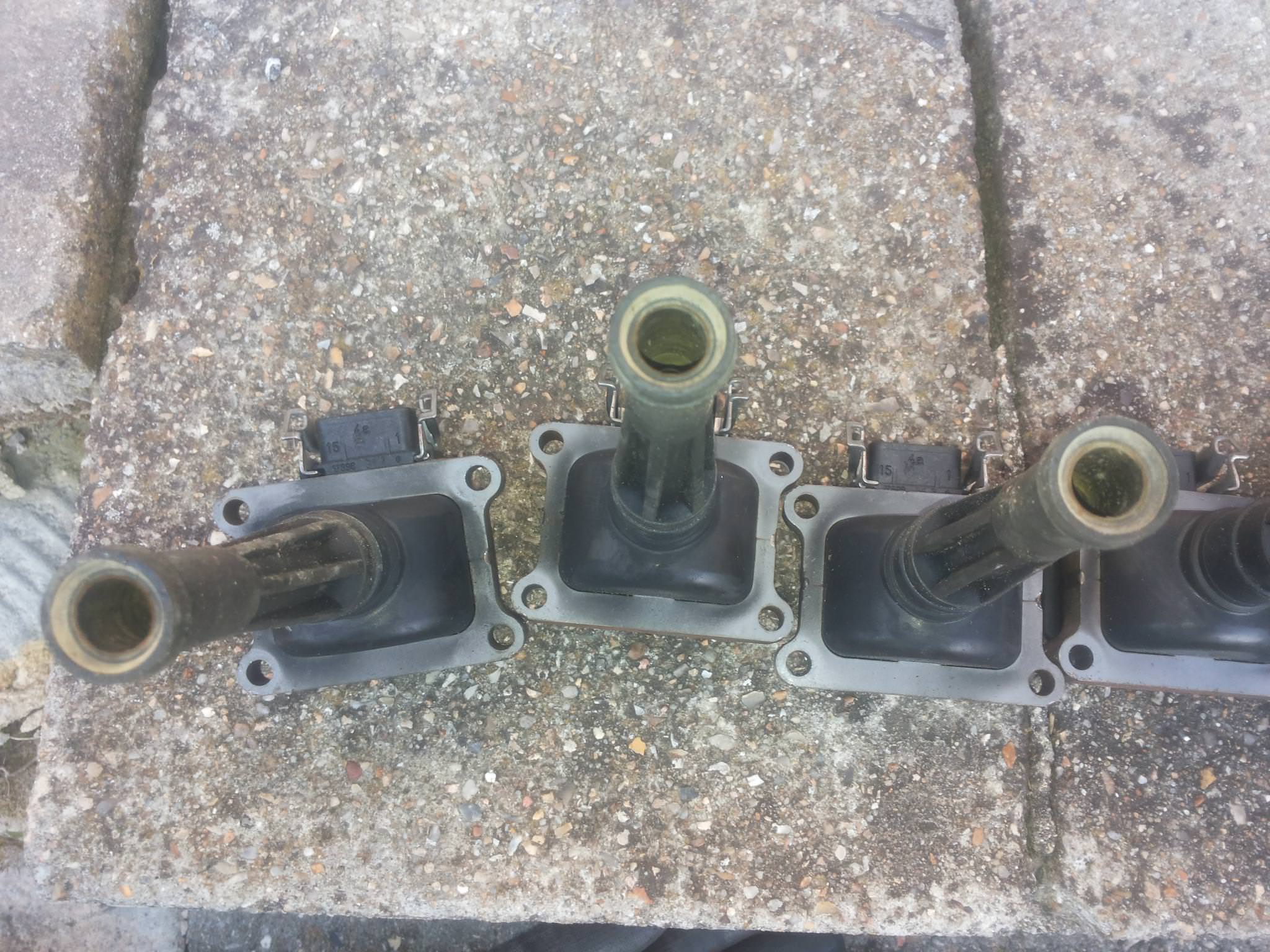

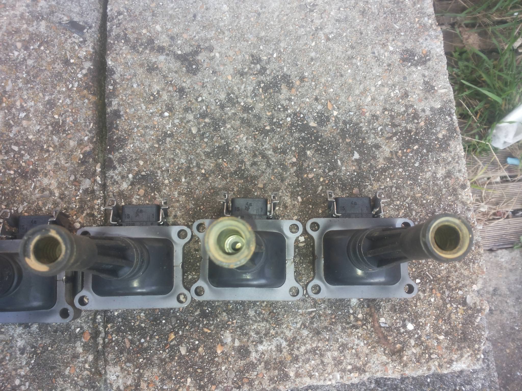

Les bobines d'allumage dans le même ordre 6, 5, 4,3, 2, 1
post-15884-0-70785200-1426676524_thumb.j
post-15884-0-12702400-1426676575_thumb.j

Le jaune sur tes bougies, c'est de la rouille. Donc de l'eau a stagner dans les puits de bougies. Pas terrible....

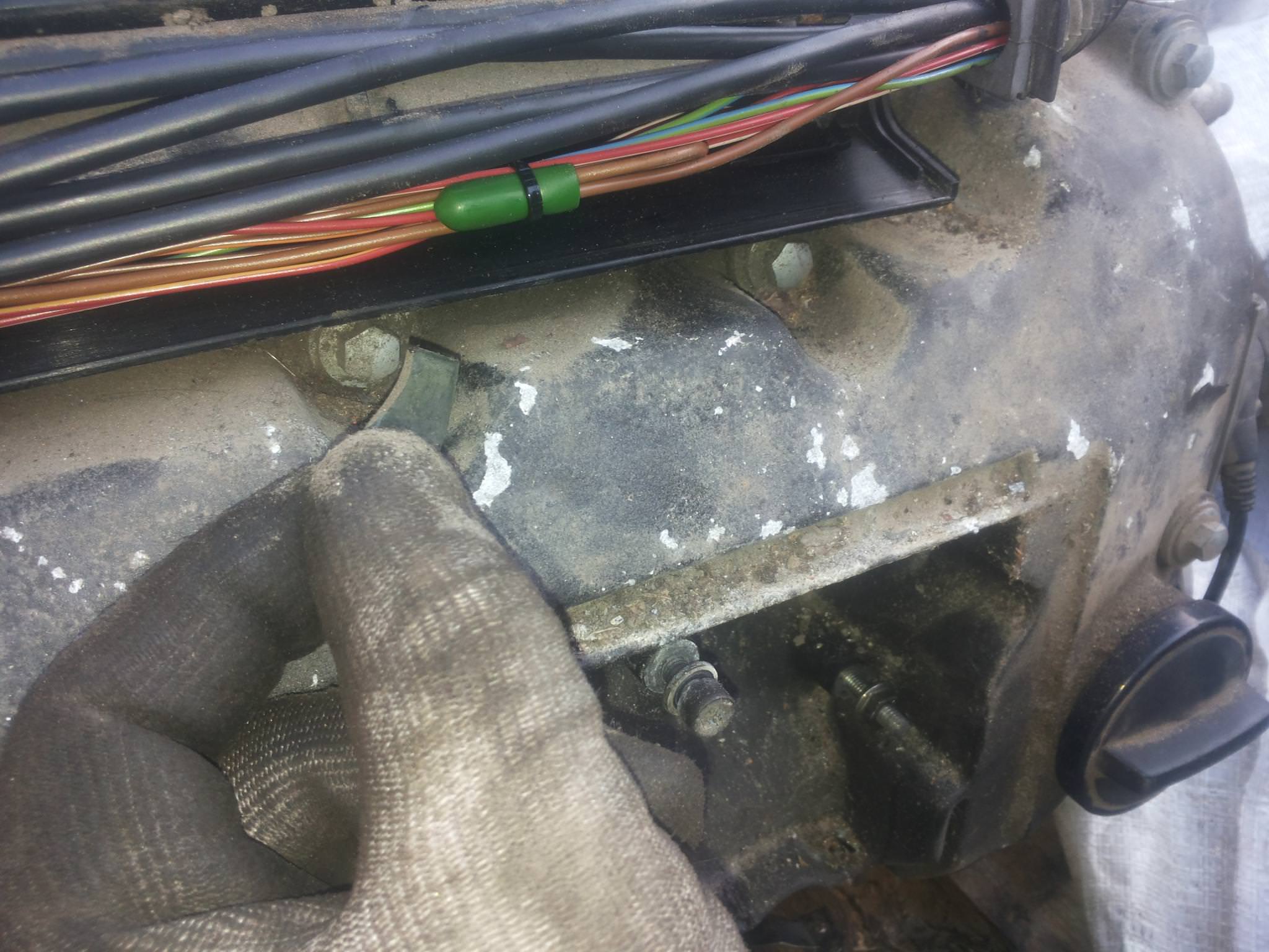

Le conduit de boite à air cassé, il y a normalement 2 vis qui tiennent une fixation du cable d'accel.
Sur ton moteur, l'alu à l'air bien oxidé.
A mon avis, ce moteur n'a pas tourné depuis quelques temps.
Je sais pas si je prendrais le risque de le faire tourner sans rien démonter.
Bon courage pour la suite.
Le jaune sur tes bougies, c'est de la rouille. Donc de l'eau a stagner dans les puits de bougies. Pas terrible.... Le conduit de boite à air cassé, il y a normalement 2 vis qui tiennent une fixation du cable d'accel. Sur ton moteur, l'alu à l'air bien oxidé.  A mon avis, ce moteur n'a pas tourné depuis quelques temps. Je sais pas si je prendrais le risque de le faire tourner sans rien démonter. Bon courage pour la suite.
Merci à toi, alors non je ne le démarrerai pas avant d'avoir fait le minimum c'est à dire, tout nettoyer, polir les pièces en alu, changer les joints de puit de bougies avec le joint de cache culbu, changer les coussinets et les vis,ainsi qu'une remise à neuf de la pompe à huile, changer les bougies, changer les joint d'admission,changer le thermostat ... L'idée de le démarrer sans le démonter comme je le disais au debut du topic n'est plus d'actualité, je démonte le stricte nécessaire le reste viendra quand je la passerai en turbo ou compresseur ...
