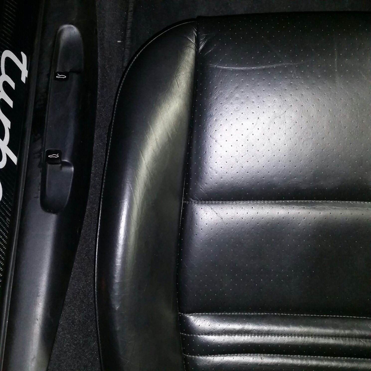

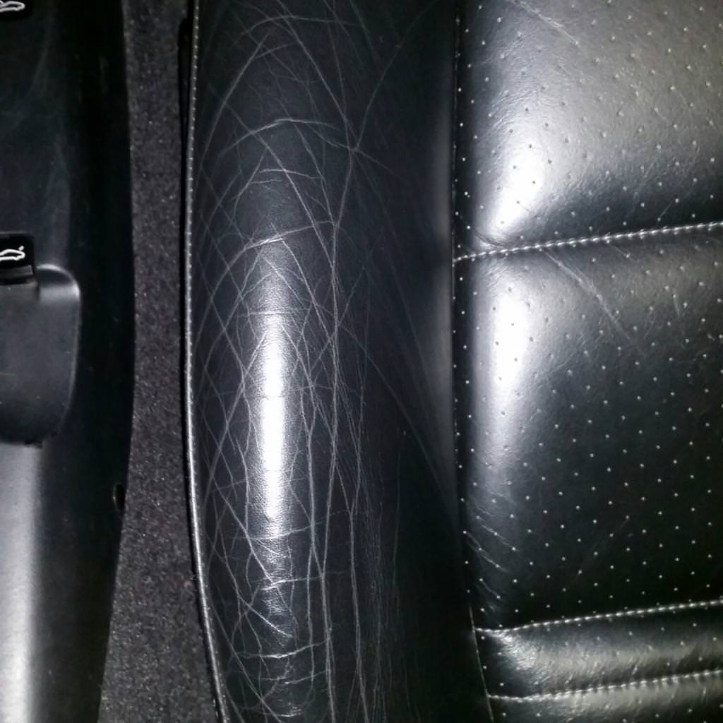

ça y est j'ai trouvé un petit morceau en dessous du siege.... j'attend avec impacience la bonne couleur
je viens de faire le cuir de la porsche avec le même produit...
c'est plutôt pas mal !
voilà le resultat Avant/Apres
post-14594-0-30741300-1425585072_thumb.j
post-14594-0-46171200-1425585155_thumb.j

Sur la porsche tu as rempli les fissures avec du cuir liquide ? Ou tu as juste poncé la surface ?
comment_697077
J'ai testé le cuir liquide, et je suis pas du tout convaincu, je réessaie des que les températures seront plus hautes, mais le résultat était peu probant.
comment_697089
Le cuir liquide s'est quand vraiment quand il te manque de la matière. Trou, brulure de clopes...
La tu fais nettoyage, degraissage, essence avec papier abrasif, colorotion avec tampon, fixation et protection par dessus. Et tes fissures "disparraisent"
Modifié par La Miche31
comment_697159
comme dit plus haut j'ai nettoyé, poncé, appliqué cuir liquide, seché et apres j'ai mis la teinture
je pense que pour un resultat optimum il faut lisser avec le stylo GLD, ce qui permet de tout lisser et d'avoir un resultat tres lisse
mais franchement même sans ça je suis tres satisfait

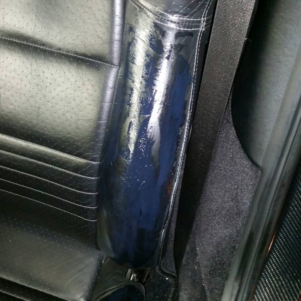

comment_697163
apres application du cuir liquide ça donne ça avant sechage....
un effet bleu qui disparait a la chaleur
post-14594-0-21441400-1426010583_thumb.j
