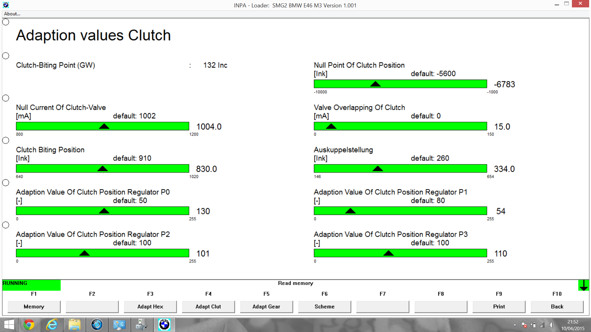

bon, en fait, j'en ai profité pour faire les purges et le réapprentissage.... la boite est transfigurée!!! elle claquait aux changements de rapport et c'est à nouveau plus doux et mieux coordonné!!! bref, je suis content :)
les valeurs ont du coup un peu évolué :
avant :
après

voila c'est fait pas facile de donner un avis par rapport au tient ;) t'en pense quoi ?
ben, a part qq valeurs qui divergent un peu, ca ne me parait pas très éloigné... tu as combien de km?
150 000 kilomètres... Il est vrai que suite à mon essai routier, la boite est beaucoup plus sympa ;) Par contre les bruits pendant le test sont assez flippant  8)
oui flippant les bruits... :paf::nickel6:
C est clair ça donne l impression que tu vas retrouver la boite par terre apres la purge!!!! :-|
