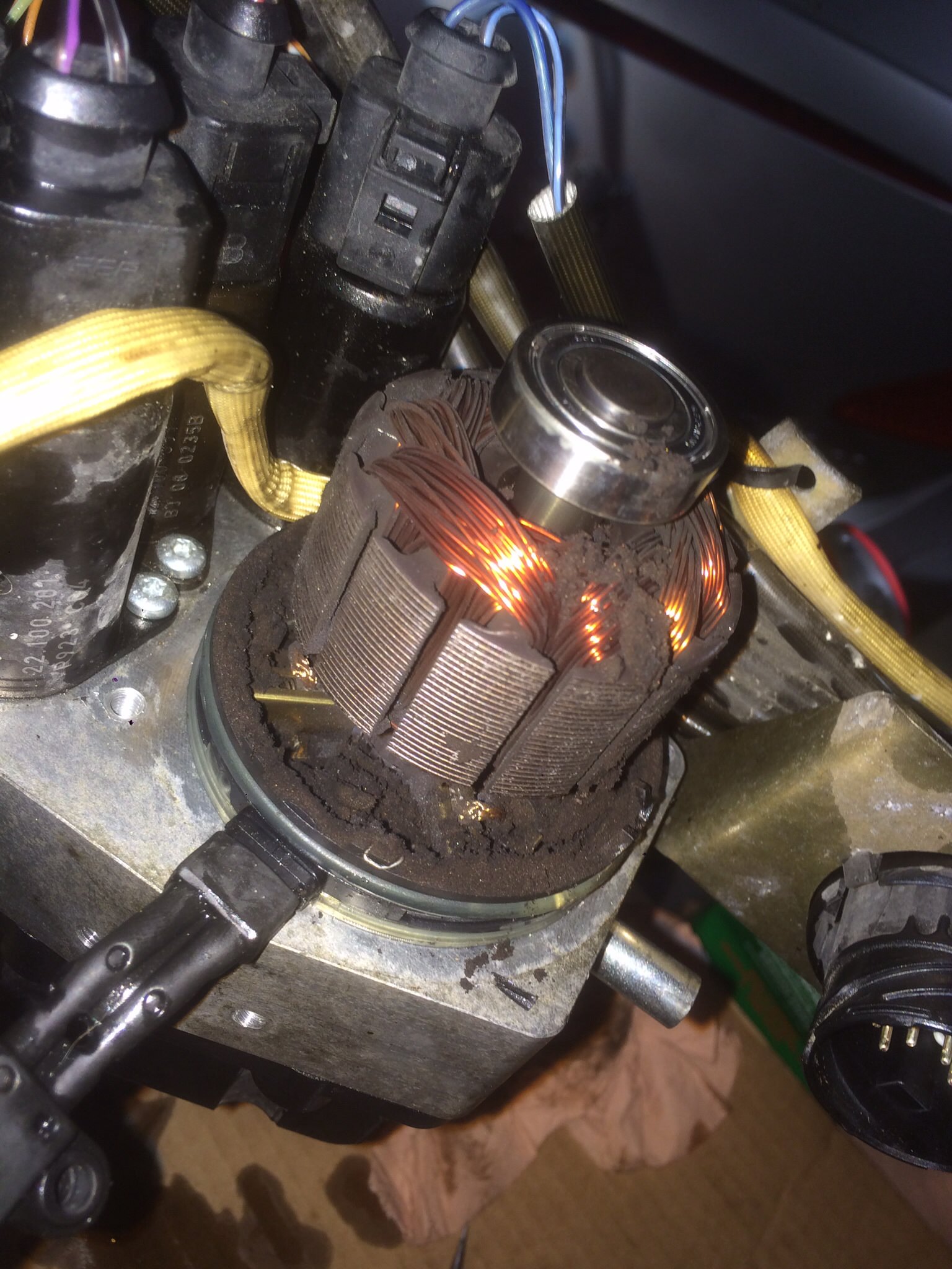

Tu va voir si c'est comme moi toute la merde de charbon etc qu'il y a ... Tu va comprendre direct pourquoi ton groupe n'avait pas assez de pression.

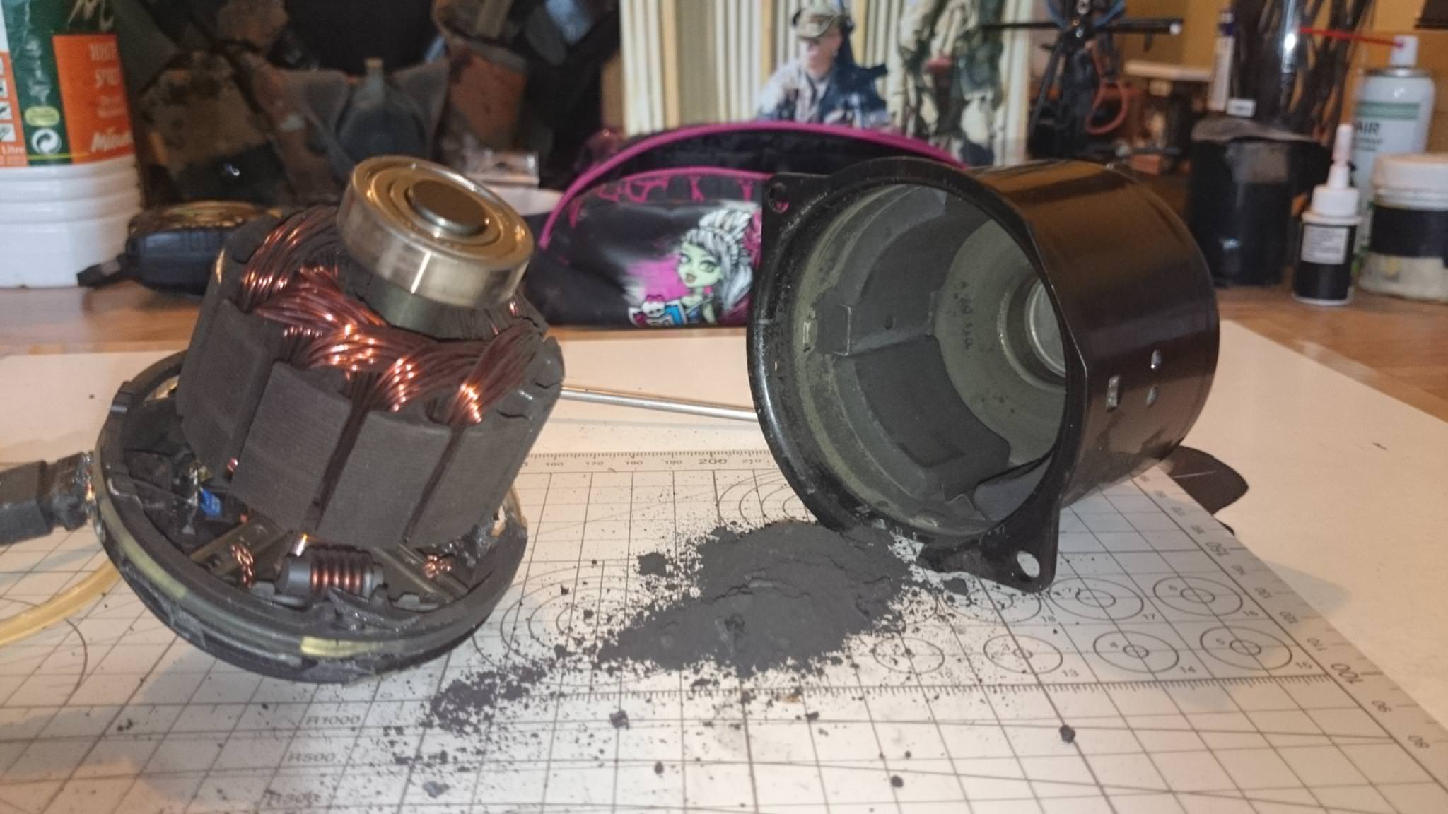

Voila le mien ^^ je te parle même pas de l'état de la cloche !!!

ça ma pas l'air si horrible que ça !!

Vu le tas de poussières, il y a pas de doutes sur ta panne.
