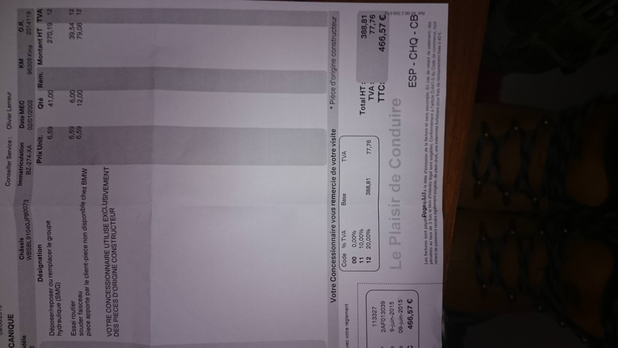

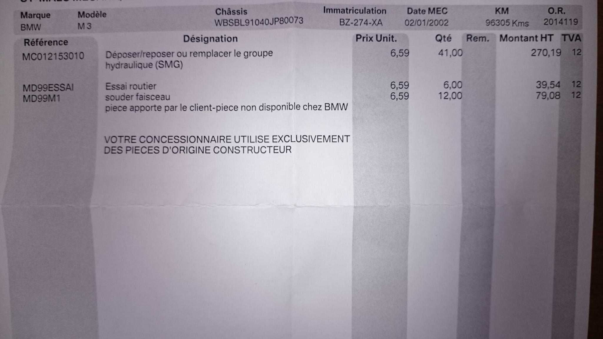

voila c'est fait,voiture récupéré  :nickel4:
elle tres bien (pour l'instant  :| )
voici les photos de la facture
post-14708-0-63203900-1433867451_thumb.j
post-14708-0-67223700-1433867475_thumb.j
Modifié par tank
Tu devrais masquer ton nom et ton adresse.... ;-)
a merde pas faux.
quoique ci vous voulez me rendre visite pour un barbuc,maintenant il y a l'adresse.  8)
Tu nous la donneras par MP :-)
Je pense que tu devrais faire une photo que de la facture sans l'entête et modifier ton post ;-)
post modifié  :)
Sympa pour l'invit!! Lol
Vraiment content pour toi que ce soit bon, bien vu anthony! Dommage que la facture soit plus haute que prévue...ils auront déçu jusqu'au bout!
Allez amuse toi bien à nouveau!!
post modifié :)
Impeccable :nickel8:
Content que tu ais récupéré ta ///M ;-)
plus haute de 79 euros pour la modification du faisceau du moteur electrique (ils ont rallongé le faisceau)
par contre par payé les colliers,ni une ampoule de feux qui mon remplacé.
oui,ils ont purgé le groupe et circuit. d'ailleurs ça leur a pris du temps apparemment
Ca a prit du temps a lordi surtout ... La modification faisceau j'ai pas pu la faire car j'ai niquer mes broche en les sortant (pas l'outil exprès j'ai trouver la technique après ...) ils ont eu raison de le faire !!! Content pour toi Tank ta plu qu'a faire attention aux radars ;)
