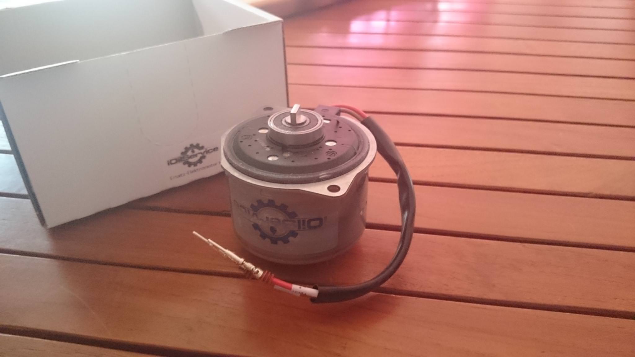

piece arrivé ce matin.
plus rapide que la concession en espagne  8-)
post-14708-0-38035600-1432983663_thumb.j
Tu la prit au même vendeur que le lien. Il est tres serieux et tres rapide. La seule différence avec ce moteur electrique que celui d'origine cest la longueur du faisceau dau moins 10cm ont ne oeut plus passer le cable comme a lorigine avec les fixation sur le groupe hydraulique. A moins de couper et de lettre 2 causses avec un peu de gaine thermo ... Cest ce que jaurais du faire.
je leurs informerait lundi de cette différence de longueur de câble.
histoire qu'il ne s'en serve pas contre moi  8-)
