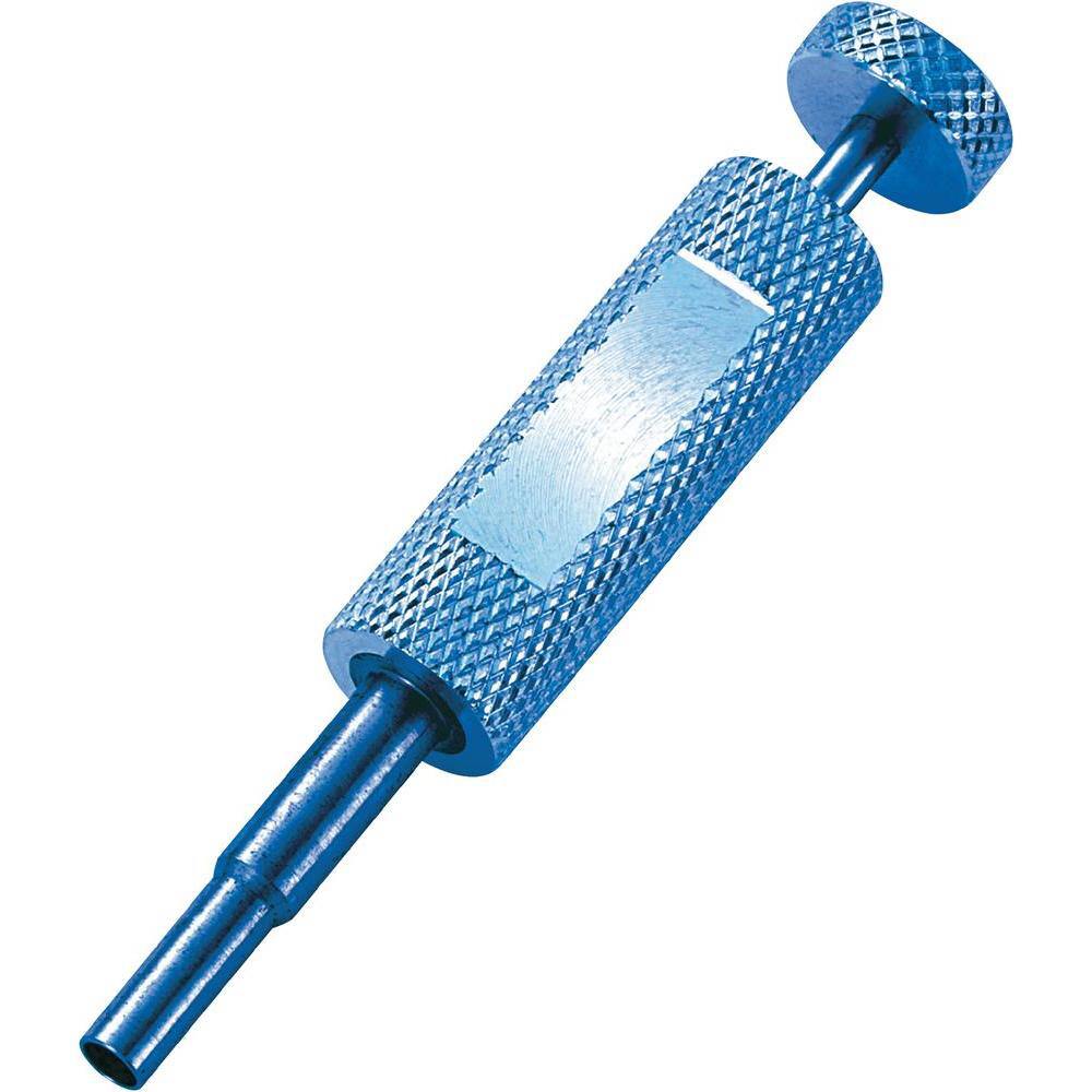

Je pense que l'outil qui leur manquer c'est un petit "tournevis" pour sortir les broches du moteur électrique du connecteur. Moi je ne l'avais pas et je me suis bien fait chier ... Et jai réussis a remettre les anciens colliers par contre. Bon sa touche a sa fin j'espère pour toi ;) Met nous des photos de ton moteur ouvert.

Par curiosité, à quoi ressemble ce tourne vis ? Et pour les colliers, ils sont particuliers ?
Voila sa ressemble a ça.
Et pour les collier oui une fois qu'il ont était enlever c'est casiment impossible a remettre moi ma technique je les ai remis en place avant de remettre après j'ai mis du WD40 sur les manchon et j'ai forcer comme malade (j'ai demander un coup de main ont était 2) et nickel ;)
