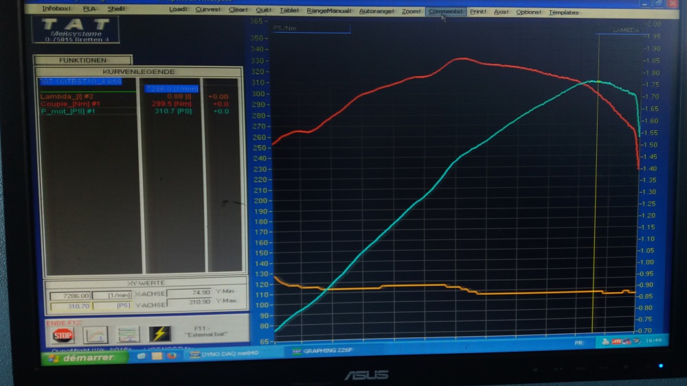

Bonsoir je viens au news passage au banc : 310.7ch 7300tr/mn.
Bonne puissance en haut pour un 3.0 :oui:
Tu as changé les AAC ou décata ? Ton couple max arrive assez tard.
Oui pratiquement a 5000tr.
Et reste assez hautpar la suite...
Non AAC origine et decata oui
hé ben la santé maintenant ce S50B30...comment tu sors 310 chevaux sur un 3L?
tu lui a fais quoi? sachant que certain 3.2L ne sortent pas ca en OEM!

J'avais refais :
pompe à huile carter 3.2
coussinet vis
segmentation
culasse rectifier, guide, etc
pignon de l'AAC échappement sauter pour avoir plus de croisé AOA/RFE (calage 105°) = Environ 5-6ch de gagné mais tu perds en bas pour le gagner en haut, idéal pour ce qui tourne sur une plage de régime en haut.
filtre, decata,... Elle a le feu !
