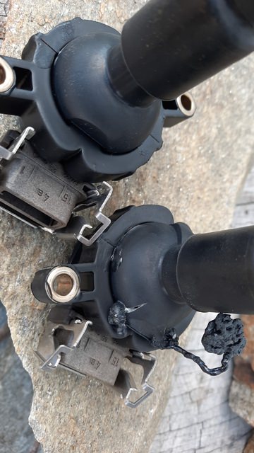

Bobine M3 E36
D'ailleurs c'est du Meyle en fait que j'avais pris moi. Fais comme moi prends en 2 pour en avoir une d'avance que tu laisses dans le coffre, ça peut être bien utile en cas d'avarie. Meyle/Beru/Bosch/NGK pour moi normalement ces marques sont bonnes.

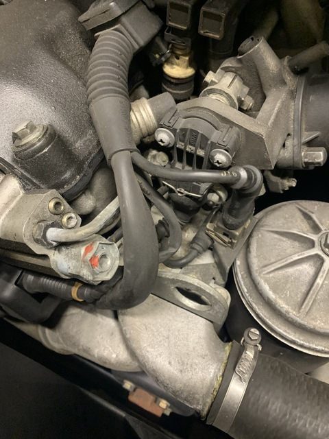

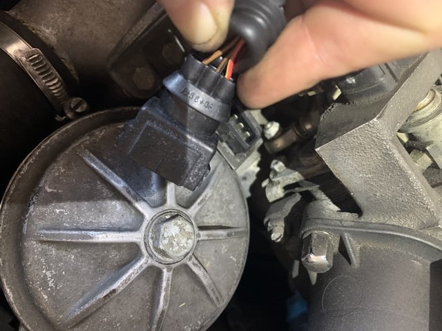

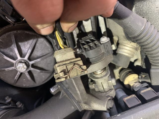

  • controle le capteur papillons variation de 0 à 4 ohms environ , ralenti VS ouvert en grand et verifie que la prise n'est pas inversé avec le capteur AAC , sur 3.0 c'est possible pour verifie

Conclusion : c'était bien ça .. ouff:nickel4:
J'ai changé la bobine : 30 € . Et ça repart !
Merci pour votre aide, si quelqu'un lis ces pages ça l'aidera peut être j'espère.
