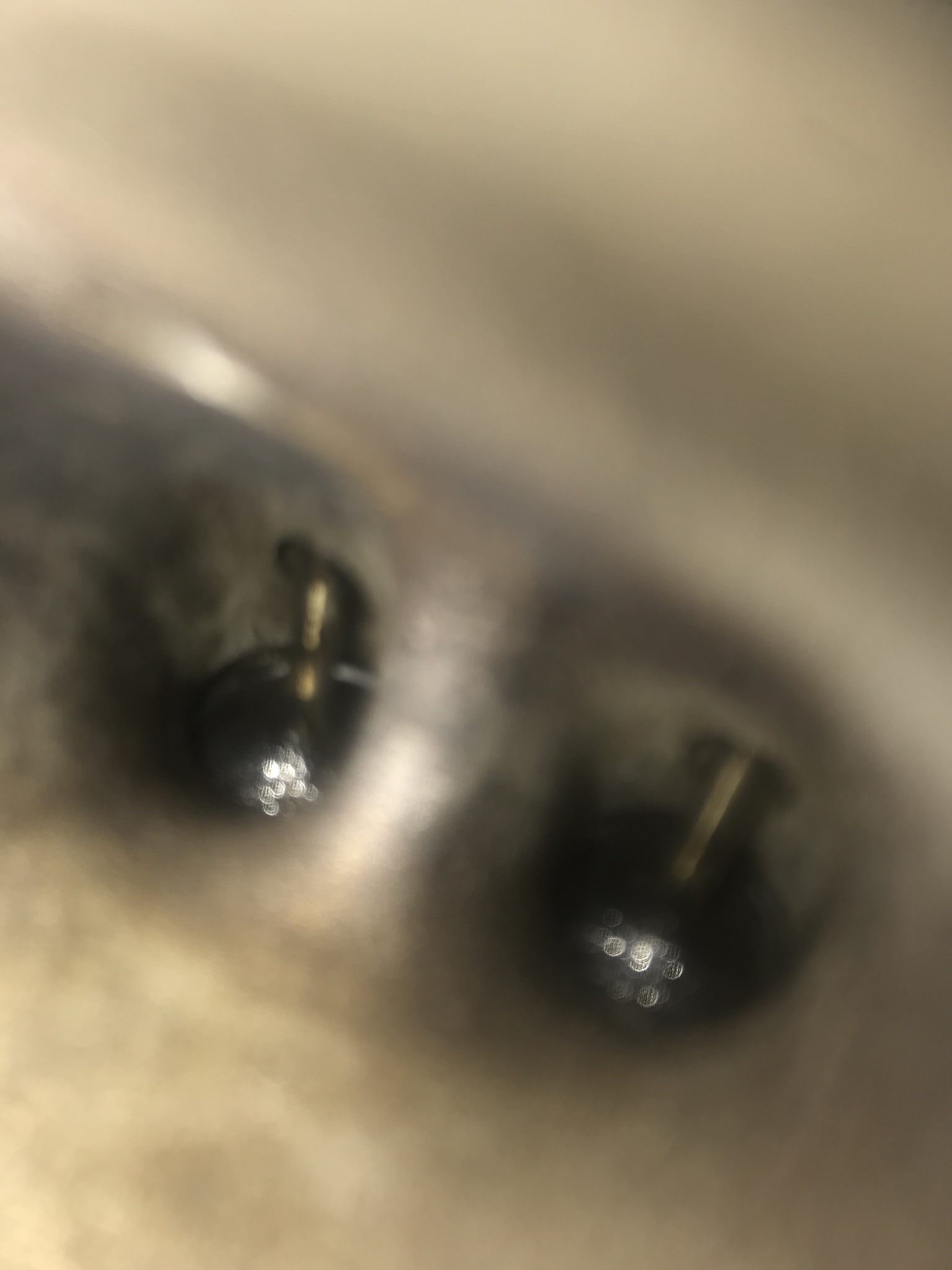

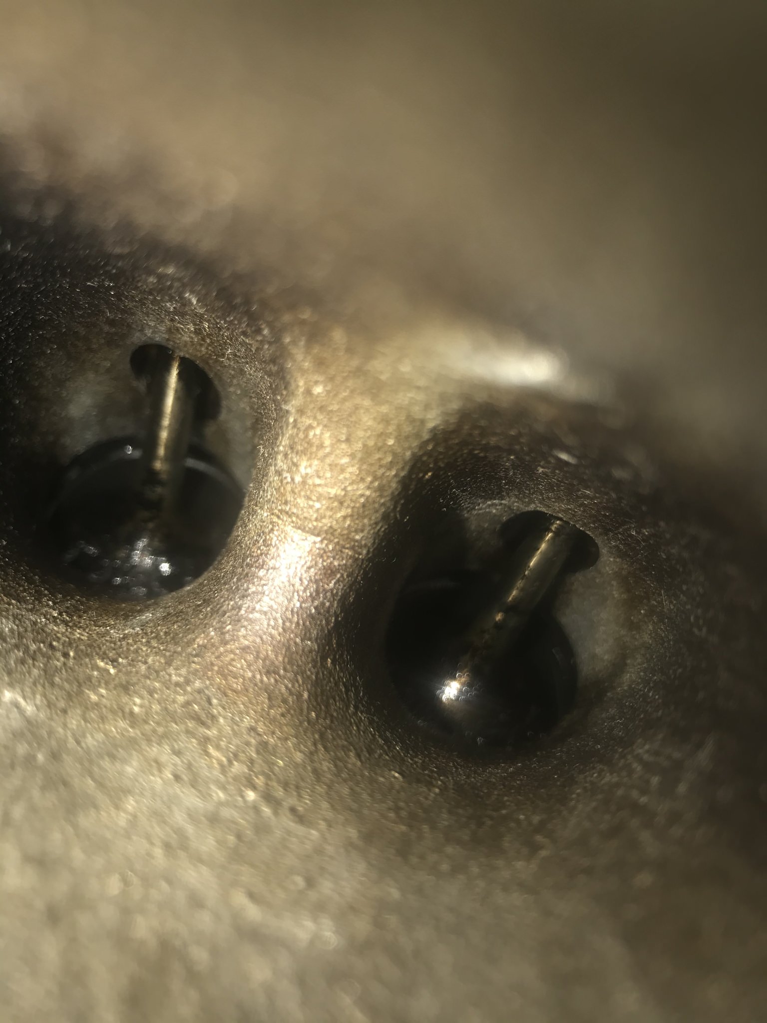

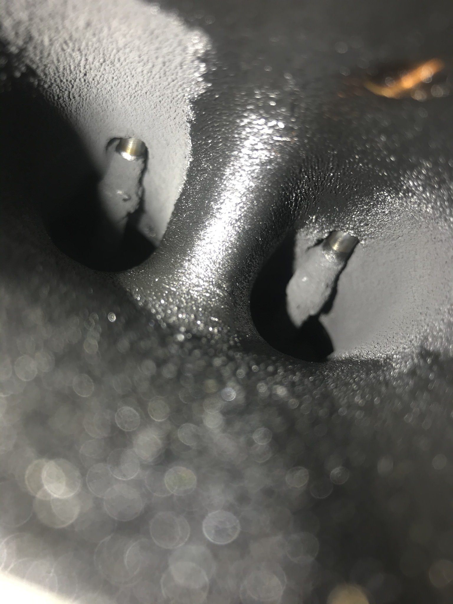

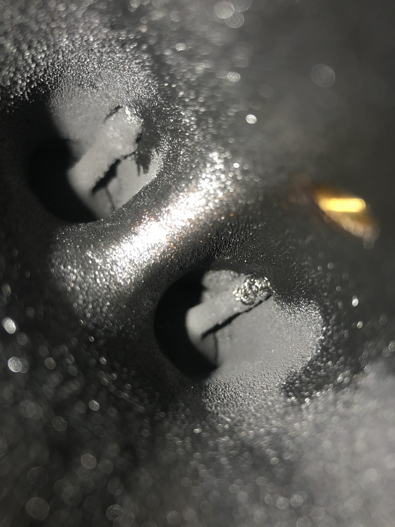

Bonjour,j’ai décidé hier de démonter l’admission de la baby et je poste quelques photos (ça ne fait pas beau)

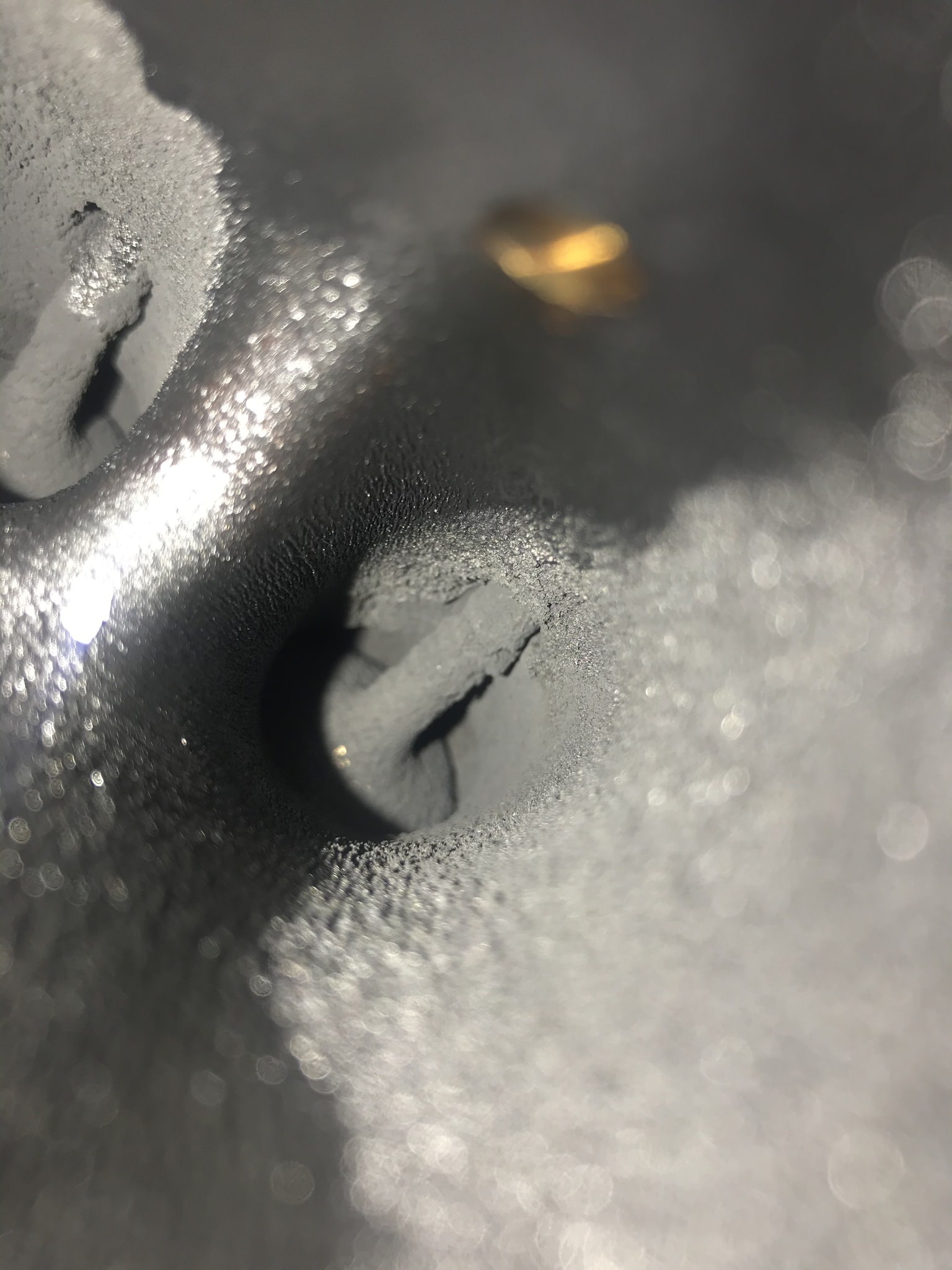

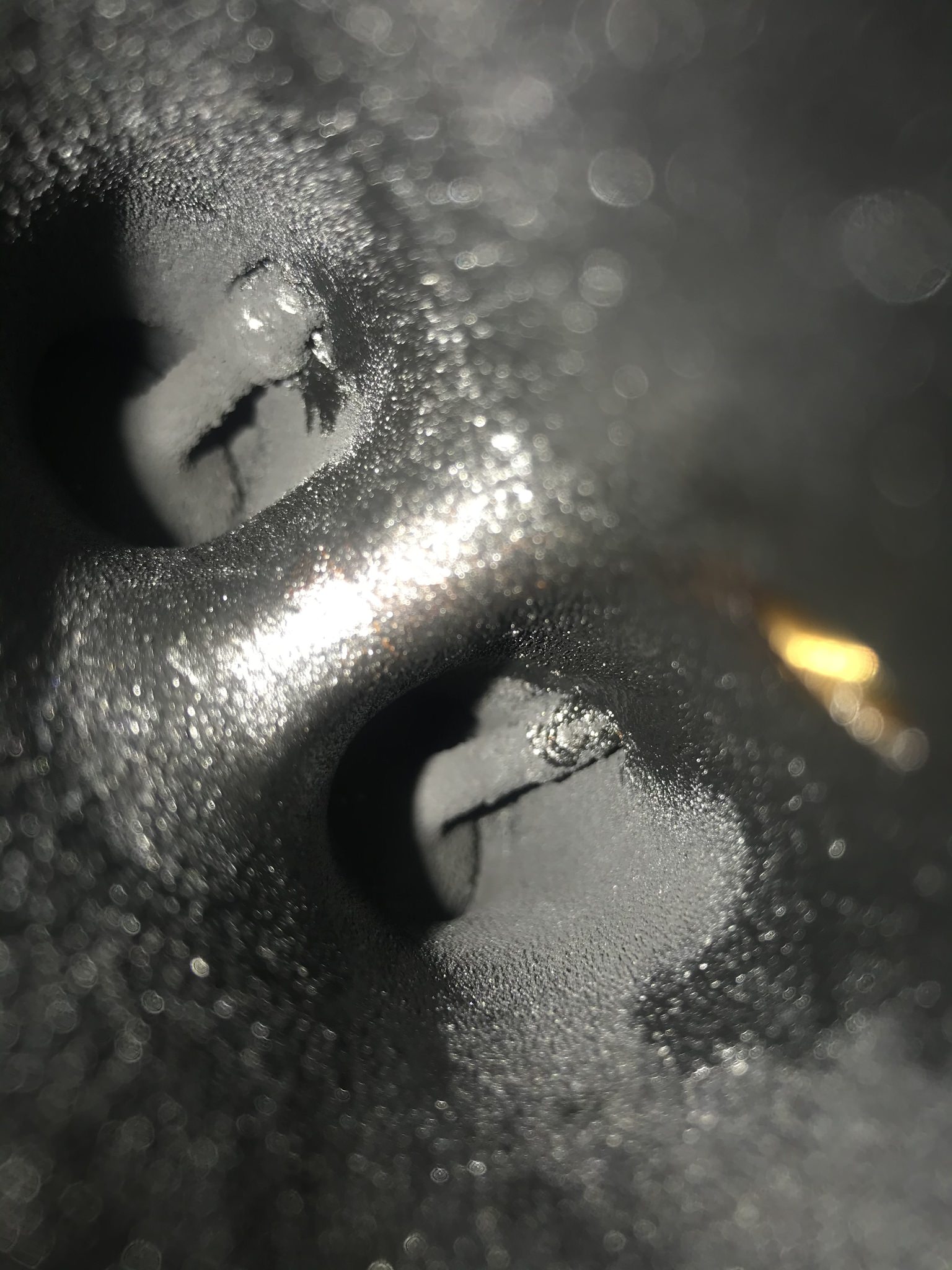

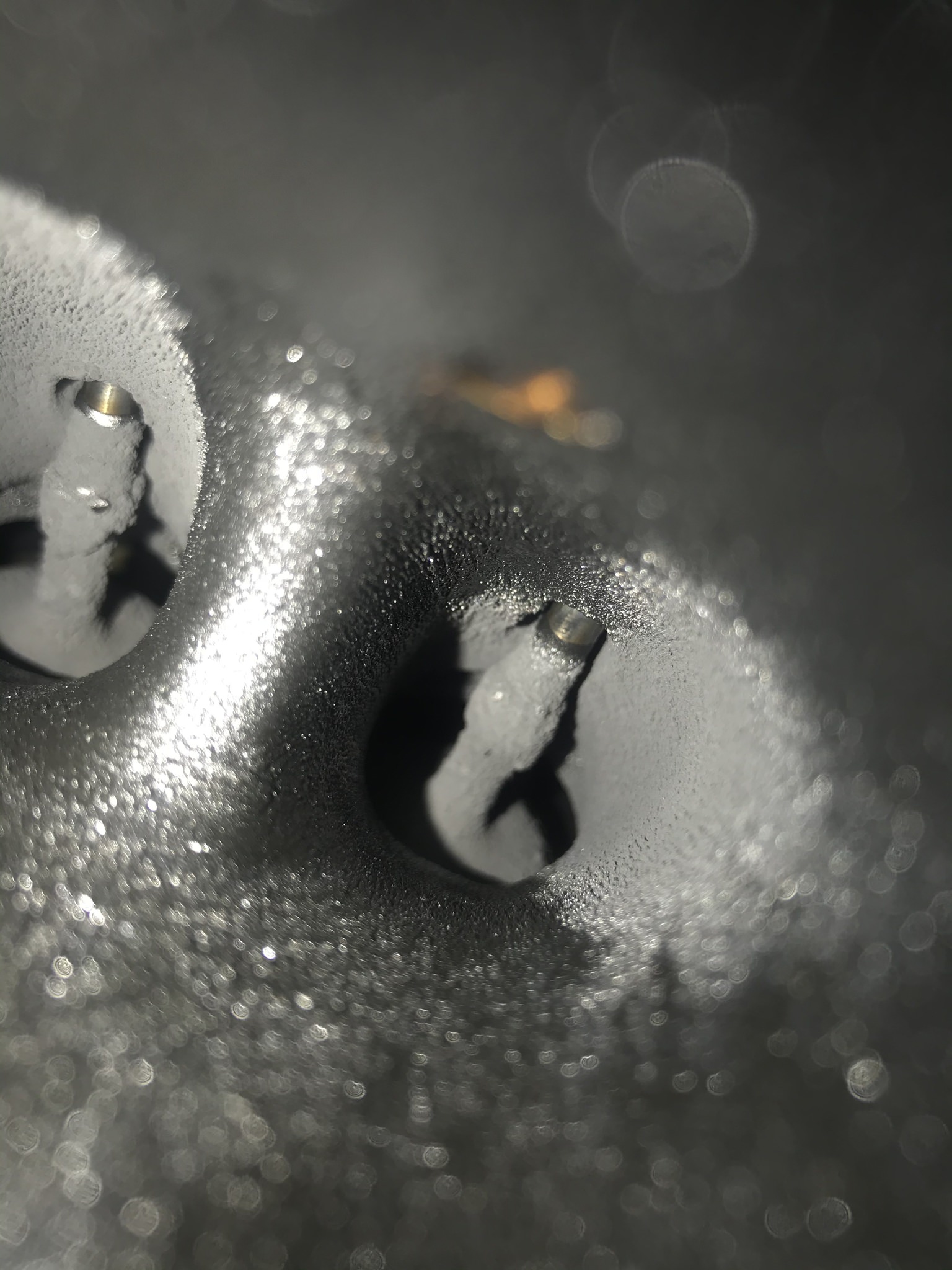

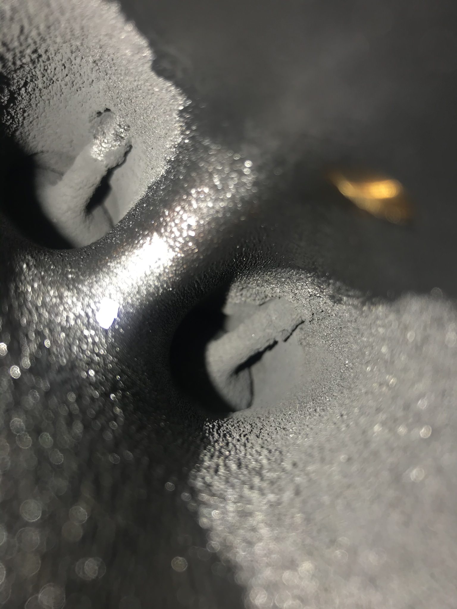

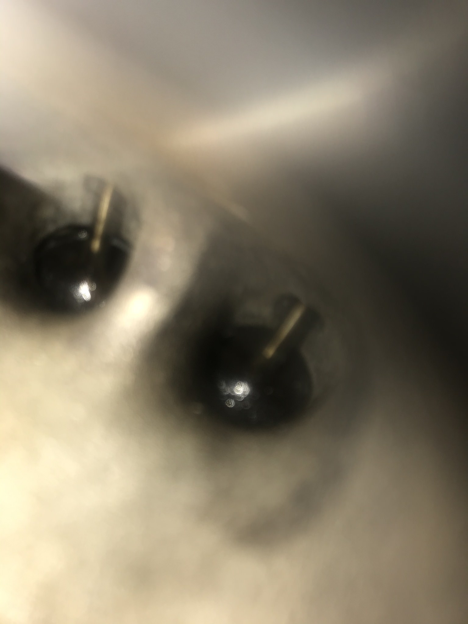

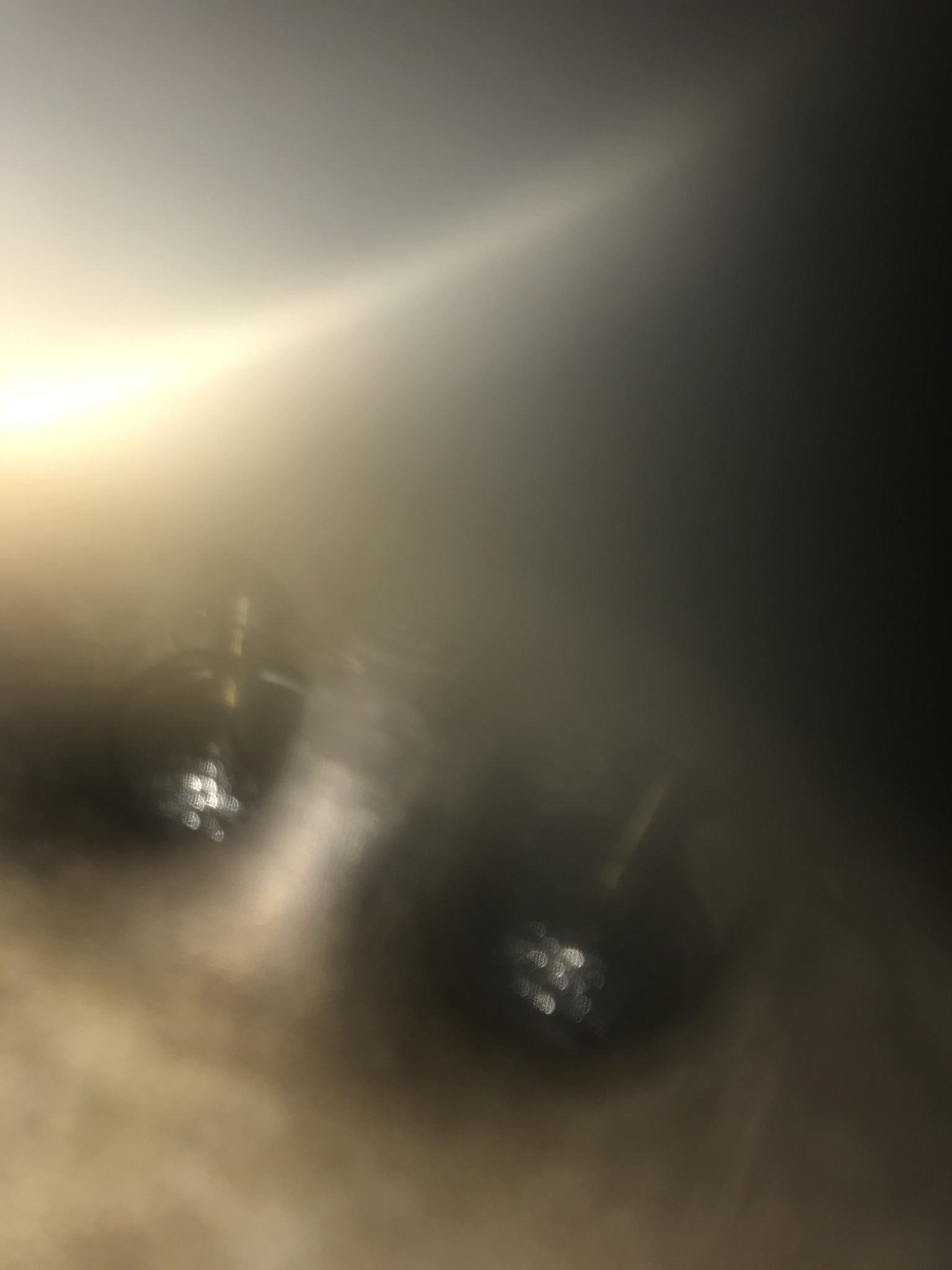

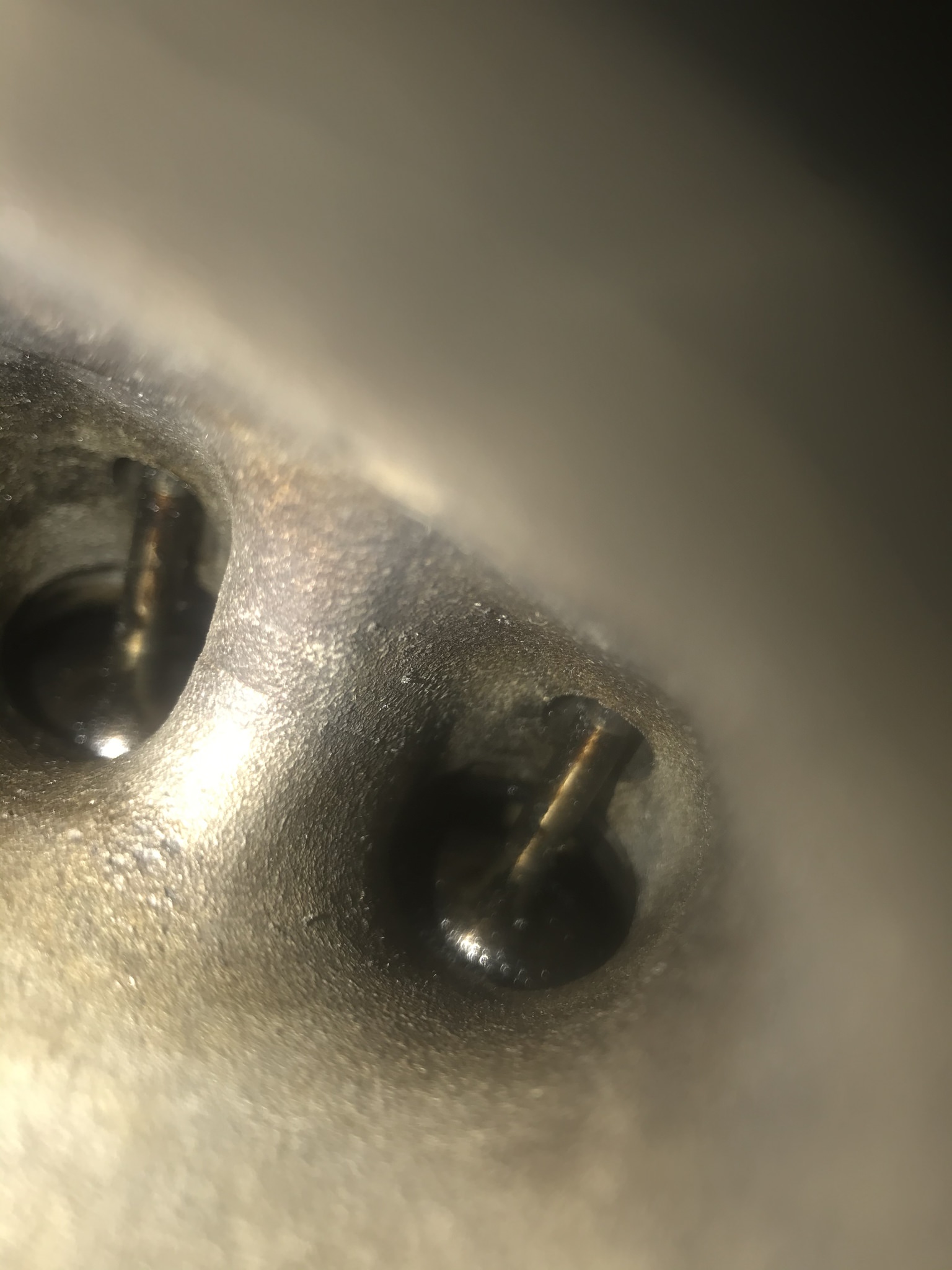

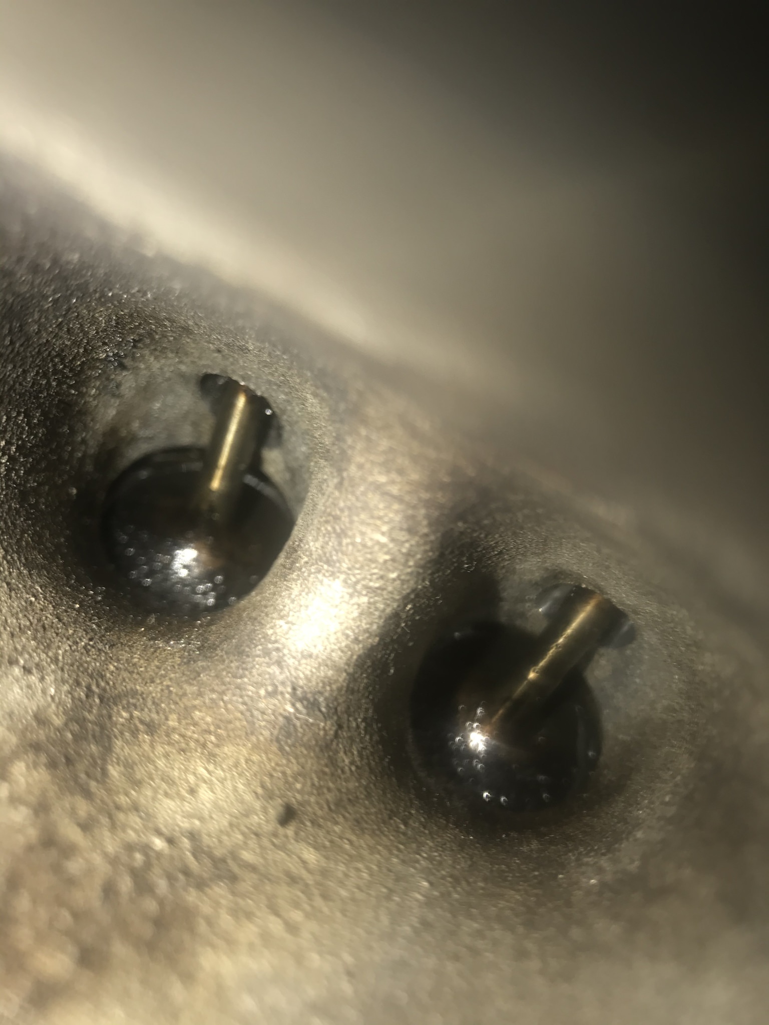

Voilà le résultat que j’ai réussi à faire.

J’avais ralenti assez bas et je trouvais quel avancer un peu moins bien,sur forte accélération de la fumé .J’ai fini cette après-midi le nettoyage et j’ai fait un essai.déjà le ralenti a monté et la baby a retrouvé une jeunesse,marche super bien et plus de tout de la fumée à forte accélération.J’ai monté un catch can (aujourd’hui) je pense que c’est indispensable.J’ai 88 000 km et je conseil à tout le monde de faire le nettoyage de l’admission (la différence est flagrante entre avant et après au niveau conduite )on oublie comment elle marche quand tout est propre.

Non,j’ai tout nettoyer avec des petits brosse(même brosse à dents)plusieurs taille avec de l’essence et nettoyant frein(j’ai répété plusieurs fois pour obtenir ce résultat)on aspirant à chaque fois le contenu (saleté après brossage)

Oui soupape fermé, (si non tous risque de partir dans le cylindre )il faut une journée (démontage,nettoyage et remontage)après ça dépend de la personne.Soupape fermé ,comme ça tu peux m'être du produit et laisser agir un peut ,brosser et tout aspirer.(tu répète plusieurs fois selon le résultat.)les soupape ouverte ( tu mets en 3eme et tu pousse un peu la voiture )pour que la soupape vient en position fermer.
Ha oui c'est pas beau !!
Quelle kilométrage pour en arriver à cet état d'encrassement?

88000 km (j'avais dit plus haut?) n54 injection directe.
