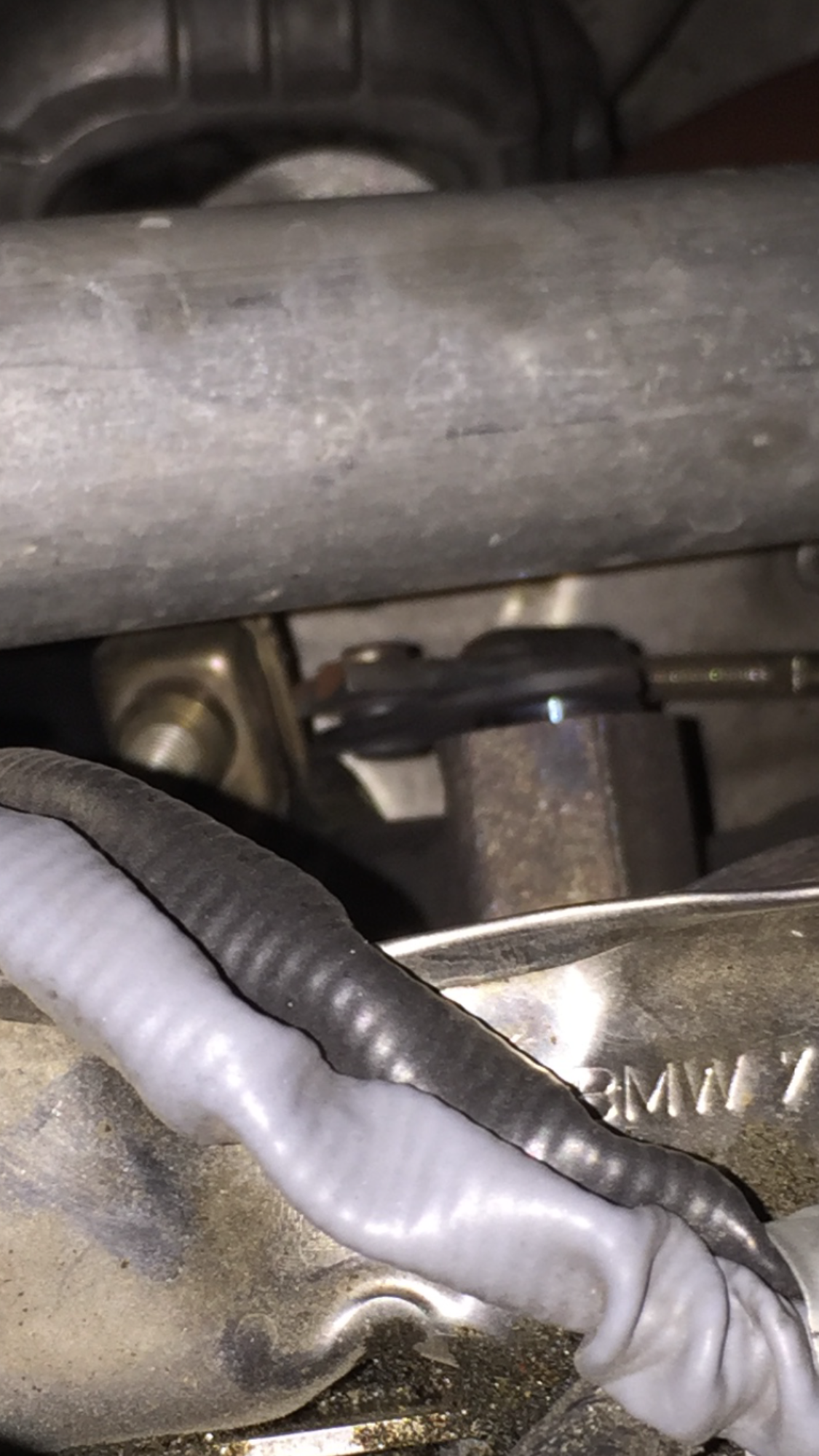

Alors ça donne quoi le verdict ?
Verdict très concluant.

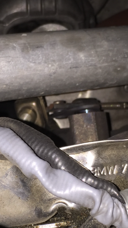

J'avais simplement ma wazegat qui venait en buter sur mon collier de downpipe (ce dernier avait bouger) du coup la voiture se m'était en sécu vu que la wazegat forçait.
On a tout remis chez les copains d'europebmshop et plus de soucis.
image.thumb.png.75a1e30e59763f104697bda9

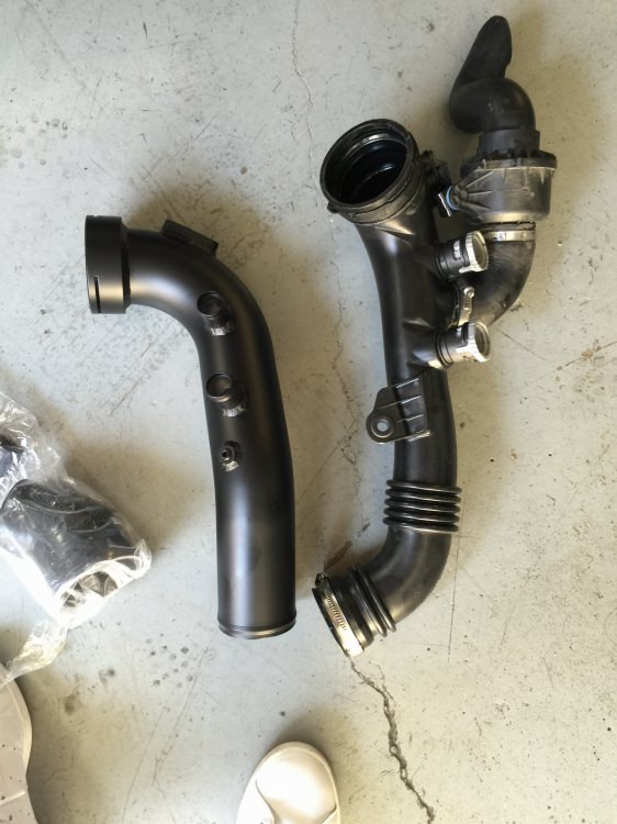

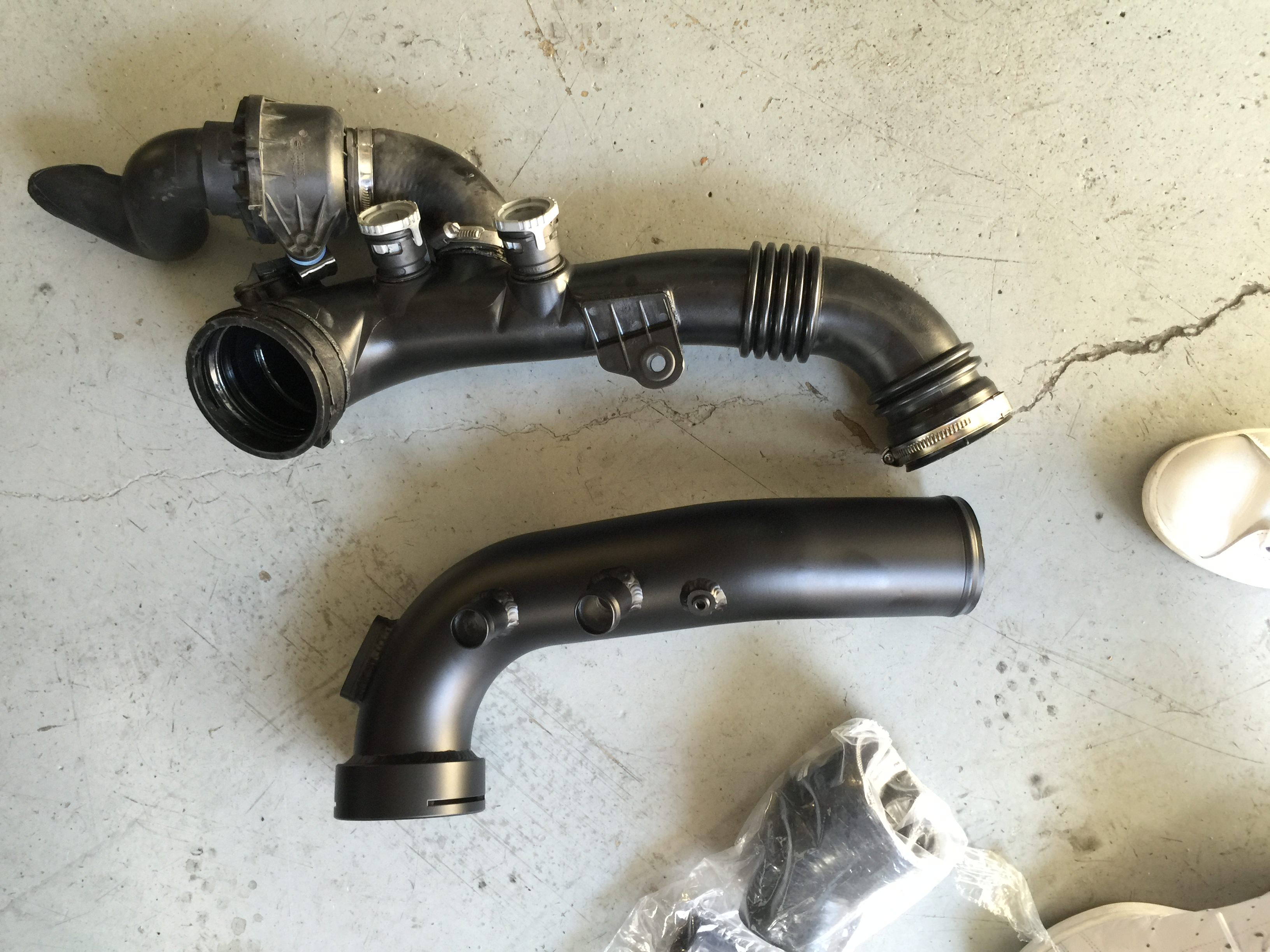

Et pour fêter ca jai décider de fiabiliser l'engin, charge pipe métal
image.thumb.jpeg.5a773fd993c39ab1f594260
elle fonctionne du tonnerre je la garde donc la petite.
Vraiment une panne conne pour le coup!!!

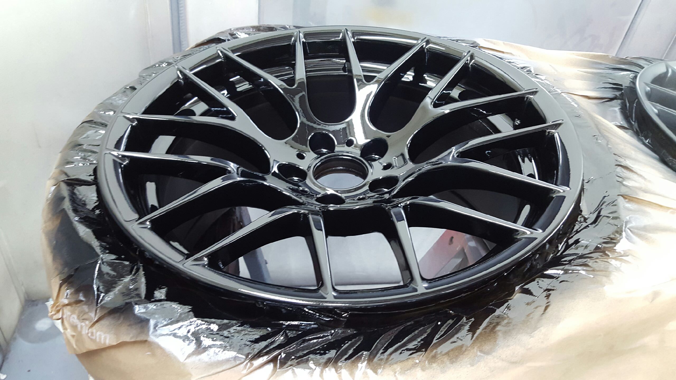

Et demain les 4 jantes reparte en peinture on va essayer en full black voir ce que ça donne.

image.thumb.jpeg.2cdfb55ebb6b7ff65ecf97eimage.thumb.jpeg.156313f942c2a28e8aa4e1eDeux petites photos, je l'ai récupérer hier de peinture et il faisait déjà nuit. J'aime bien en full black au final!
C'est même beaucoup mieux!
