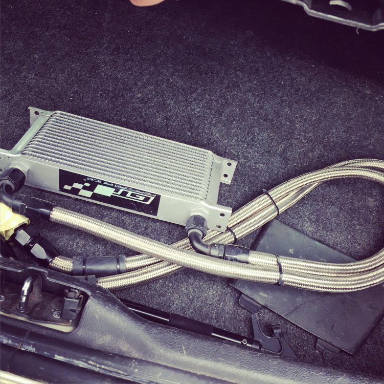

Demain montage du radiateur d'huile additionnel. Fournis par Europebmshop, pas un investissement qui tue le porte feuille mais qui jusqu'à preuve du contraire est très efficace.  :nickel8:

Je n'ai eu la température élevée qu'une seule fois dans toutes mes sorties au Nurb: 150°C, mais il devait faire au moins 50°C sur la piste.
Sinon, le reste du temps, elle tournait à 120°C.
Mais, c'est malgré tout un bon investissement pour la 1M.
Il faudra que tu nous donnes tes nouvelles températures! Marre d'être minimum à 140 dès que tu commences à t'amuser!!!

Il y a 12 heures, Bastienmini a dit :
Marre de la baby et ses température qui monte et qui monte et qui monte lol!
image.thumb.jpeg.e8feb16d1e0fc4bfc35d777

Curieux de voir la différence de Tempé aussi !!
Tu as quoi comme huile ?? 0W40 ?
J'ai le même. 80° sur autoroute, confirmation sur piste mais je pense au max 100/110 ainsi ! :D
Et bien! Très efficace!
Pareil que toi Nag, 80 sur autoroute c'est carrément frustrant de voir l'aiguille si peut bouger je suis pas habituer! :)
En jouant un peu fort je suis monter à 90-95! Vraiment content.
Et Luzz j'ai de la 10w60!
En revanche déjà que mémère est longue à chauffer mais alors la... Encore pire!

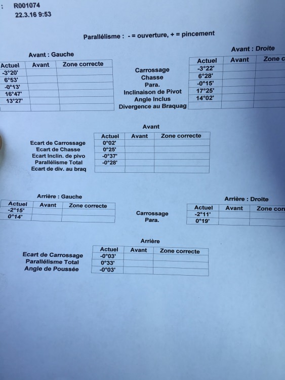

ENFIN!!! Avec une geo digne de ce nom!
Un peu d'ouverture à l'avant avec -3.5 degrés de carossage.
Un peu de pincement à l'arrière avec -2,15 de carossage.
Voiture transfigurer c'est bien simple!
