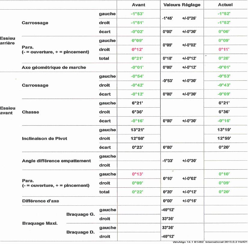

J'avais posté mes valeurs et c'était pas trop mal une fois corrigé. Les voici.
D'ailleurs elle tournait déjà pas mal sur piste et pourtant c'était d'origine...

depuis elle est rabaissée de 2.5 cm donc j'ai -1,15° devant et -2,15° derrière.
Je compte faire sauter les tétines pour espérer arriver à -1,4/-1,5 devant et remettre -2 à l'arrière (-2.15 je trouve c'est trop).
Et réduire un peu la pince qui est à 0,15.
Moi j'ai -1,5 aux 4 coins avec 0'05° de pince et c'est très bien vu que c'est mon daily.
