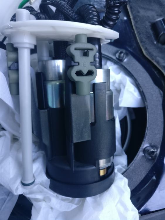

  • Bonjour, je ne sais pas si tu as trouvé une réponse à tes questions. Mais saches que: le montage d'origine est réalisé à partir de deux pompes Walbro (TI Automotive) en 255l/h qui fonctionnent par pal
  • Bonjour à tous, je tiens à vous préciser quelques petits points en ce qui concerne le passage à l'E85. Travaillant au sein du service développement et essais d'un fabricant de réservoirs et de po
