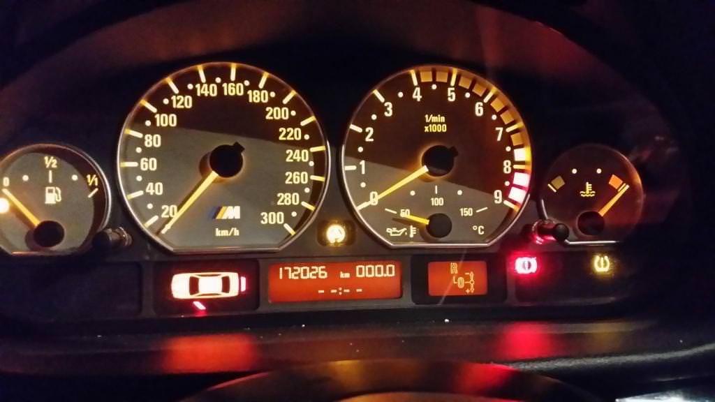

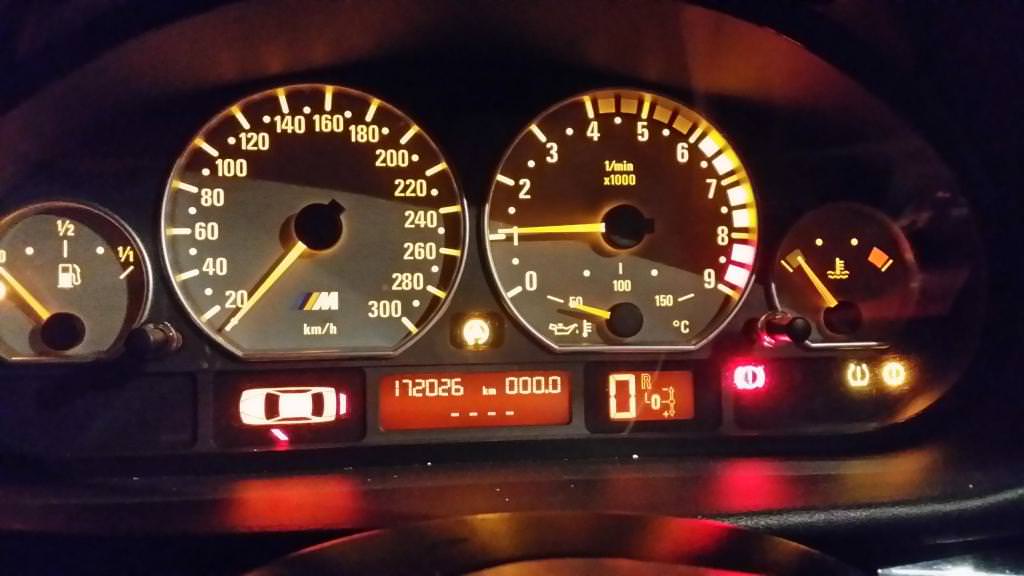

Un matin je décide de rajouter des petites option, alors revoir chez bmw de juvisy sur Orge tout comptent et au moment de la récupère je monte dedans met le contacte et la grand surprise un sapin de Noël, après quelque km tout disparais 1 ans passe et aujourd'hui depuis 2 ou 3 semaine ma boîte fait des sienne rapport passe pas entre 2-3 et 3-2 voyant dcs, pression pneus, voyant boîte, frein à main sont allumé, l'aiguille du compte tour et température eau fois le yoyo et le voyant indicateurs de vitesse indique plus rien je change le relais saumon pareil je vient de finir de changer le capteur de position de vitesse + vidange boîte et toujours pareille

Voile le compteur
Tu as débranché la batterie pour ne plus avoir l heure?
juste par hasard, tu n'aurais pas changé les pneus?

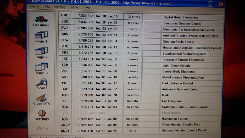

Bonsoir à tous bon je vient de remettre la batterie que j avais débranché depuis hier soir rien ne change je fais un petit diag avec bmw scanner 1.4.0.7 et voilà ce que sa donne

peut etre les pneus qui sont presque morts... peut etre l'intensité de la batterie qui est faible (a mesurer aussi si tu peux)

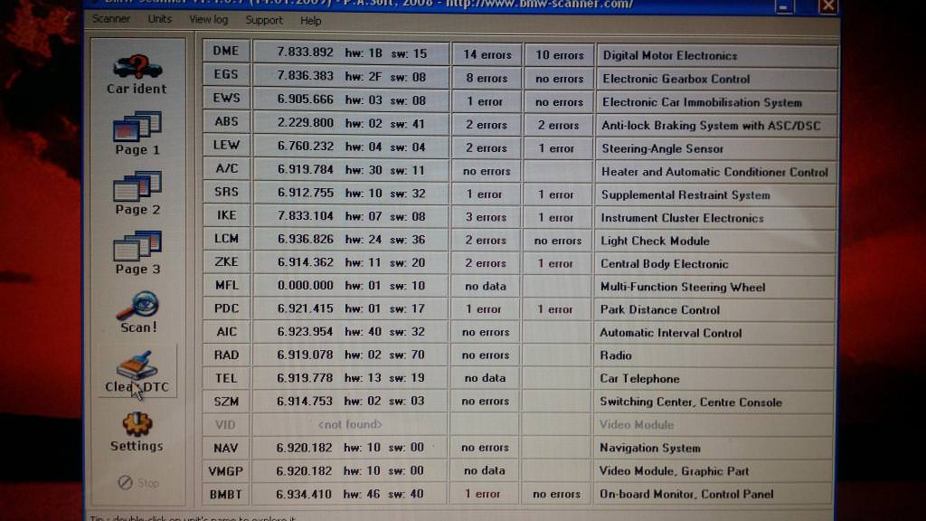

Après un nettoyage voilà se qui reste
