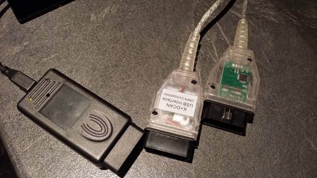

Faudrait le détails par contre je te deconseil pa soft pas tip top pour les erreurs...
Inpa ou DIS mieux!!

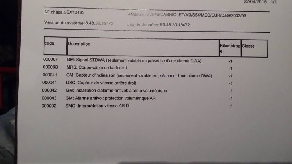

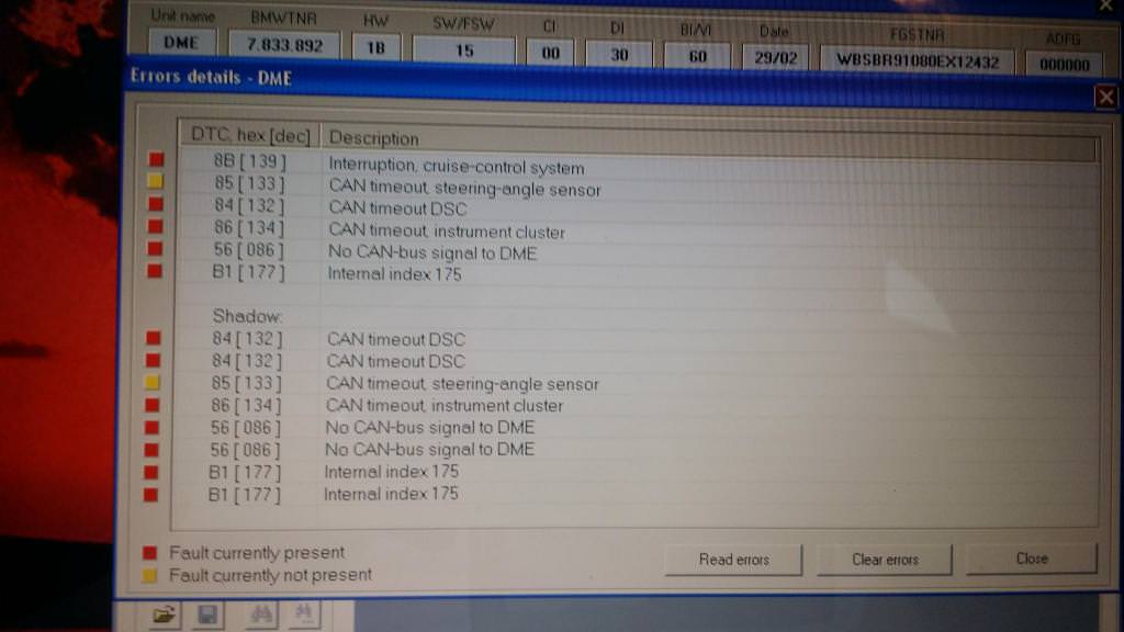

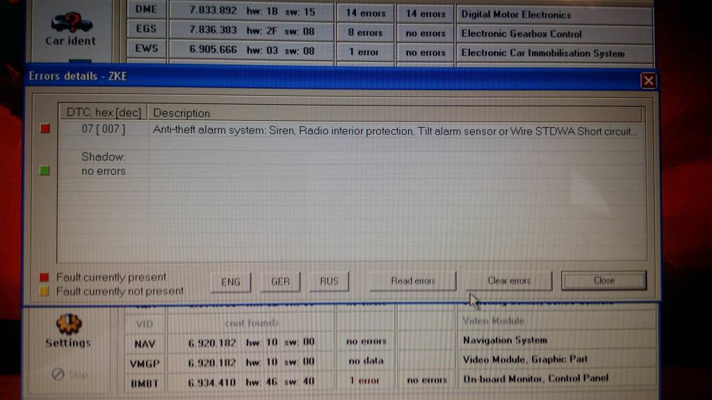

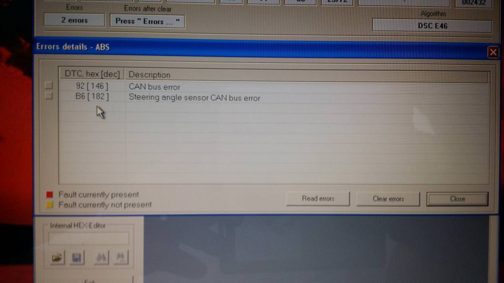

Le détail
post-15790-0-17744200-1429037367_thumb.j
J ai les 2 je c est pas comment il fonctionne

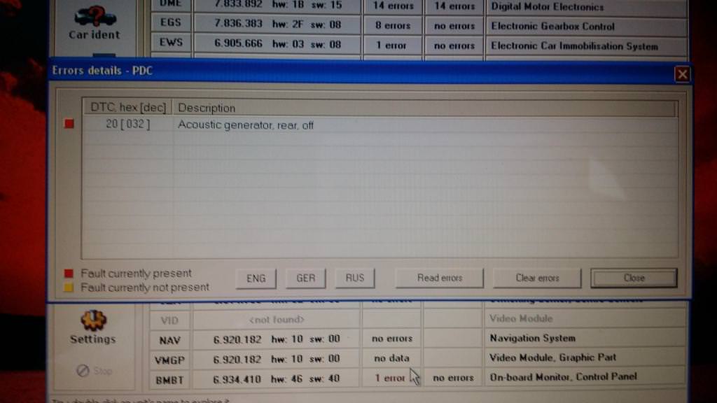

post-15790-0-85931300-1429037547_thumb.j

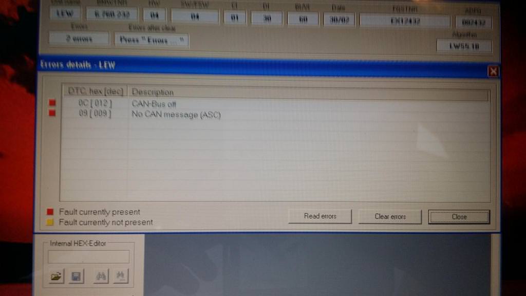

post-15790-0-86768200-1429037644_thumb.j
post-15790-0-33452500-1429037790_thumb.j
post-15790-0-11488100-1429037857_thumb.j
Tous ces capteurs qui ont des problèmes en même temps ça ressemble a un problème d'alimentation. ..quand tu parles d'options que tu avais rajoutées, c'était quoi exactement??
