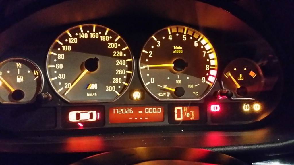

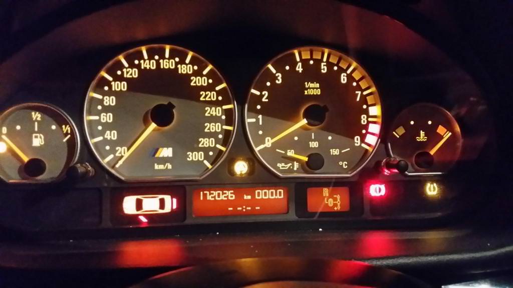

Pour M3 Motorsport je suis parti cher eux je pense que la réponse aurais mieux que il fo changer la boîte je leur demande pourquoi incapable de me le dire la réponse il y a un défaut de boîte d'après les diag. il mon ajouter le compteur est mort lui aussi. je leur demande pourquoi réponse parce que l'indicateur de vitesse affiche rien je leur répond il affiche rien quand il y a le problème c aléatoire
post-15790-0-18052200-1429811606_thumb.j
Voilà quand il s'éteint
post-15790-0-30206000-1429812182_thumb.j

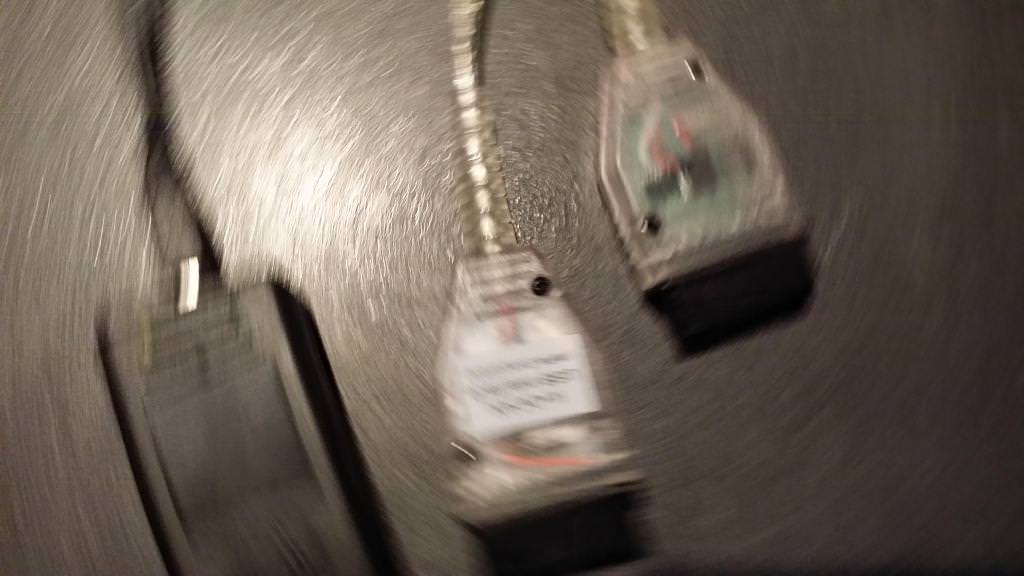

Petite question si ont débranche la petite prise de l'abs sur la cosse + de la batterie et qu'on la rebranche j aurais l'erreur abs BMW peuvent enlevé se défaut avec les diag
J ai acheté les câbles de diag chez le même ebayeur
Voila les 3
