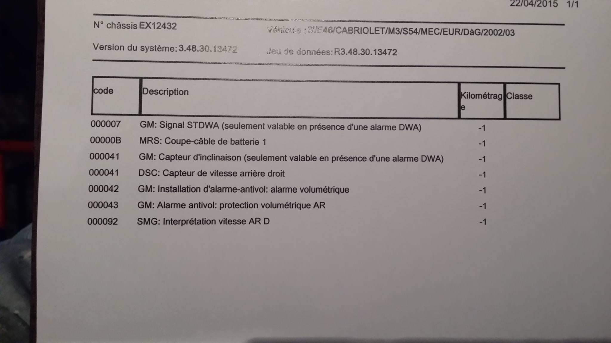

Bonsoir tout le monde bon j ai enfin récupérer ma ///M verdict il y a plein de chose
post-15790-0-45694100-1430331130_thumb.j
Et voilà le coût de la visite
post-15790-0-35346500-1430331228_thumb.j
Le rapport du diag
post-15790-0-16267200-1430331312_thumb.j
Et le plus beau je récupère la voiture tout les défauts sont la. Je fait un petit kilomètre plus de défauts je continue à roulé toute l après midi avec plus rien à par le voyant air bag
