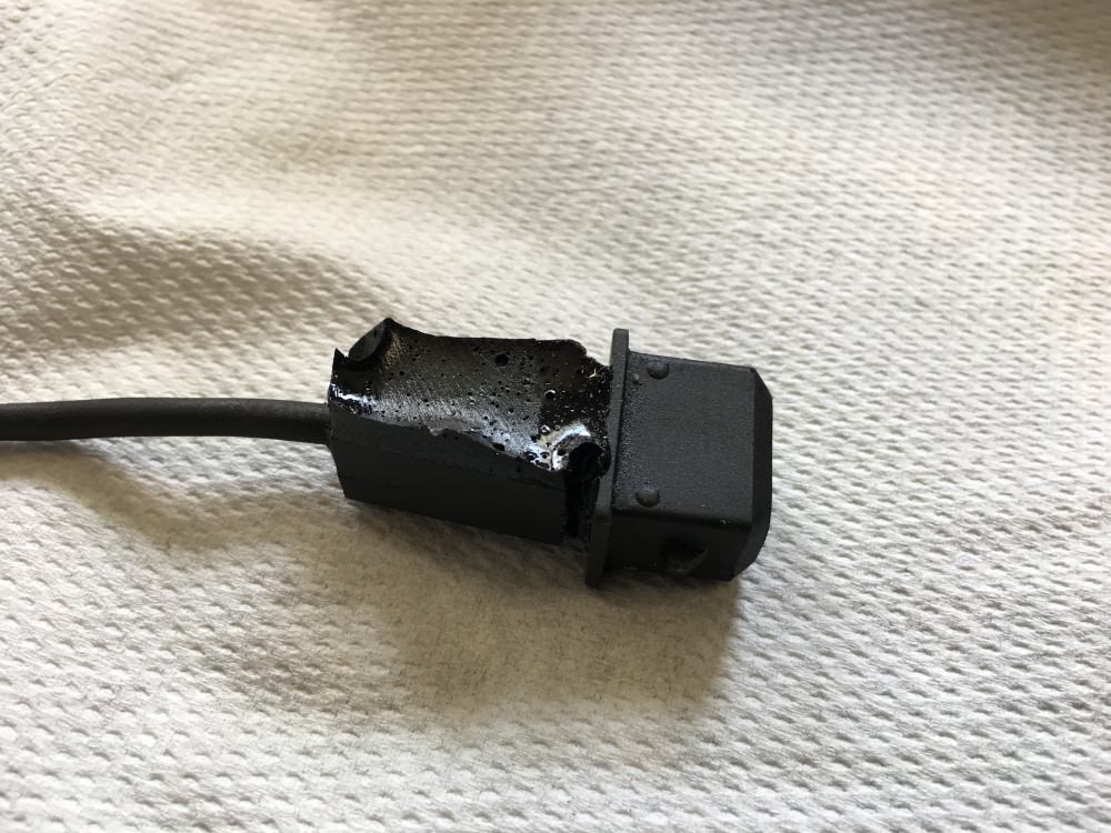

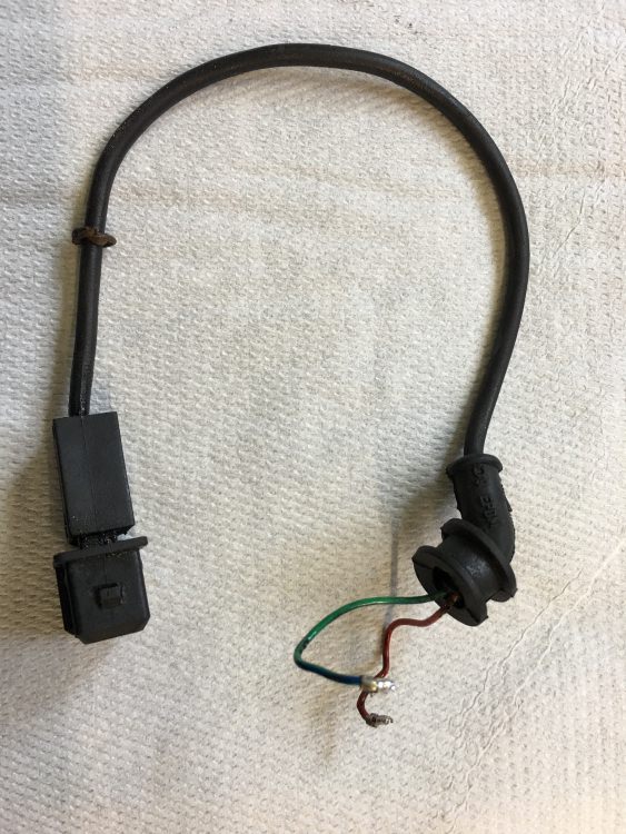

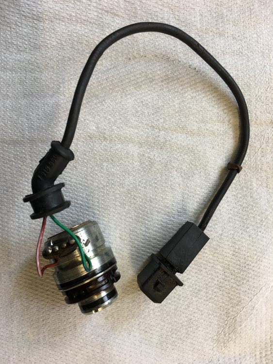

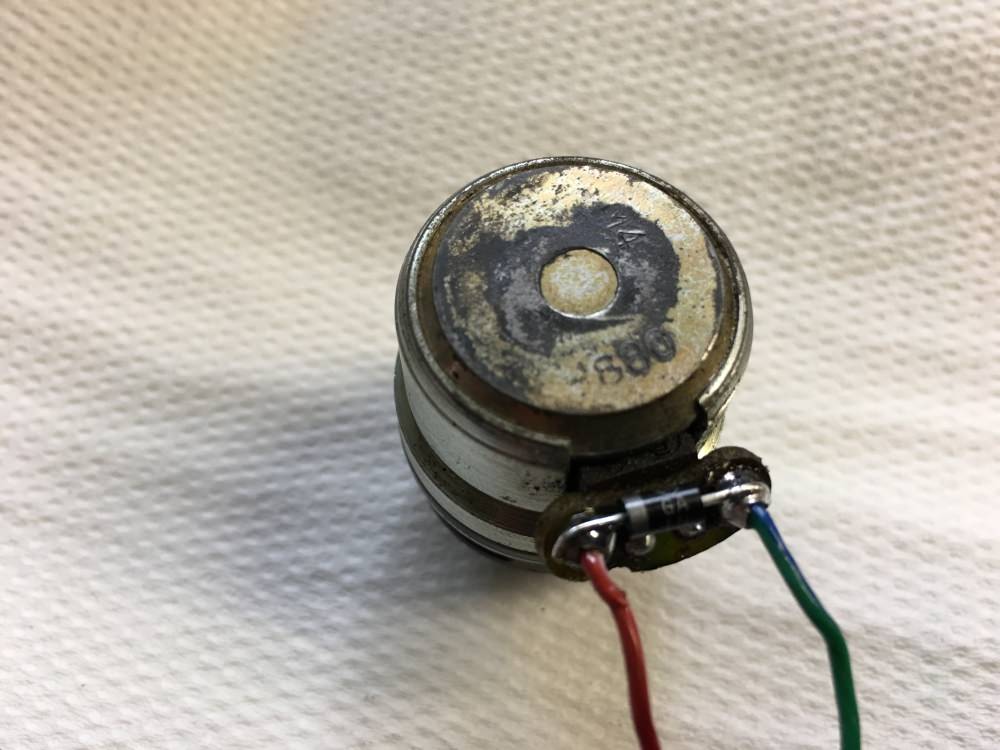

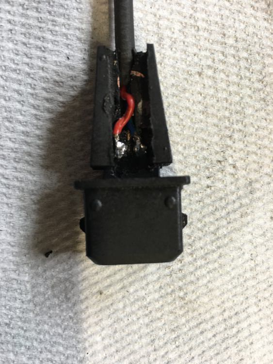

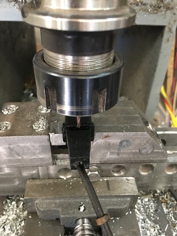

Posté(e) le 8 mai 20188 a comment_919739 Alors j ai une ev en court circuit sur ma 3l. donc au boulot! Dessoudage de l’ev, toujours 0ohm. Ouverture du connecteur, destruction de la diode, refaire les raccordements. Vert sur - \ rouge sur +. surmoulage, puis reusinage. C est tout propre! Signaler
Posté(e) le 8 mai 20188 a comment_919746 Et souder une diode direct sur le solénoïde, il y a de la place. J ai mi une 1N4004, j avais ça en stock. la cathode (le trait) du côté du plus surtout, sinon le contrôleur va pas’ aimer Signaler
