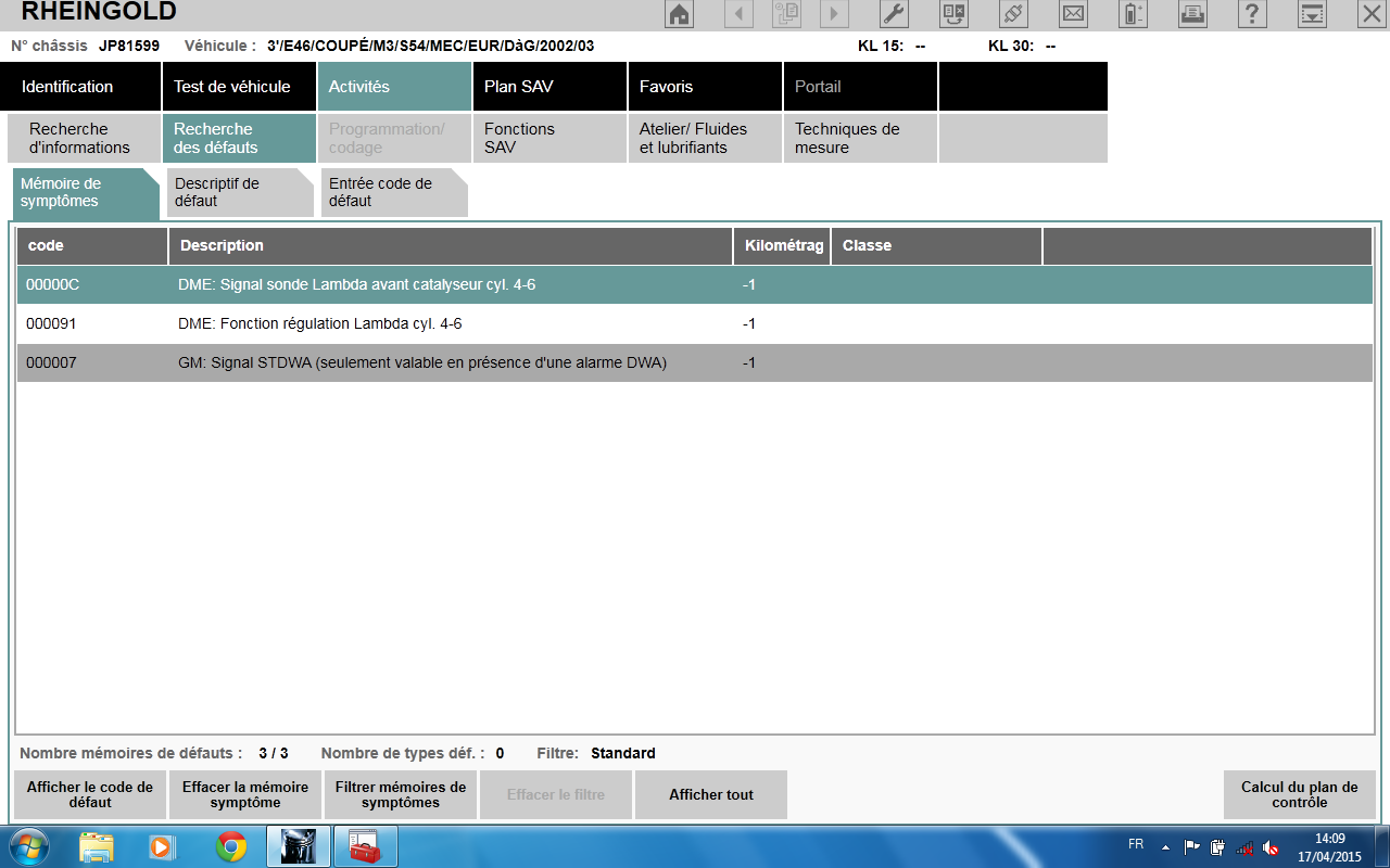

Du coup je me suis installé un PC spéciale avec Inpa et Rheingold exclusivement pour la ///M. Avec Rheingold j'ai trouvé ces défauts :
Résultat la sonde lambda cylindre 4-6 avant catalyseur...
