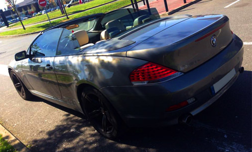

Bon... ben j'ai finis avec ceci... Je vous laisse une photo de la bête, je lui ai déjà mi mes doublons des jantes M6 que j'avais en stock :)
je ferais un poste pour la restaurations de celle-ci quand j'aurais le temps ! Biz à toute la family du forum ! a+++++
