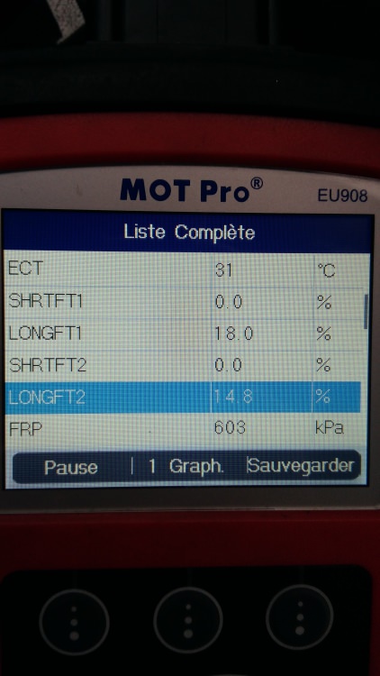

Voici un petit témoignage illustré, ce sont les enrichissement à long terme de l'injection. ils se trouvent bien dans la norme d'enrichissement tolérée constructeur sans générer de code erreur ou défaut.
Démarrage à froid inchangé.
Mixture 50/50
A suivre
Cdt Syl

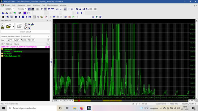

aujourd'hui je suis en train d'étudier la cartographie à l'aide de winols pour enrichir le mélange à froid. mon auto est exclusivement réglé pour ce carburant. mes avances à l'allumage restent d'origine, pour le moment... j'ai trop peu d'aide pour avancer seul.
aujourd'hui j'utilise encore la technique du potentiomètre pour démarrer du 1er coup sur le M, chose que j'ai réussi programmer sans encombre sur mon 330i doté d'un MS43 avec tunerpro.

Les reprogs par pro, n'intègrent pas les démarrages. Ils ne savent pas où se trouvent les maps de démarrage,Pourquoi ? Parce que ils n'ont pas les "damos" complet,  ce sont des fichiers qui permettent de décrypter la map complète, quelques personnes le savent mais le garde pour eux. J'ai téléphoné à quelques pro, les réponses sont souvent négatives,  j'ai pas le damos,  ces maps sont introuvables...blabla.
1 damos vaut 600 € pour information et c'est même pas sûr que les maps démarrage soit repérée
Ou alors les pro ne touchent pas au démarrage pour raisons d adaptations au carburant. Étant donné que l auto n'est pas pourvue d'un debimetre d'e85. Le calculateur ne connaît pas le taux d e85 pour le démarrage.
C'est pour ça que j oriente mon réglage sur un réglage fixe e85.

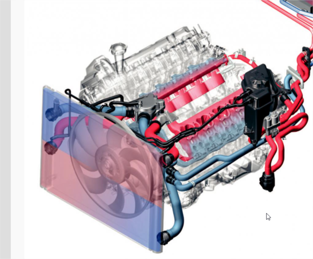

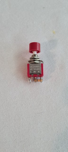

En gros j'ajoute 5000ohms sur la sonde de température d'eau du moteur situé au milieu du V.
suis preneur de ton éclairage sur le sujet + photos si c'est accessible
Merci
Une petite vidéo rien que pour vous
cool ! C'est bien pensé. J'ai lu quelques infos la dessus sur d'autres forum et ca fonctionne bien ! Un peu de bricolage et hop !!
Tu as pris quoi comme potentiometre et comme sonde de temp d'eau  ? Ou alors tu t'es branché direct sur la sonde d'origine ?
