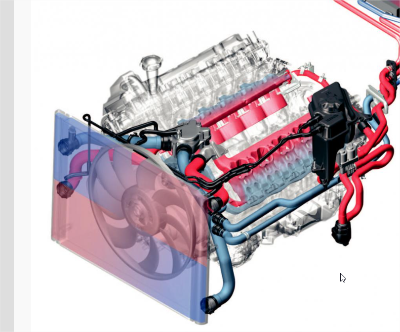

D'ailleurs, l'ordre des cylindres, c'est banc 1 (on part côté distribution : cylindre 1/2/3/4/5) côté passager et banc 2 (6/7/8/9/10) côté conducteur ?
Ici, pour les bancs, ils ne sont pas d'accord avec eux même :
https://www.forumbmw.net/topic-44-m5-e60-le-moteur-s85b50.html
Citation
Le radiateur est divisé en une partie d’eau supérieure et d’une autre inférieure. Le liquide de refroidissement qui sort de la culasse 1-5 circule dans la partie supérieure du radiateur. Le liquide de refroidissement sortant de la culasse 6-10 circule dans la partie inférieure du radiateur.
Citation
Le radiateur du moteur S85 est divisé en deux parties : supérieure et inférieure. La partie inférieure sert à refroidir la rangée des cylindres 1-5 tandis que la partie supérieure assure le refroidissement de la rangée 6-10.
Modifié par wiloskill
